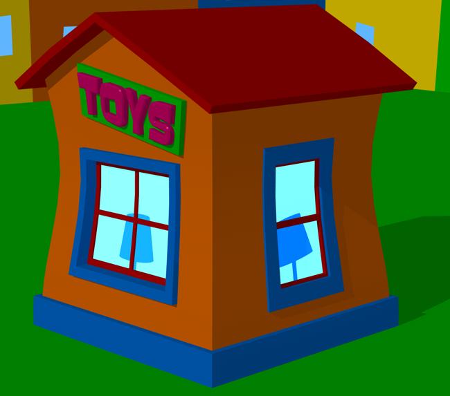

Mi viene in mente una sola altra possibilità (dopodiché m'arrendo!) per fare quanto dici agendo sul vetro: dare ai vetri un materiale con retroilluminazione attivo nel canale luminanza (colorata in azzurro) e con le ombre colorate di blu in due spot paralleli messi all'opposto. Altre luci non parallele avrebbero l'effetto di ingrandire l'oggetto proiettandolo sul vetro; però così non hai tridimensionalità degli oggetti, le siluette vengono "spiaccicate" sul vetro e doppiate (quindi se hai 2 vetri devi mettere 2 lampade opposte se vuoi che entrambi abbiano le siluettes). Allego uno screen.

xellos
Messaggi: 111
Iscritto il: mar apr 27, 2010 12:49 am
Re: Esterno Cartoon, sagoma degli interni 3D sulle finestre
Messaggio da xellos »
ma così non sarebbe come mettere una texture? ;-)
myskin
Messaggi: 1117
Messaggio da myskin »
xellos ha scritto:ma così non sarebbe come mettere una texture? ;-)
..quasi.. ma (salvo autorevoli smentite) non credo ci siano altre possibilità.
Buon lavoro. :)
