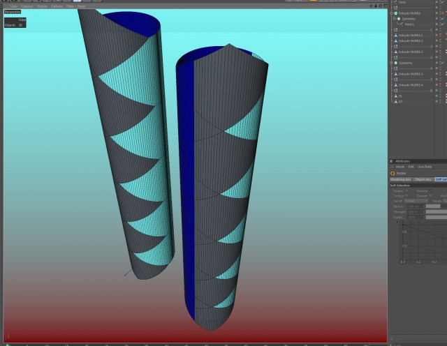

ho modellato una cosa, ma forse ho capito male
Comunque, partendo dall´immagine e tutto quello che ci puoi ricavare, splines e maschere, é impossibile ricavare una geometria, quanto meno qualcosa di decente.
Se sai come funziona geometricamente lo zig zag, basta conoscere gli angoli (i radianti) e puoi costruirla in due modi, attraverso un segmento d´arco (io ho usato la spirale perché permette di impostare anche l´altezza) oppure una volta che hai la mesh cilindrica, tagliandola con il coltello in modalitá "piano" dopo aver ruotato gli assi dell´oggetto che ne so di +45 e -45 gradi, pure questo devi ricavartelo con radianti e altezza o puoi strechare la mesh direttamente in C4D, piú veloce ancora).
Se come ho capito adesso giallo-nero-celeste sono una colonna (io credevo che tutta la texture incluso il blu andasse spalmata sul cilindro) é lo stesso e pure piú facile.

se non ti serve la precisione matematica, a "coltellate" sono due passaggi, una volta creato un modulo lo cloni e lo ottimizzi (per saldare la mesh) roba da un paio di minuti.

Ti va di spiegarmi passo passo il metodo che stai utilizzando te? (quello della seconda foto)
