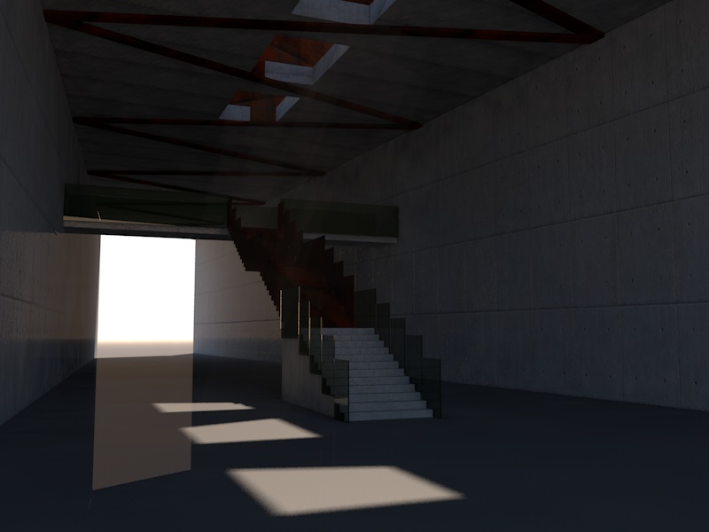

Ho creato un modello, applicato luci e materiali ma in poche parole la visualizzazione dello spazio interno risulta poco illuminata nel rendering; mi spiego meglio ho usato la sola luce solare che filtra attraverso le finestre (alcune delle quali poste anche in copertura e per ora finanche senza infissi e vetri....) ma lo spazio interno è molto buio, a malapena si distinguono gli oggetti presenti; come posso fare per avere più luce?
Ho provato ad inserire delle luci interne (area, omni ecc...) ma l'effetto poi è poco realistico....
Ho provato anche a 'sparare' il sole ma l'effetto è di sovraesposizione nei punti in cui la luce solare entra diretta....
Consigli?

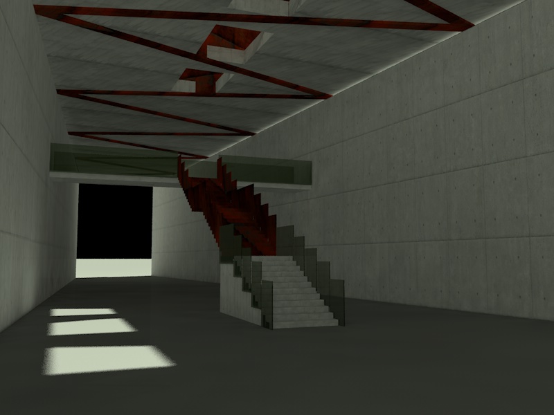

La seconda immagine è quella col solo sole, la prima quella con l'aggiunta di una luce interna....

- devi aumentare la diffusione a 3 (rimbalzi della luce)
- gamma 2.2
- attivare le ombre alle luci area e dargli una decadenza
- eliminare l' occlusione ambientale che rende tutto più buio
Non ricordo altro del motore interno.

ho eliminato l'occlusione ambientale, ho portato a 2.2 la gamma e a 6 i rimbalzi di luce (era già a 3, ho pensato melius abundare....)
Il risultato è già migliore....temo però di non aver capito il discorso sulle ombre....

Nein! oltre i 3 non hai miglioramenti visibili ed aumenti i tempi di calcolo.ivantaggi ha scritto:a 6 i rimbalzi di luce (era già a 3, ho pensato melius
Prova a cancella la luce infinita e metti un cielo fisico, quello con le nuvolette.
Ha gia tutto, sole e cielo.
Per il discorso delle luci area guarda l'immagine.

c'è qualcosa che non funziona vedendo le immagini, sembra quasi che il render sia calcolato senza IG
Se posso darti un consiglio riparti da zero
Hai detto che utilizzi il "fisico" ? spunta anche -illuminazione indiretta- e DISATTIVA nei settaggi di render l'Illuminazione Globale
imposta come profondità di diffusione 2 (è un suicidio di tempi aumentarne di molto il valore)
Su -Campioni- seleziona Progressivo (lo trovo piu' comodo in quanto dopo pochi passaggi puoi vedere il risultato a grandi linee del render)
Se hai impostato il fisico non hai attivato la camera fisica nei tuoi render, ATTIVALA nei parametri della camera settando i parametri dell'ISO Fstop e velocità otturatore (altrimenti è inutile che renderizzi col fisico)
Come illuminazione inserisci il Cielo Fisico e basta, cercando di trovare l'ora giusta per far entrare i raggi del sole dalle bucature (oppure ruoti il cielo fino alla posizione giusta
