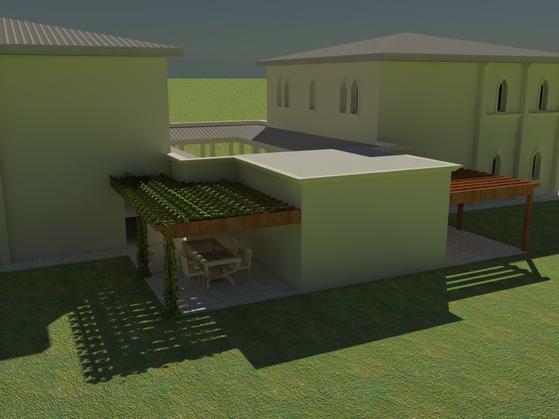

ciao, ti scrivo sempre qua per non aprire altri post, ho settato sempre tutto come mi hai detto tu un questo altro progetto, mi sai dire perchè viene riflesso così tanto il verdre dell'erba pur essendo due materiali opachi, è colpa dell'illuminazione o dei materiali? grazie mille in anticipo

masterzone ha scritto:Tranqui :) un consiglio se non hai particolari esigenze. Crea una luce solare che arrivi a creare l'ombra sulla facciata, la flashata del sole sulla facciata è terribile. Metti la luce in controluce dietro la casa come inclinazione e magari leggermente di lato.
ciao, colpa del materiale, usa un override material come da immagine che ti allego.
quindi, crea un materiale verde chiaro grigino e lo usi come parametro di diffusuione della luce.
scusami ma non sono molto esperto mi sai dire dov'è il parametro diffusione luce?
