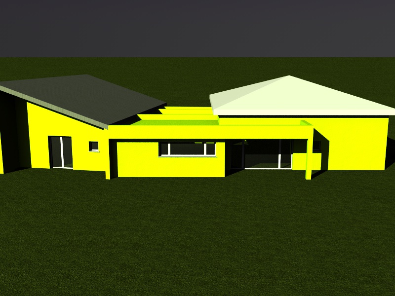

scusa se non sono stato chiaro, comunque ti allego una foto e se vedi sul tetto si vede un verde acceso e il tetto a sinistra è azzurro ma diventa un verde militare, si utilizzo Vray e un'altra cosa che non capisco che forse ti può essere d'aiuto e che se faccio "Renderizza vista attiva" è tutto perfetto

Messaggi: 10608
Re: illuminazione solare
controlla se nel menu del visualizzatore immagini, non hai spuntato qualcosa che riguarda la disattivazione di qualche canale RGB, dovresti spulciare i menu di quella finestra...perche' alcune cose se lasciate spente modificano il rendering, furbi alla maxon... :?

masterzone ha scritto:controlla se nel menu del visualizzatore immagini, non hai spuntato qualcosa che riguarda la disattivazione di qualche canale RGB, dovresti spulciare i menu di quella finestra...perche' alcune cose se lasciate spente modificano il rendering, furbi alla maxon... :?
Grazie mille ho provato a creare un nuovo settaggio per i render da zero ed ho risolto, si vede che senza volere ho disattivato qualcosa, grazie ancora

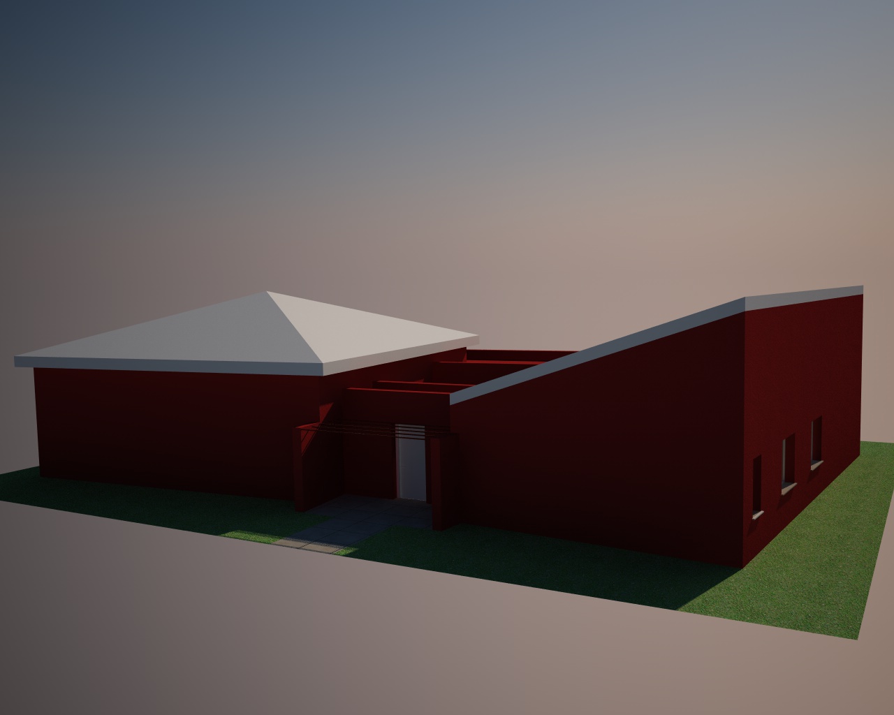

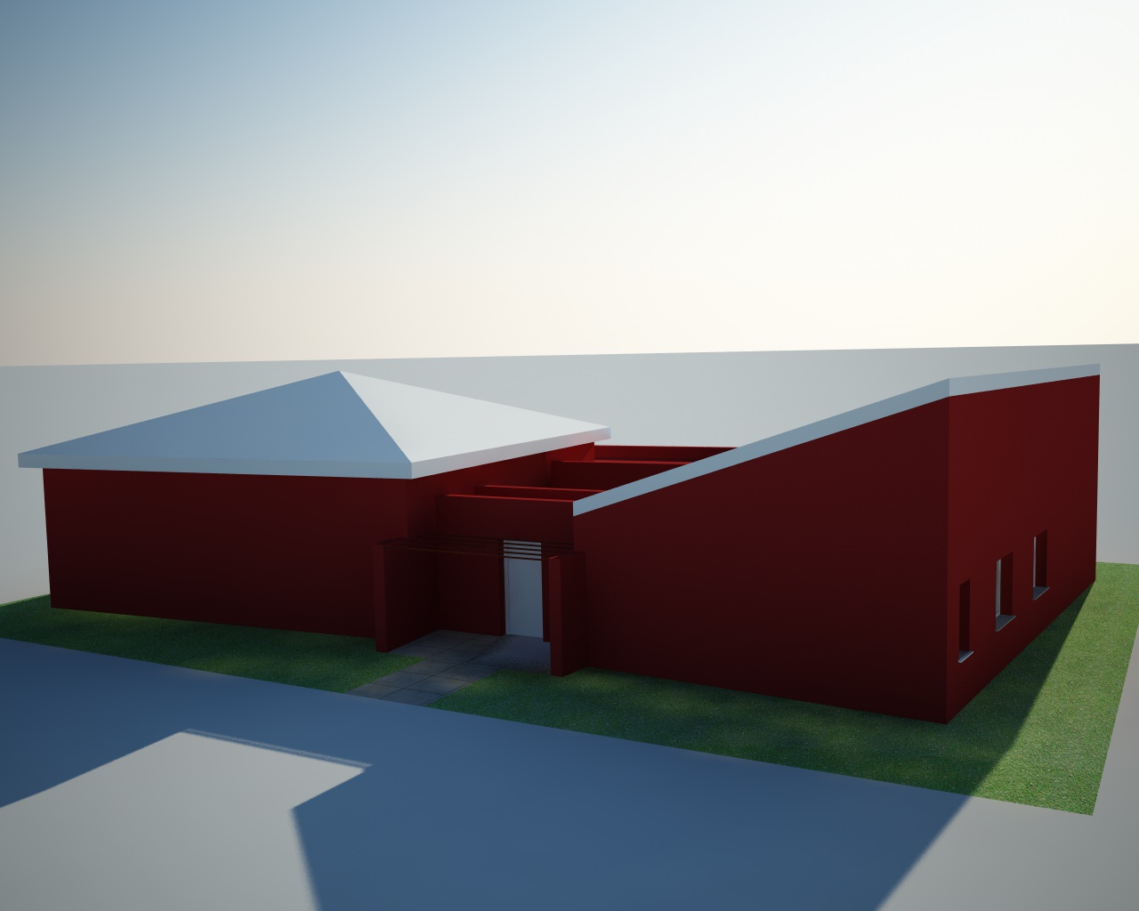

ok risolto quel problema ne avrei un'altro con l'illuminazione sempre del sole che come vedete dalle immagini è troppo forte e non da un effetto bruttissimo secondo me. ho usato una luce con target che ho spostato perche la volevo dietro lasciando il target su 0,0,0 ho impostato il tipo su infinito attivando il physical sun e sky e utilizzando la camera di vray come settaggi ho utilizzato quelli dei 2000 tutorial che ci sono in giro che sono tutti uguali però a me viene questo orrendo risultato se per favore qualcuno mi sa dire come migliorare o che parametri fornire per controllare, grazie in anticipo

Messaggi: 10608
guarda vado a pranzo e quando torno ti aiuto a fare un illuminazione decente di esterno....che poi e' quella trattata anche nelle nostre videopillole, cmq dammi un oretta e qualcosa e dopo ti faccio un passo passo 8-) :!: :!: :!:
Messaggi: 10608
eccomi, ho pappato e ora ti spiego :)
1) butta via tutto, nel senso delle luci, e butta via il TAG della camera fisica di vray se ce l'hai
2) metti un tag sulla camera di cinema4D
3) metti il White Balance Preset su "neutral" per evitare che ti bilanci l'azzurro che non c'e'.
4) sotto imposta un F/STOP di 5.5 e il resto lascia tutto cosi' di default
5) inserisci una luce OMNI di cinema4D, per intenderci quella a forma di lampadina
6) taggala con il tag di vray light
7) in "light Type" metti INFINITE e sotto "enable Shadows"
8) vai nel TAB "SUN" che c'e' sempre dentro il tag della luce di vray
9) abilita Physical Sun e Physical SKY
10) vai nei settaggi di rendering di Vray e attiva alla voce "Color mapping" la versione "Exponential"
11) sempre nei settaggi, vai dove c'e' la GI e usa quelli "classic chaos group su vray 1.8) mettendo il very fast IR+LC
Tutto qua! ricorda di mettere un basamento sotto l'architettonico, un pavimento di cinema o quant'altro altrimenti riceverai la luce da sotto l'architettonico e non va bene...ricorda anche di verificare che il tuo progetto sia in scala 1:1
facci sapere
ale ;)

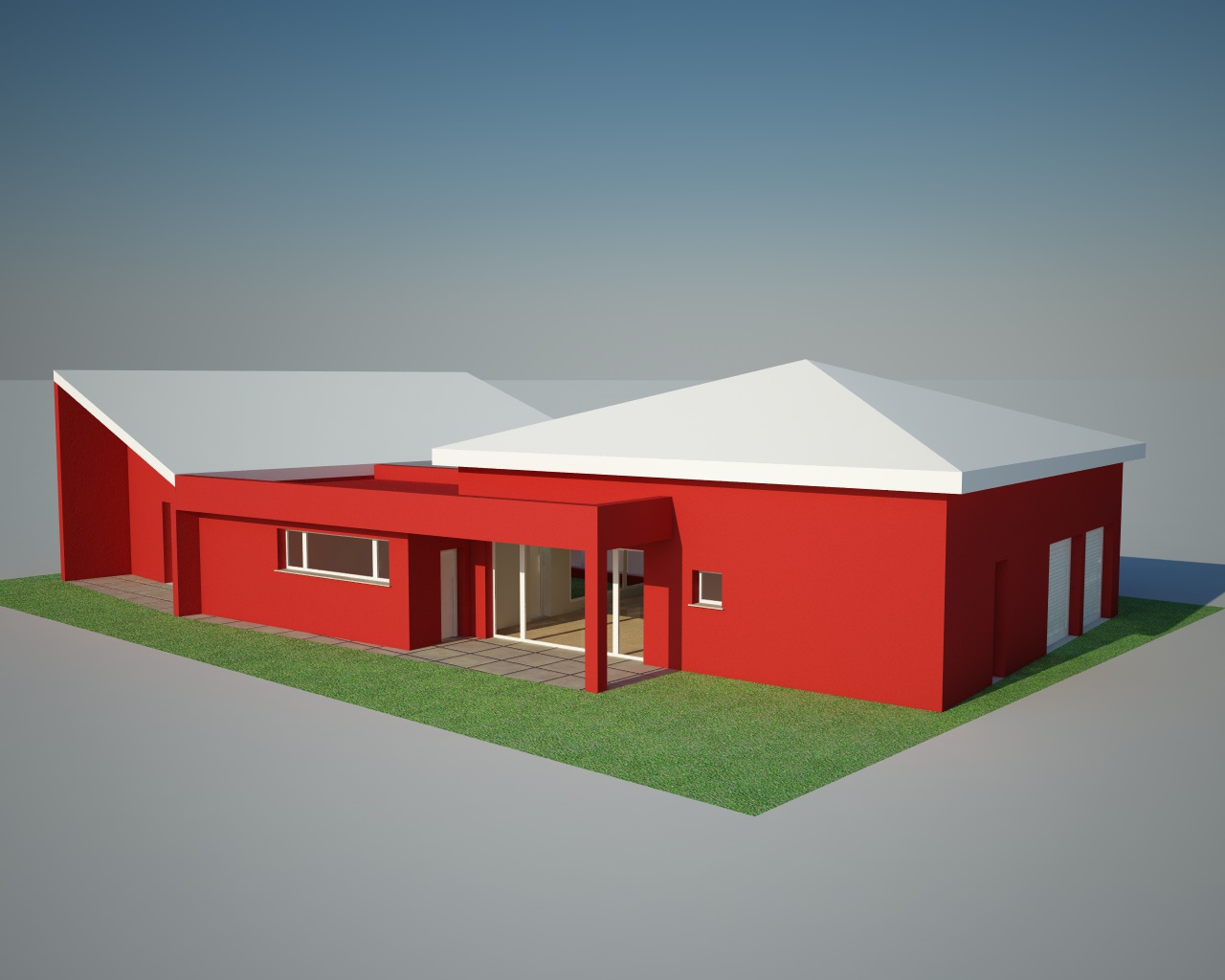

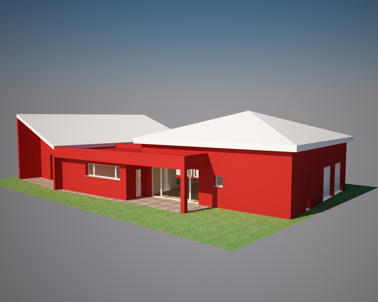

intanto grazie veramente tanto per il tempo che mi hai dedicato, il risultato è questo e secondo me è meglio di prima senza dubbio, ti volevo chiedere riguardo alla luce da sotto che ho inserito un pavimento ma come vedi sull'erba in una delle due immagini si vede, come faccio? seconda cosa, nel materiale nel menù in basso il colore del materiale è molto ma molto più scuro come mai e così acceso quando lo espongo al sole? ti faranno santo ;)

Messaggi: 10608
mmm non mi torna la luce.........mi fai vedere i settaggi della camera di vray?
