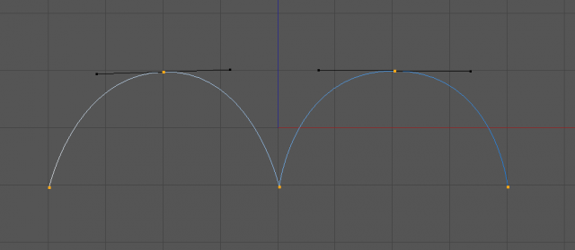

1 quando traccio un percorso con la curva bezier e ad esempio faccio una curva , il punto successivo che andrò a fare ,viene influenzato dal punto precedente...mentre io voglio che venga annullato l'influenza del punto di prima , ho provato con alt click ma niente

1) non lo puoi fare perche' e' alla base dell'utilizzo del bezier...il bezier e' un po particolare da gestire , perche' le curve influenzano...la cosa che puoi fare e' lavorare con il punto con tangente nelle zone curve e dove hai una cuspide o un rientro, mettere sempre un punto NETTO, cosi' solo il punto precedente gestira' la curva, ti allego un immagine come esempio.
