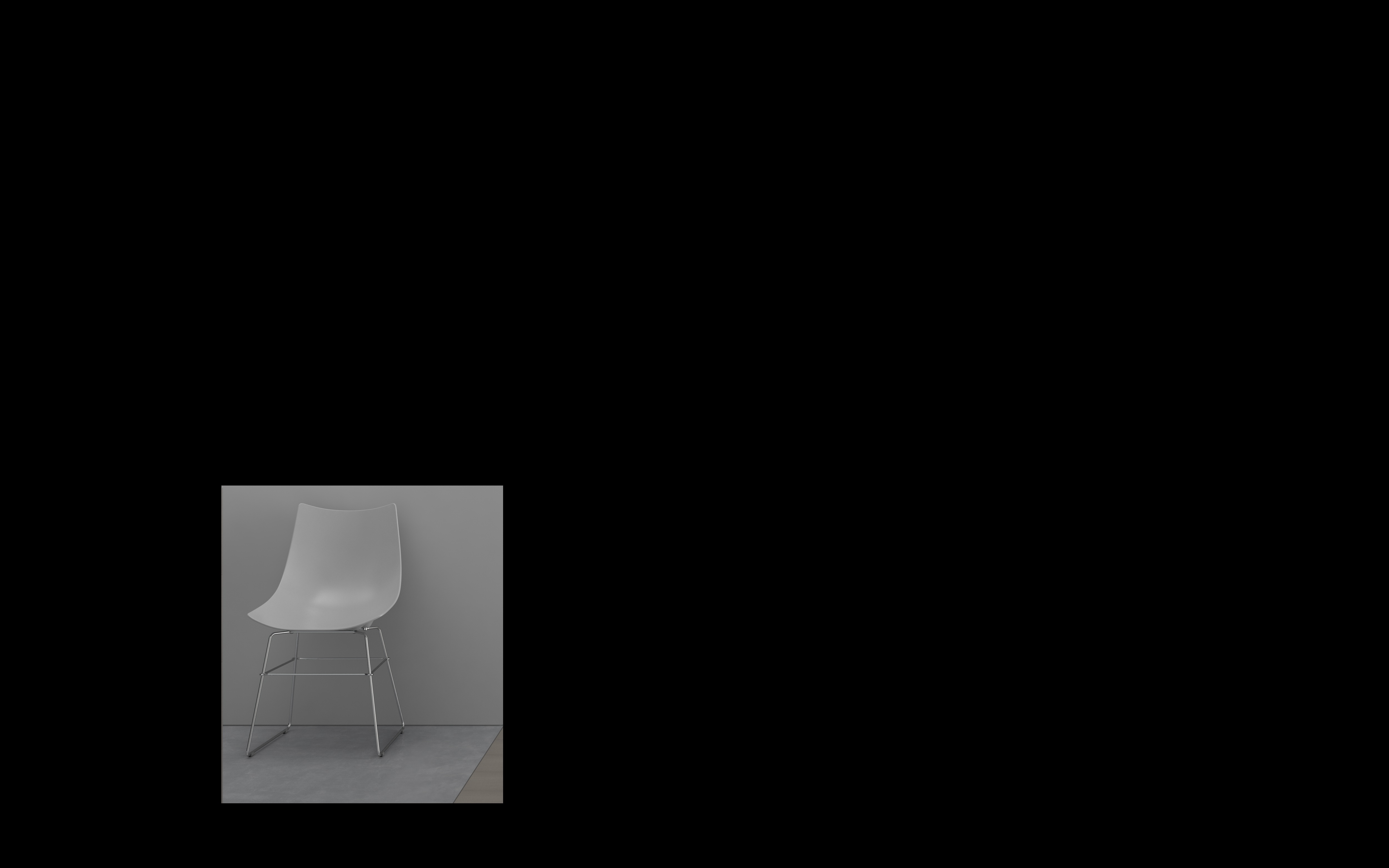

I valori di IR e LC sono settati su medium, mentre le immagini che vedi sono già i ritagli dell'immagine a 2000 pixel :roll:
Adesso faccio un tentativo con IG in high e lo posto.
E sopratutto ancora grazie per la tua disponibilità ;)
Leo

Questo è il verdetto:
2 immagini identiche, con le stesse impostazioni IG high e tutto default.
Risoluzioni diverse 2000x1250 e 5000x3125
Se viste tutte e 2 al 100% di ingrandimento la piccola è seghettata la grande passabile.
Ho provato a guardarle su 2 monitor diversi e il risultato è lo stesso.
Leo

Aaaaaaaa adesso ho capito, io pensavo che fosse la sedia tutto il render e che la postassi piccola per ragioni di copyright!!
:lol:
Se le cose stanno così allora credo che l'unica sia alzare la risoluzione, tanto per fare un A3 a 300 dpi dovresti renderizzare esattamente a 4960x3507px quindi siamo li praticamente!!!
ilgioma ha scritto: E sopratutto ancora grazie per la tua disponibilità ;)
Leo
Figurati! :)

Diciamo che il copyright è più in la.... :lol:
Sì comunque alla fine penso che in alta o problemi spariranno.... speriamo :?:
La cosa strana è che non mi era mai capitato un artefatto del genere.... mah
Grazie ancora Hurri ;)
