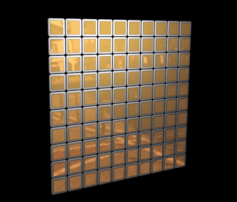

salve ragazzi
ho appena finito il primo video da caricare su un market
e adesso vorrei cominciare il secondo è mi è venuta una idea
vorrei realizzare tanti cubi distanziati di poco l uno dall altro e che si spostano in avanti ,o meglio fanno uno scatto in avanti e poi ritornano al loro posto
guarda la foto
i cubi sono grigi alcuni piu chiari alcuni piu scuri....
non so se avete capito quando dico che devono battere in avanti i cubi cioè spostarsi in avanti di un battito per poi ritornare al punto di partenza
quindi vorrei sapere
1 come posso schierare tutti questi cubi formando un muro composto da esse , e che sono distanziati di poco
2 e cosa piu importante voglio darci un movimento in avanti per tutte ,però in maniera casuale , forse devo ricorrere a x pressso ?

l ho fatta quasi in oro ,però io volevo farla a scale di grigi , alcuni piu chiari altri piu scuri , ho usato lo strumento schiera per metterli cosi in ordine
ho preso 2 materiali dalla libreria , e ho inserito come cornice un metallo e come interno una spece di oro , è buono l effetto,
però io volevo dargli colori differenti a ogni quadrato..devo rendere modificabbile lo strumento schiera e poi assegnare a uno ad uno diversi colori ?

Ciao Gionni,
per quanto riguarda la sistemazione e l'animazione dei cubi ti consiglio di usare Mograph.
Per l'assegnazione di materiali diversi puoi usare il multishader di Mograph... dai un'occhiata qui:
http://www.c4dzone.com/it/forum/viewtop ... or#p171994

Beh nel tuo caso parlavi di uno stesso materiale con diverse tonalità di grigio... se questo è il caso puoi usare un materiale con le caratteristiche comuni nei vari canali (riflessioni, specularità, bump ecc...) e il multi shader nei canali che devono variare (come appunto il canale colore al quale puoi attribuire diverse tonalità di grigio).
Se invece vuoi utilizzare materiali completamente diversi dovrai usare più cubi (uno per ogni materiale diverso) come figli dell'oggetto clone, ad ognuno del quale assegnerai un materiale diverso.
Nell'oggetto clone in modalità Schiera, imposterai la modalità di distribuzione (voce Cloni) su Casuale... in questo modo i vari cubi verranno disposti a schiera ma in modalità casuale (ed essendo i cubi uguali, l'unica cosa che vedrai variare sarà il materiale assegnato).
