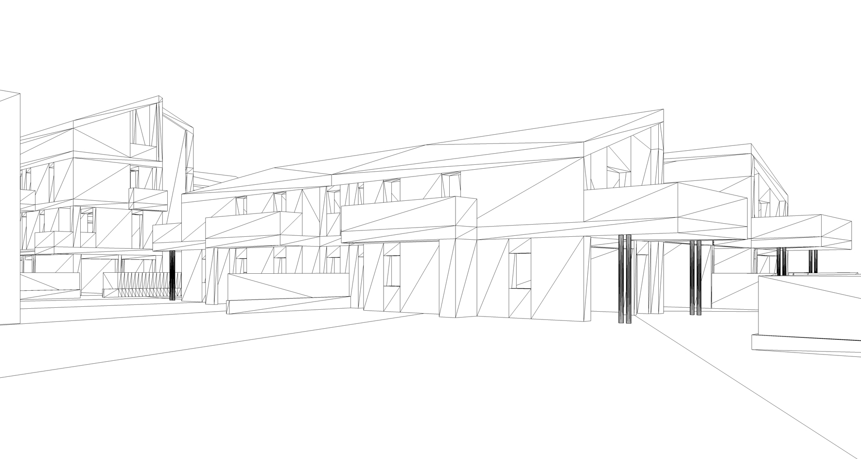

sto provando a realizzare un immagine "tipo plastico" di queste abitazioni modellate in autocad.
La scena è illuminata con delle luci area.
Volevo poi applicare, tramite photoshop, un immagine cel rendering che mi segnasse i vari spigoli dell'abitazione.
Il problema è che spuntando sulle opzioni del cel contorno e lati mi segna anche le diagonali di tutte le facce.
Come posso ottenere il cel solo degli spigoli?
Grazie

ho provato con detriangola e ottimizza: il risultato è questo...
diciamo che è notevolmente migliorato ma ci sono ancora delle linee che non dovrebbero esserci...

Purtroppo il risultato rimane lo stesso, potrebbe essere un problema che dipende dal fatto che il modello è stato realizzato in autocad?Caleidos4D ha scritto:Prova a lasciare solo le sgualcite

Potrei ipotizzare di si, anche se purtroppo non usando Autocad (modello direttamente in cinema ogni lavoro e per il solo 2D uso un cad gratuito) non potrei darti la certezza assoluta.johngorgi85 ha scritto:Purtroppo il risultato rimane lo stesso, potrebbe essere un problema che dipende dal fatto che il modello è stato realizzato in autocad?Caleidos4D ha scritto:Prova a lasciare solo le sgualcite
Non so come vengano gestite le importazioni dei 3D di Autocad vs Cinema, tuttavia, provaad eseguire un nuovo Seleziona Tutto e poi Ottimizza e subito dopo a sciogliere le facce Triangolari.
Poi lanciando un render con attivo Scketch e Toon, vedi se qualcosa è cambiato.
