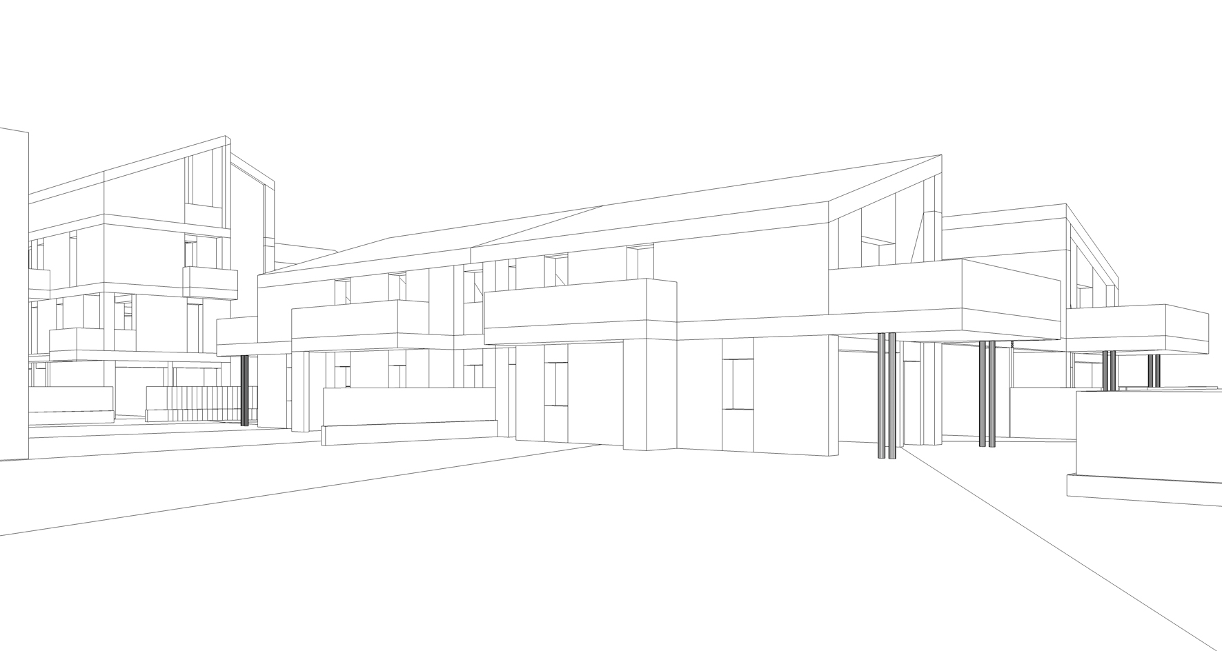

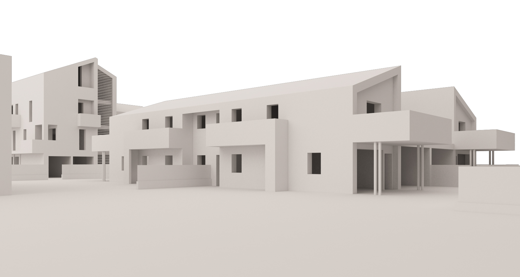

Buongiorno a tutti,
sto provando a realizzare un immagine "tipo plastico" di queste abitazioni modellate in autocad.
La scena è illuminata con delle luci area.
Volevo poi applicare, tramite photoshop, un immagine cel rendering che mi segnasse i vari spigoli dell'abitazione.
Il problema è che spuntando sulle opzioni del cel contorno e lati mi segna anche le diagonali di tutte le facce.
Come posso ottenere il cel solo degli spigoli?
Grazie

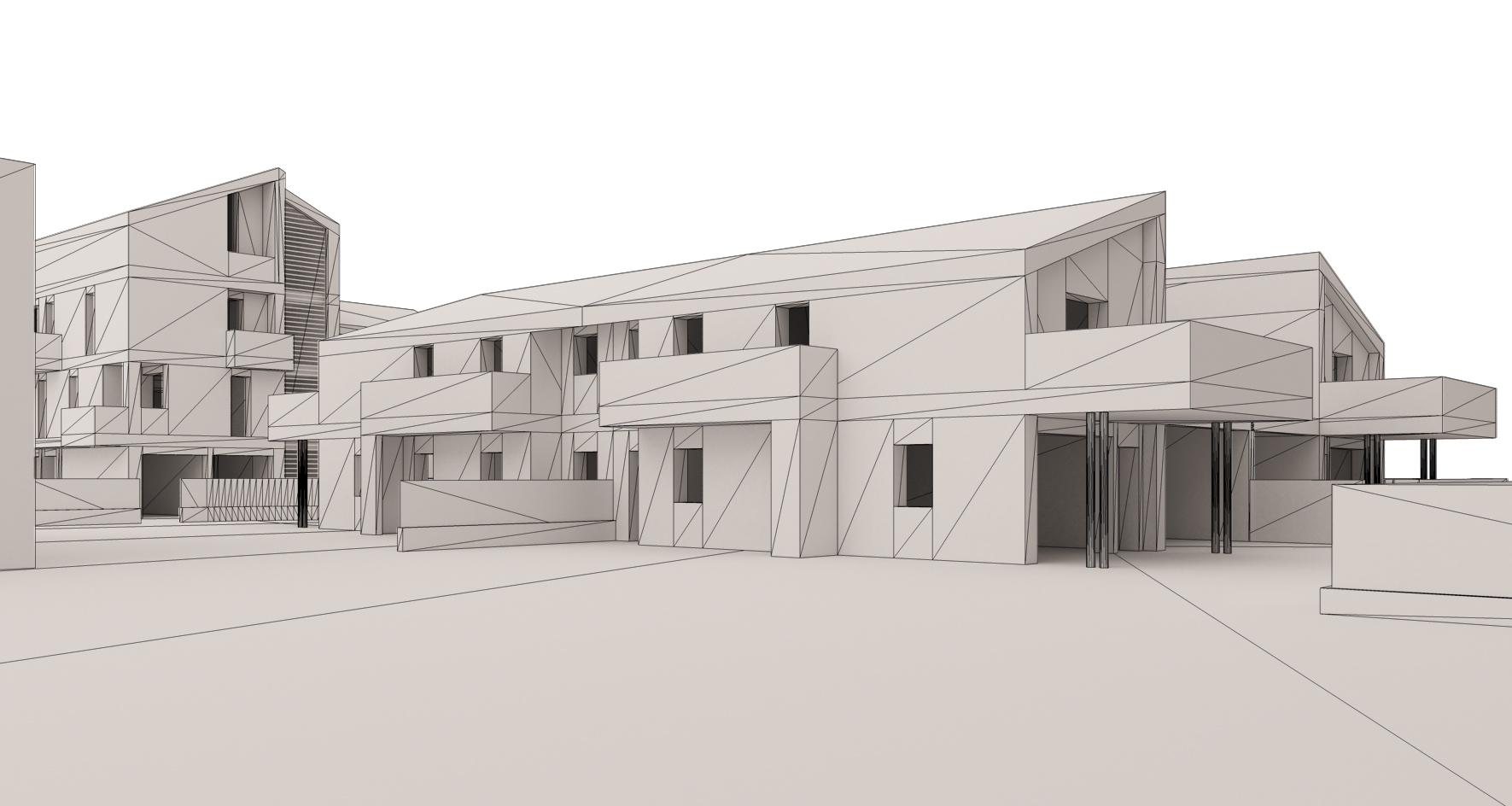

Ciao,
ho provato con detriangola e ottimizza: il risultato è questo...
diciamo che è notevolmente migliorato ma ci sono ancora delle linee che non dovrebbero esserci...

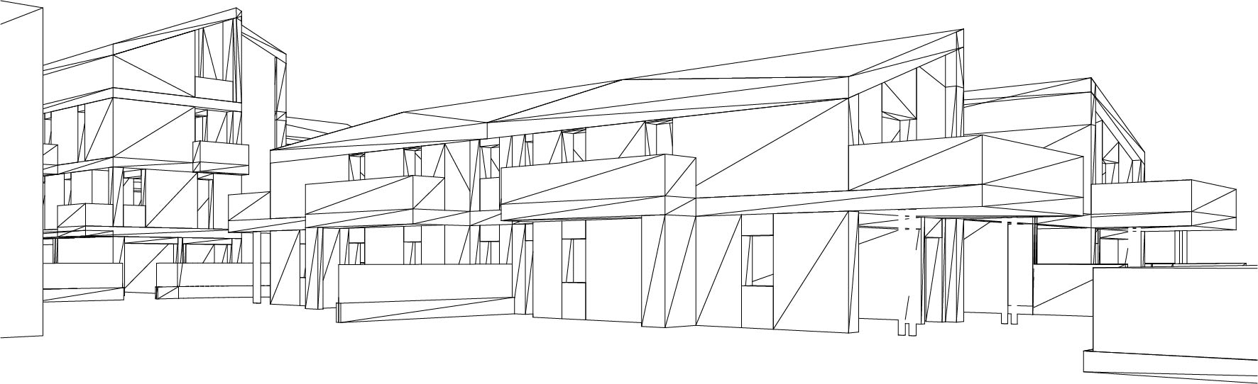

Ho provato a seguire il tutorial esportando in illustrator ma segna sempre le diagonali delle varie facce :? [quote="Caleidos4D"]

Caleidos4D
Messaggi: 72
Iscritto il: mar set 27, 2011 4:48 pm
Re: plastico + cel rendering
Messaggio da Caleidos4D »
Prova a lasciare solo le sgualcite
johngorgi85
Messaggi: 113
Iscritto il: lun nov 09, 2009 1:33 pm
Messaggio da johngorgi85 »
Caleidos4D ha scritto:Prova a lasciare solo le sgualcite
Purtroppo il risultato rimane lo stesso, potrebbe essere un problema che dipende dal fatto che il modello è stato realizzato in autocad?
Caleidos4D
Messaggi: 72
Potrei ipotizzare di si, anche se purtroppo non usando Autocad (modello direttamente in cinema ogni lavoro e per il solo 2D uso un cad gratuito) non potrei darti la certezza assoluta.
Non so come vengano gestite le importazioni dei 3D di Autocad vs Cinema, tuttavia, provaad eseguire un nuovo Seleziona Tutto e poi Ottimizza e subito dopo a sciogliere le facce Triangolari.
Poi lanciando un render con attivo Scketch e Toon, vedi se qualcosa è cambiato.
ciciolo ha scritto:Ciao,
hai provato a detriangolare?
Ciao,
se sono poche come mi sembra di vedere perchè non le elimini in PS forse fai molto prima. :)
