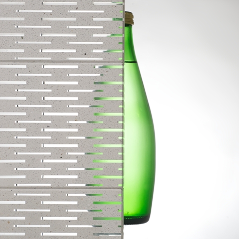

Ciao a tutti. Intanto faccio i complimenti a questo bellissimo portale che mi ha aiutato tantissime volte con Cinema. Ora la domandina: qualcuno sa come posso ricreare in modo abbastanza fedele il materiale iLight di Italcementi? Vi metto qualche foto in modo possiate avere un'idea più chiara di ciò che vorrei fare. Non è una lastra forata, ma la trasparenza è dato penso da una resina.
