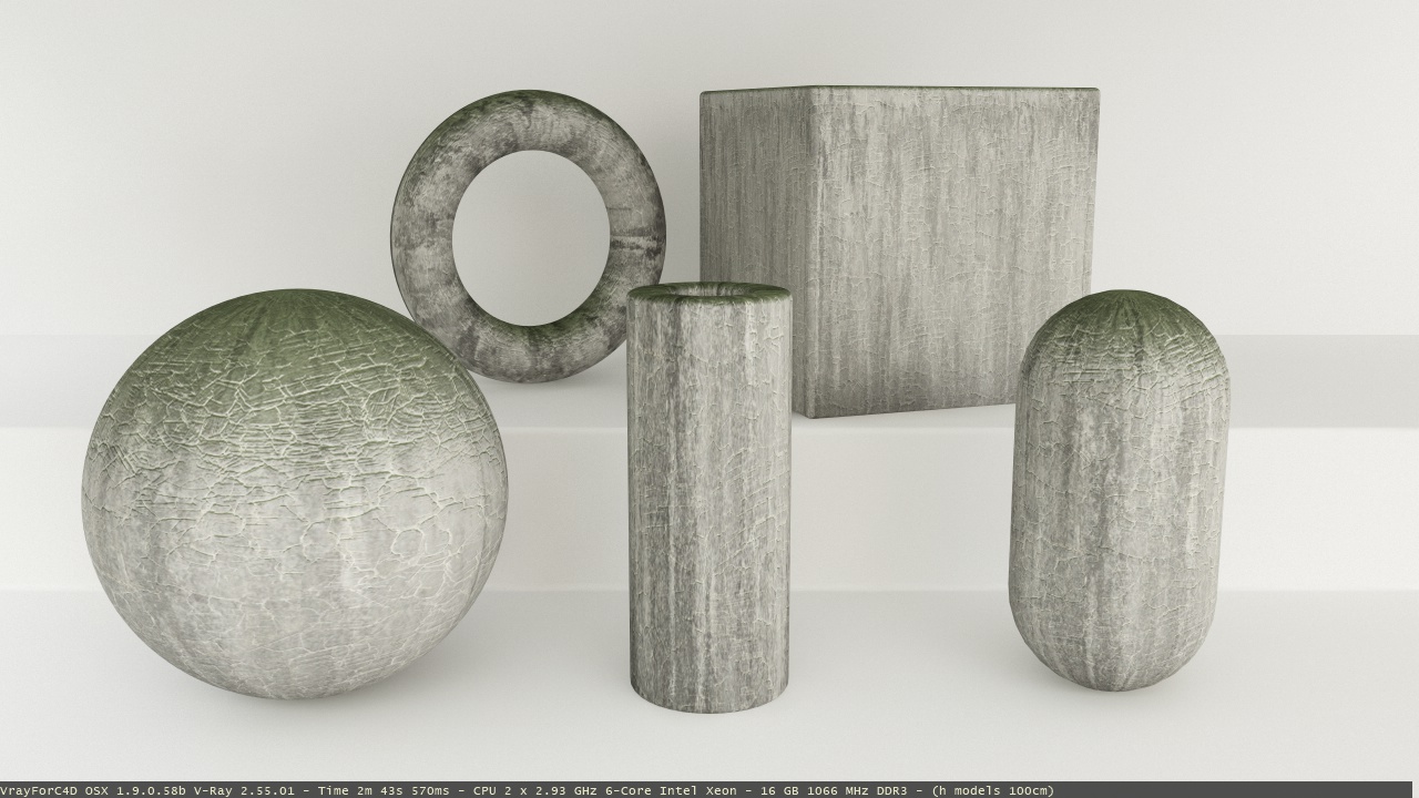

nexzac ha scritto:mi sono solo letto il post di Stefan, perchè oltre ad installarlo velocemente, oggi non ho avuto tempo da dedicarci.
Quindi, mi sembra di aver capito che la novità più sostanziale sia l'aggiunta del layereMax che dovrebbe essere uno shader multi livello, avanzato, trattabile come un psd.
Ho letto che hanno aggiunto qualche shader, il resto qualche aggiustatina ;)
Domani ci smanetterò un po' ;)
si io ho fatto una prova di render non ho trovato differenze, non è una service realise che stravolge il plugins, ma che lo migliora e aggiunge qualche piccolo miglioramento
Messaggi: 4888
Re: Vray 1.9b
Messaggio da nexzac »
Ecco, son riuscito a provare un po' questo LayeredMax, molto figo!
vi posto un esempio fatto in 10 minuti, davvero molto figo! mi sa che inizierò anch'io ad usare sti benedetti nuovi shader di vray ;)
