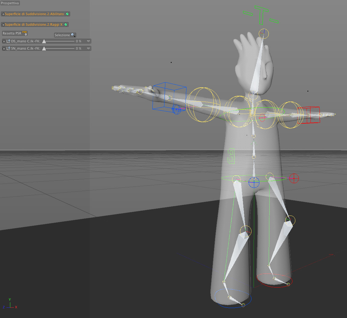

Sto realizzando un video per un cliente e ho la necessità di animare sia un personaggio organico che un robot molto semplice.
— Prima domanda: ho acquistato le pillole di Arkimed sul Rigging Organico da 01 a 08 del Custom Rig — tra l'altro molto ben fatte — tuttavia qualcosa è andato storto perché alcune bone delle gambe del personaggio, inizialmente posizionate correttamente all'interno del mesh del personaggio, durante il rig si sono spostate e non sono riuscito a riposizionarle. Successivamente ho vincolato il rig completo alla mesh e come si nota dalla foto allegata le bone delle ginocchia fuoriescono dal personaggio.
Credo sia opportuno, prima di pesare correttamente le bones, riposizionarle.
Come posso fare? C'è qualche pillola nello specifico che posso studiare?

Ciao benvenutothex69 ha scritto:Salve a tutti, sono Silvano alias TheX69, utente ancora molto inesperto di C4D R15.
Dallo screen shot direi che hai fatto un buon lavoro, direi che le basi le hai capite, ora però devi fare lo step successivo ossia inizia a camminare con le tue gambe e capire quando mettere e quando non mettere le joint.thex69 ha scritto: — Prima domanda: ho acquistato le pillole di Arkimed sul Rigging Organico da 01 a 08 del Custom Rig — tra l'altro molto ben fatte — tuttavia qualcosa è andato storto perché alcune bone delle gambe del personaggio, inizialmente posizionate correttamente all'interno del mesh del personaggio, durante il rig si sono spostate e non sono riuscito a riposizionarle. Successivamente ho vincolato il rig completo alla mesh e come si nota dalla foto allegata le bone delle ginocchia fuoriescono dal personaggio.
Es:
nel tuo caso il personaggio non ha piedi quindi in teoria tutta la parte di articolazioni della caviglia e piedi la puoi saltare in toto e fare le gambe a stecco
Risparmi tempo e semplifichi il rig
Inoltre quando disegni le joint delle gambe e delle braccia è giusto non farle a sbarra per aiutare la camminata come probabilmente avrai studiato sulla video pillola ma non è necessario esasperare così la curva, infatti nel tuo caso le joint escono fuori dalla mesh.
Ricorda che le joint vanno collocate sempre seguendo il profilo della mesh e purtroppo se hai cannato la posizione non esiste una magia che te le rimette apposto, la cosa migliore è smontare la gerarchia fatta male e rifarla da zero.
I tapulli nel rig sono boomerang che tornano indietro in animazione e fanno pure male

In riferimento alla prima domanda, in realtà inizialmente le bones erano dentro la mesh, si sono spostate autonomamente durante il lavoro (non ricordo esattamente in quale fase, seguire correttamente i tutorial è stato impegnativo :-) ho cercato di riposizionarle ma continuavano a spostarsi. Ho avuto piccoli comportamente diversi dal tutorial, forse dipende dal fatto che uso la R15 o a qualche svista.
Speravo ci fosse una tecnica per correggere la posizione delle bone perché pensavo che il Rig realizzato potesse essere usato come template per altri modelli ma evidentemente mi sbagliavo.
Non so cosa sono i tapulli ma fanno già male :-)

I rig non si possono scalare e quindi difficilmente si possono portare da altre parti a meno che non fai tutti i modelli uguali e cambi solo i capelli e i vestiti, ma per quello tantovale comprare i pacchetti già pronti su internet
Quando le joint iniziano a girarsi forzatamente c'è qualcosa che non va prima, quindi butta via la gerarchia e riparti.
