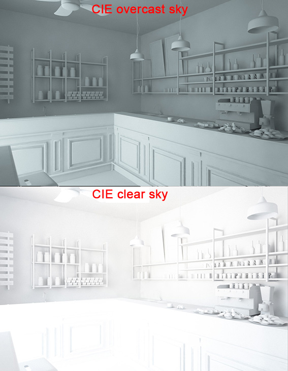

dunque:
-finora no,illuminando la scena solo con physical sky ottenevo un'immagine talmente sovraesposta da risultare bianca (lo Sky model era impostato su CIE clear sky).
-cambiando l'impostazione Sky model su "preetham" al contrario ottenevo un'immagine nera.
-ora,provando invece a impostare Sky model su "CIE Overcast sky" ottengo l'immagine che ti allego...decisamente meglio e..si' ora la predominante azzura si vede e -forse pare solo a me- la scena è piu' pulita.
Ignoravo totalmente l'enorme differenza tra le tre opzioni di Sky model che supponevo di dover lasciar stare...
a questo punto provo ad accendere la luce area 1(porta),ovvero quella in fronte al banco bar e vedo come cambia...
flender
Messaggi: 172
Iscritto il: mar ago 11, 2009 11:52 pm
Re: primo test Vray
Messaggio da flender »
Si molto meglio,ricorda di impostare un colore azzurrino simile a quello creato dalla phisical sky anche alle area poste alle aperture esterne,comunque mi pare strano che sia stato quello il problema,in pratica tu hai cambiato un cielo sereno in un cielo nuvoloso se non sbaglio....(????)
d@dde
Messaggi: 84
Iscritto il: mer gen 28, 2009 7:19 pm
Re: primo test Vray
Messaggio da d@dde »
flender ha scritto:Si molto meglio,ricorda di impostare un colore azzurrino simile a quello creato dalla phisical sky anche alle area poste alle aperture esterne,comunque mi pare strano che sia stato quello il problema,in pratica tu hai cambiato un cielo sereno in un cielo nuvoloso se non sbaglio....(????)
nella prova che sto facendo ora la luce area è bianca,per smorzare un po' l'azzurrino (RGB 204/229/255),ho visto pero' che basta impostare l'area come "portal light" ed anch'essa prende il colore azzurro cielo,potrebbe quindi essere un'opzione "veloce" da tenere in considerazione.
ti confermo che si',strano a dirsi ma il cielo sereno mi bruciava completamente l'immagine.... ti posto una comparazione tra le due viste CIE clear sky/CIE overcast sky.
Ho notato comunque che l'enorme differenza viene poi smorzata quasi del tutto quando accendo anche solo la luce area 1.

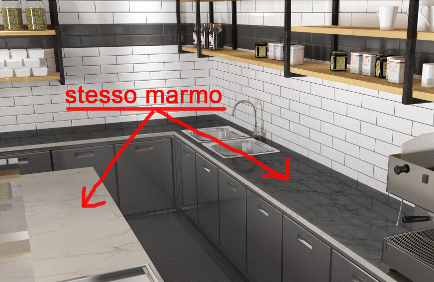

sulla scorta dei suggerimenti sin qui ottenuti ho provato a lanciare un rendering,l'illuminazione è la medesima che vedete nell'ultima immagine senza texture con l'aggiunta di luci IES nelle sospensioni e l'accensione del sole nel physical sky,inoltre ho aumentato la luminosità dell'unica luce area rimasta,la n°1 (porta).
ho cambiato anche la posizione della physical camera per avere una vista piu' accattivante.
ben lontano dai risultati che vorrei ottenere penso che ora dovro' concentrarmi su:
-il frontale del banco è in ferro invecchiato,il materiale quindi non rende bene l'idea,vedro' in primis di trovare una texture migliore.
-i piani sono in marmo di carrara:qui ho uno strano problema (visibile nell'immagine che allego) in quanto sul banco il materiale rende "abbastanza" ma sul retrobanco è totalmente differente,perchè???
-l'acciaio degli sportelli potrebbe essere piu' realistico,qui vedo render in cui l'acciaio è veramente spettacolare,mi piacerebbe saperne di piu'.
suggerimenti,commenti e critiche sempre ben accetti,trattandosi del primo approccio con Vray sicuramente ho commesso un sacco di ingenuità;)

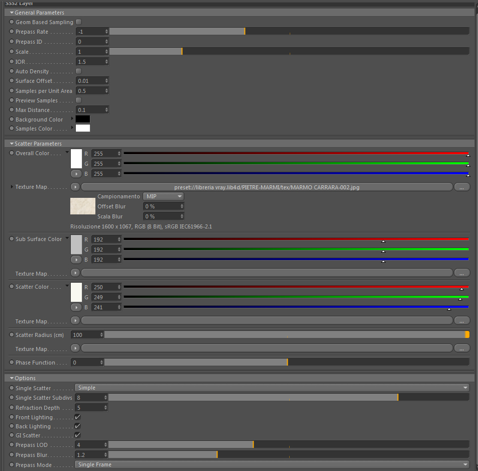

Dunque.... in primis il marmo. Posso chiederti di postare i canali che hai attivato?
Vedo immadiatamente che le riflessioni non vanno.
Per gli acciai... in linea di massima... diffuse nero e riflessioni molto elevate. Condite da un buon fresnel. Il resto lo fan le cose che vi si specchiano sopra.

ecco qua i dettagli del materiale marmo,
sono partito da un preset di altro marmo sostituendo la texture con una reperita in rete,
procedimento un po' empirico in effetti ma sui materiali Vray non ho certo le idee chiare...
grazie!
