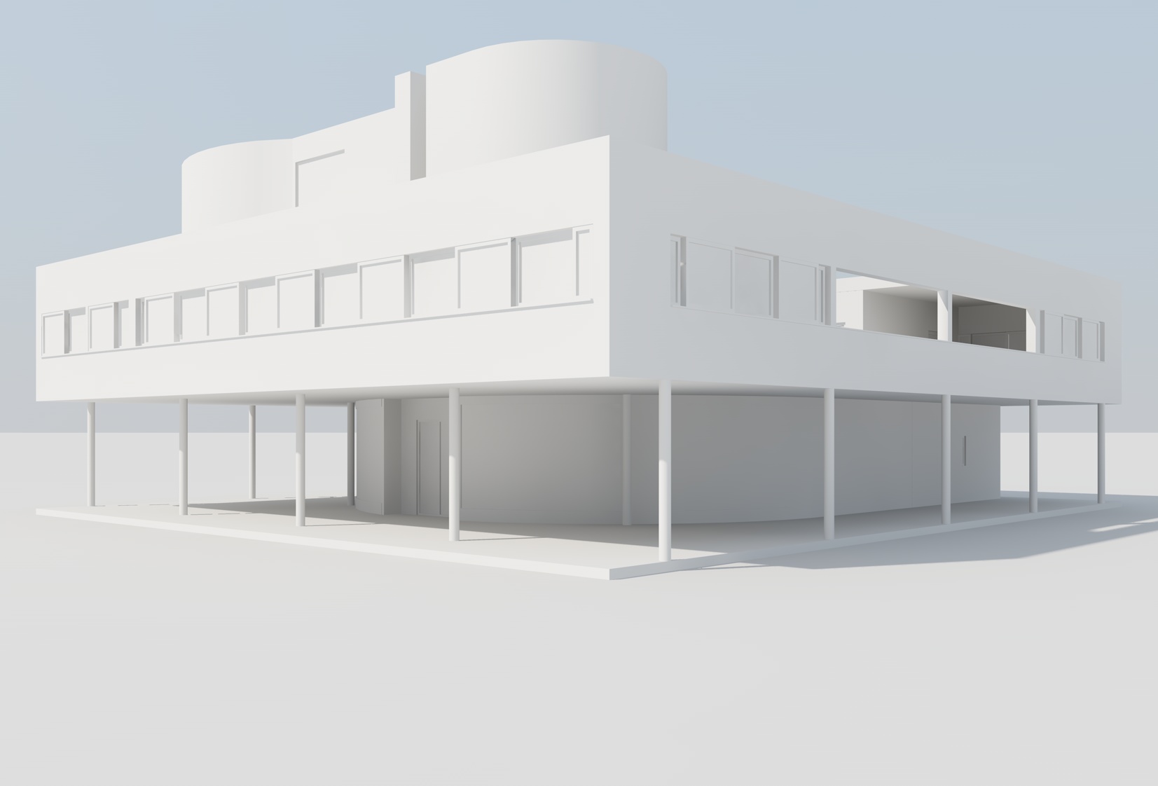

comincio con la vista più popolare

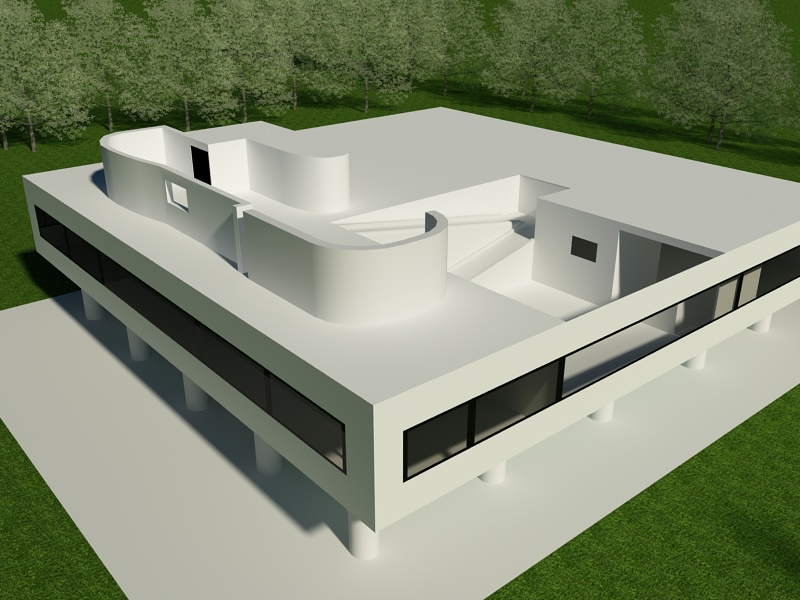

Vista dall'alto

Permettetemi un paio di autocritiche..
allora..i pilastri sono troppo grossi...e sono semplici da aggiustare..ed in più la struttura è più piatta della reference..altrettanto facile correggere
PS:i render non sono definitivi..qui l'unico che mi garba è il 3°...
grazie per eventuali consigli!
che ne pensate??

ciao, io seguo volentieri. :)
come hai detto tu ci sono i pilastri grossi, ma anche la loro posizione non è corretta rispetto alla foto.

gia i pilastri balzano subito all'occhio, sono molto esili quelli della ville savoie
in ogni caso un buon inizio :D

..eh già! occhio alle proporzioni! Oltre ai "pilotis" sovradimensionati (che su 2 lati sono a filo e su gli altri 2 arretrati), anche le dimensioni delle finestre a nastro rispetto ai pieni dei muri e il tetto-giardino non sono come l'originale.
Tra l'altro alle proporzioni il vecchio "Corbu" ci teneva particolarmente... 8-)
Buon lavoro! :)

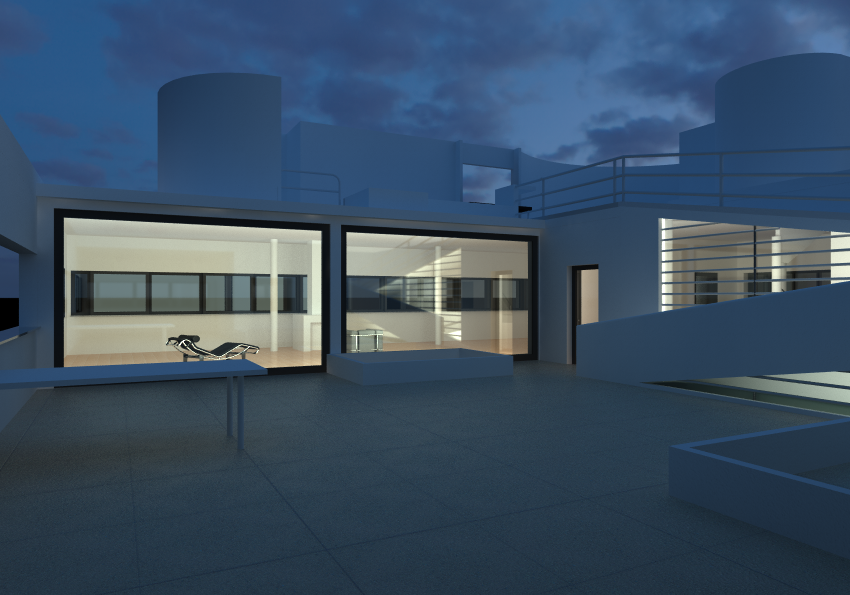

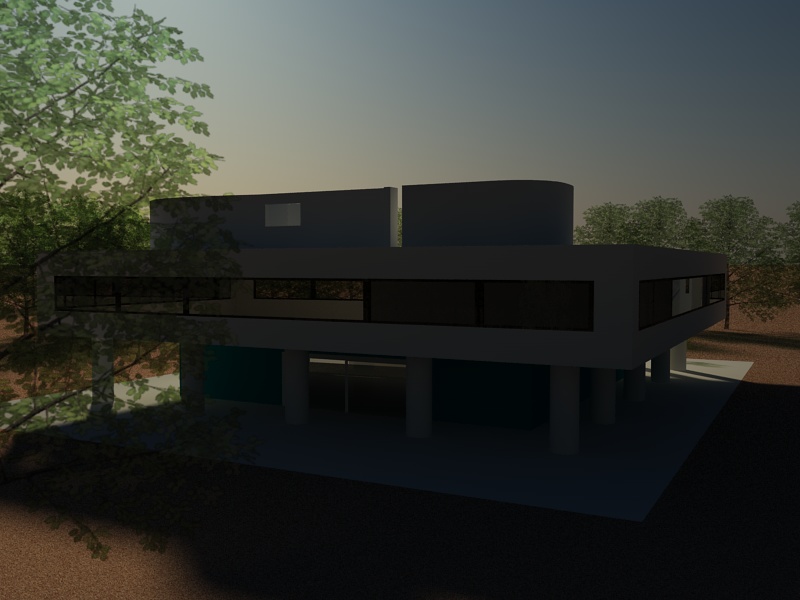

salve ragazzi... ;) mi permetto di aggiornare il post con una vista notturna di villa savoye... :o vi prego datemi consigli perché sto cercando di migliorare nelle viste notturne (beh anche in quelle diurne :shock: )
ho usato una hdri per illuminazione delle luci area calde alle vetrata il resto settaggi più o meno standard con color mapping impostato su reinhard 1- 0.7-1
posto sia l'immagine che viene fuori da cinema4d+vray che la postproduzione di fotosciop... 8-)
bird :shock:

bird
Messaggi: 412
Re: Ville Savoye,le Corbusier
Messaggio da bird »
...ecco un altro :lol: :lol: :lol:
