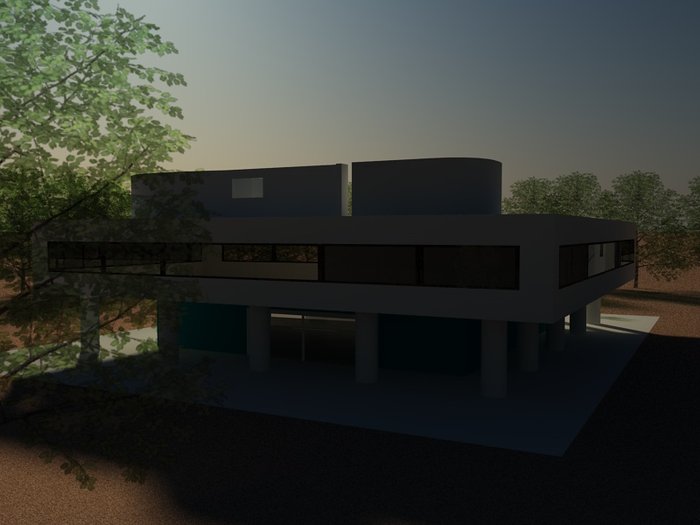

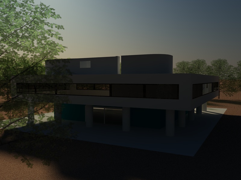

allora...bellissima la villa..mi venne in mente di riprodurla con cinema 4D
facendo varie ricerche,sono riuscito a trovare anche le altre facciate..
l'erba in ogni foto è quasi sempre diversa..poichè in tutte le foto l'erba avvolte era rossiccia..clima autunnale,e avvolte di un verde di un estate intensa..
gli alberi sono di default di cinema 4D,e sono 2D..
non è finita del tutto poichè devo rifinire le texture..è un esterno quindi evito di modellare l'interno..

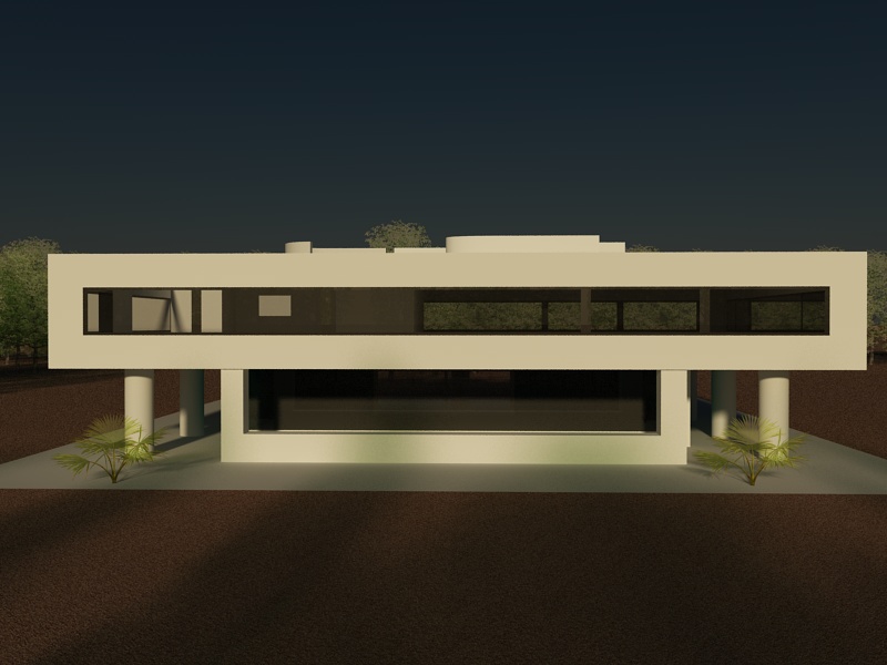

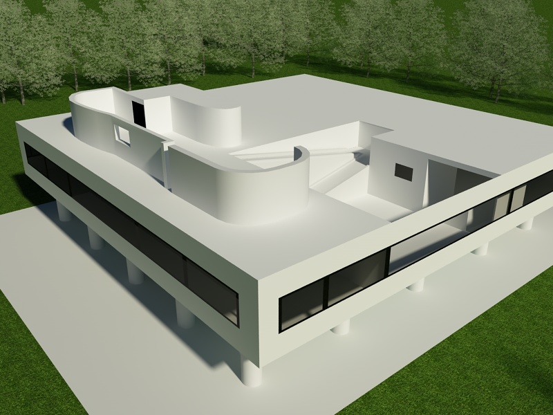

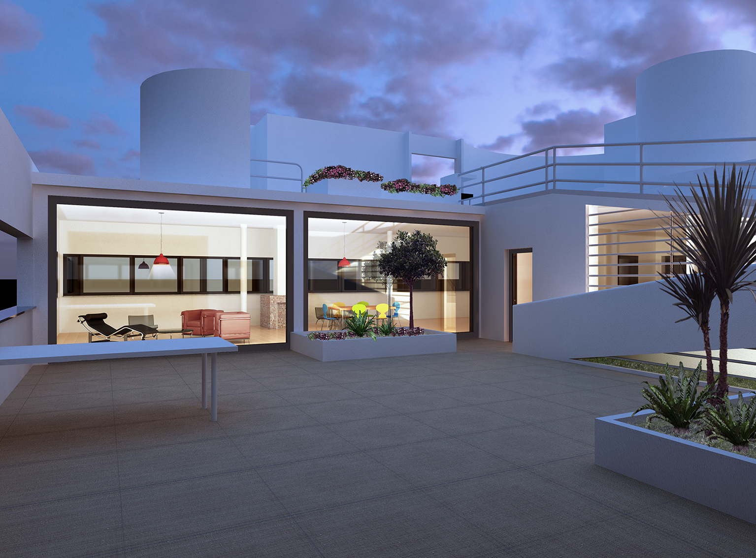

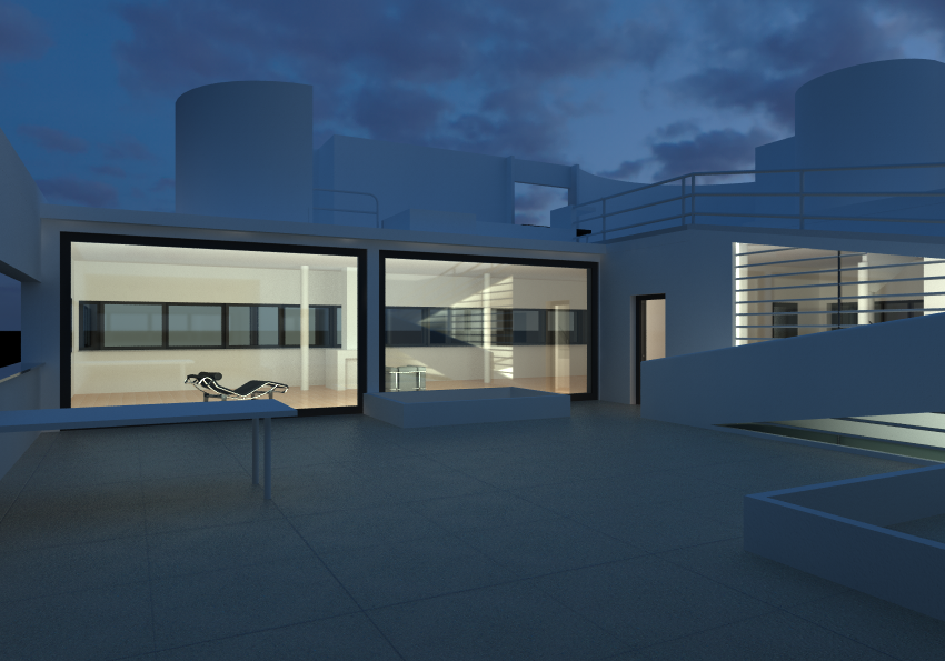

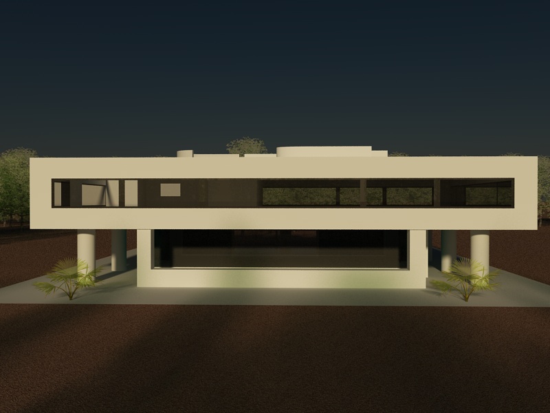

comincio con la vista più popolare Vista dall'alto Vista posteriore Permettetemi un paio di autocritiche..

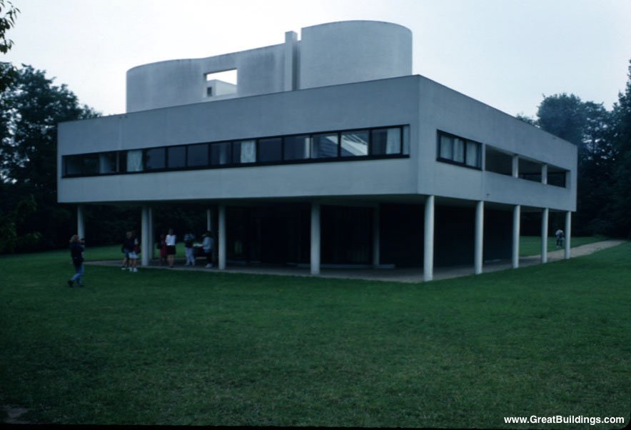

allora..i pilastri sono troppo grossi...e sono semplici da aggiustare..ed in più la struttura è più piatta della reference..altrettanto facile correggere
PS:i render non sono definitivi..qui l'unico che mi garba è il 3°...
grazie per eventuali consigli!
che ne pensate??

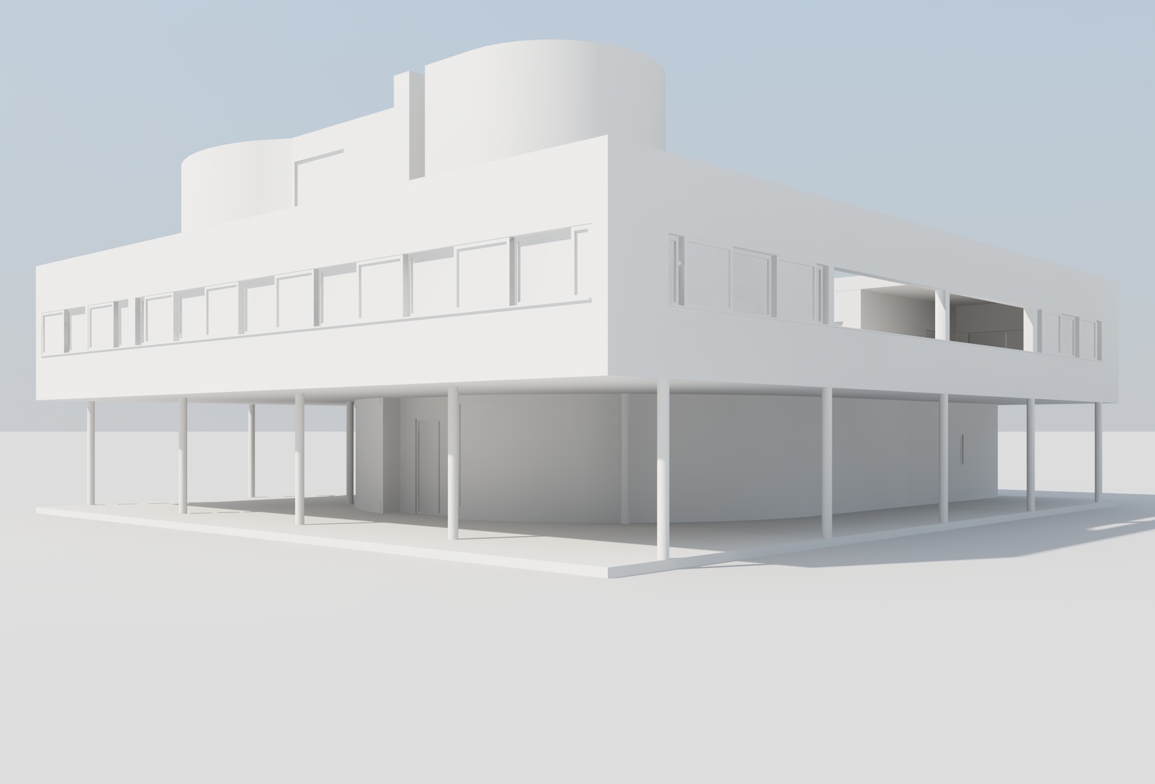

come hai detto tu ci sono i pilastri grossi, ma anche la loro posizione non è corretta rispetto alla foto.
ti ho trovato questo file in 3d dell'edificio, usalo come riferimento per le misure.
uno era un dwg 3d che ho importato in allplan e poi esportato per cinema r.11.
ciao ciao

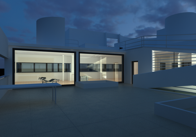

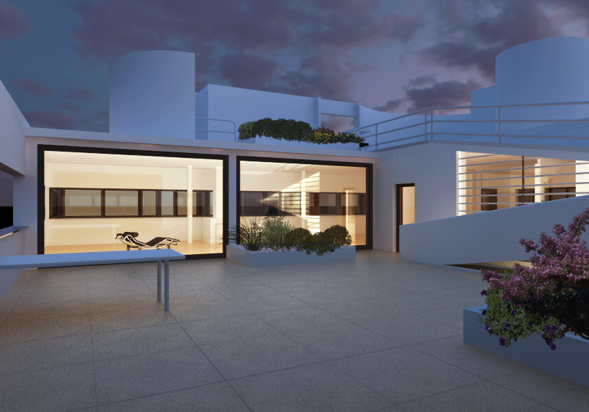

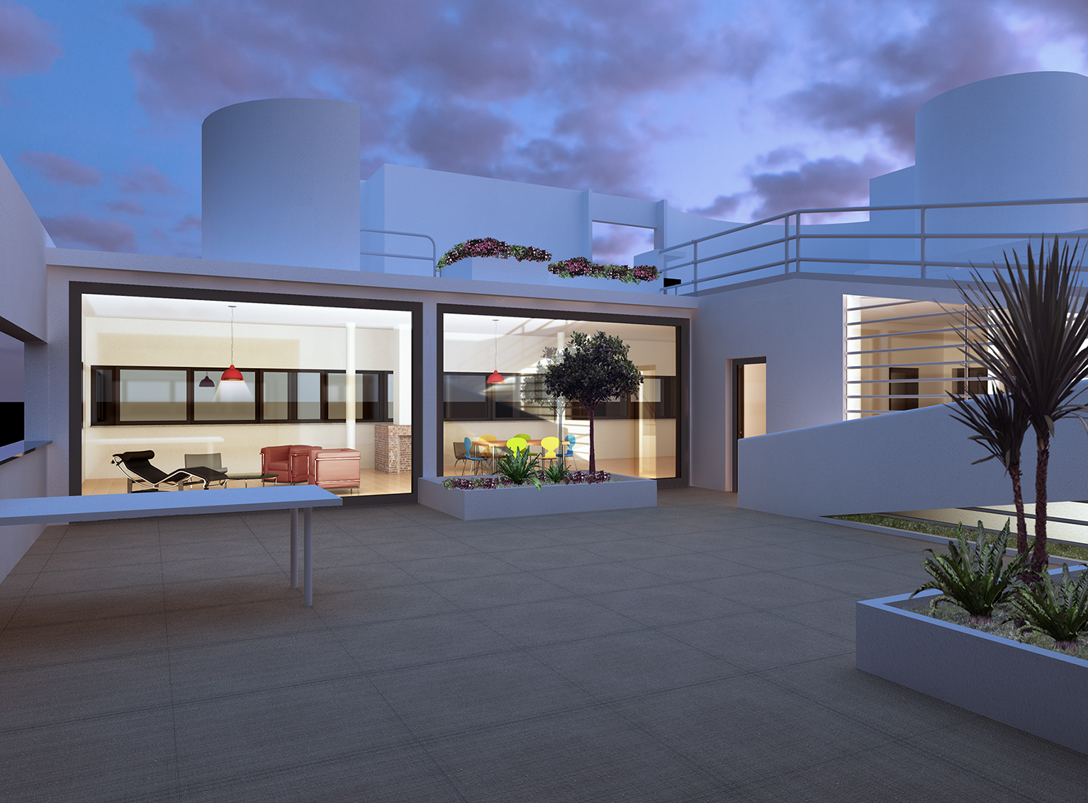

ho usato una hdri per illuminazione delle luci area calde alle vetrata il resto settaggi più o meno standard con color mapping impostato su reinhard 1- 0.7-1
posto sia l'immagine che viene fuori da cinema4d+vray che la postproduzione di fotosciop...
