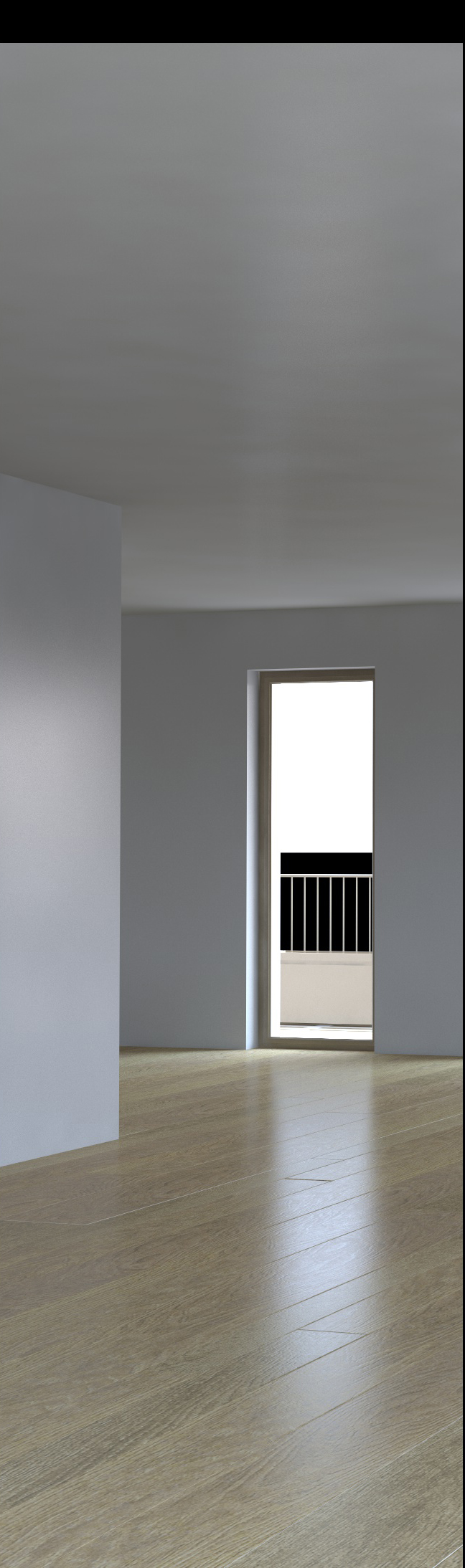

Allora, vi lascio un dettaglio di una stanza che sto finendo e come potete notare le ombre generate dalla dome sono tutte assolutamente troppo sgranate, in questo caso la dome è a 128 subdivision, il parquet è a 64 subdivision e le impostazioni di render sono il presettaggio 06_IR_LC_high dove ho ritoccato l'adapitive amount a 0.6 ed il noise threshold a 0.005 nel DMC Sampler, il color mapping è impostato su Reinard, burn value a 0.5 e il LinearWorkFlow è disattivato!!!..non so più che pesci pigliare..

Per verificare la fonte della grana puoi utilizzare il multipass e vedere se il disturbo deriva da luci o materiali settati male.stewee ha scritto:Allora, vi lascio un dettaglio di una stanza che sto finendo e come potete notare le ombre generate dalla dome sono tutte assolutamente troppo sgranate, in questo caso la dome è a 128 subdivision, il parquet è a 64 subdivision e le impostazioni di render sono il presettaggio 06_IR_LC_high dove ho ritoccato l'adapitive amount a 0.6 ed il noise threshold a 0.005 nel DMC Sampler, il color mapping è impostato su Reinard, burn value a 0.5 e il LinearWorkFlow è disattivato!!!..non so più che pesci pigliare..![]()
Se usi IM/LC difficilmente la GI genererà noise di suo, per cui l'adaptive amount e il noise threshold nel DMC sampler non avranno grandi effetti nel tuo caso.
Semmai dovrai intervenire sull'AA, ma prima è sempre meglio lavorare localmente su luci/materiali per non andare incontro a tempi di calcolo lunghi.
Ti consiglio anche di lavorare in LWF, immagini più contrastate tenderanno a generare più disturbo. Meglio partire da un render leggermente più "piatto" e ripristinare il contrasto e quant'altro in post produzione.

..ok, grazie Sirio, proverò a controllare con il multipass, anche se in effetti la IR_LC corrisponde proprio ad Irradiance Map_Light Cache.Sirio76 ha scritto:Per verificare la fonte della grana puoi utilizzare il multipass e vedere se il disturbo deriva da luci o materiali settati male.stewee ha scritto:Allora, vi lascio un dettaglio di una stanza che sto finendo e come potete notare le ombre generate dalla dome sono tutte assolutamente troppo sgranate, in questo caso la dome è a 128 subdivision, il parquet è a 64 subdivision e le impostazioni di render sono il presettaggio 06_IR_LC_high dove ho ritoccato l'adapitive amount a 0.6 ed il noise threshold a 0.005 nel DMC Sampler, il color mapping è impostato su Reinard, burn value a 0.5 e il LinearWorkFlow è disattivato!!!..non so più che pesci pigliare..![]()

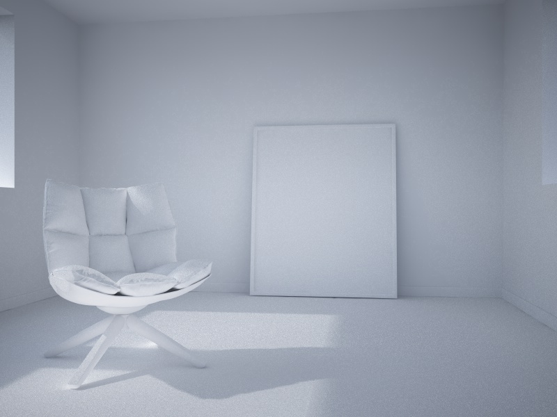

Nelle immagini che metto sotto, il render è stato fatto senza materiali e l'unica cosa che ho cambiato sono state le subdivision, 16 nel primo e 64 nel secondo; come si nota la luce del cielo non cambia e rimane sempre sgranata e quindi ora la domanda sorge spontanea, come faccio a rendere la luce del cielo meno sgranata e con più suddivisioni?????..cosa mi sto dimenticando di modificare????
