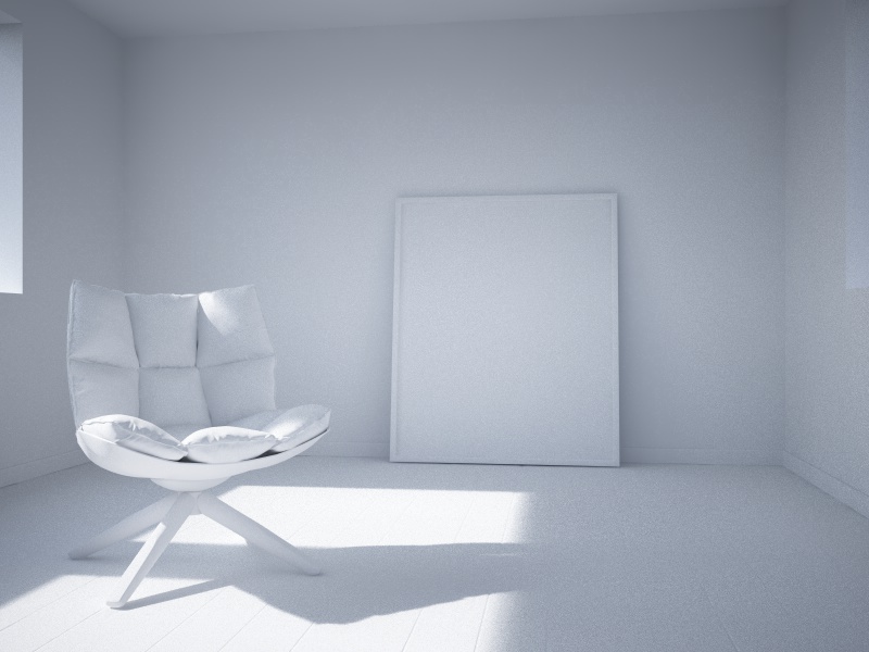

Ho fatto una prova veloce per capire cosa in realtà le subdivision della luce DOME migliorano al loro aumentare ed ho notato che rendono più visibili e definiti i raggi solari.
Nelle immagini che metto sotto, il render è stato fatto senza materiali e l'unica cosa che ho cambiato sono state le subdivision, 16 nel primo e 64 nel secondo; come si nota la luce del cielo non cambia e rimane sempre sgranata e quindi ora la domanda sorge spontanea, come faccio a rendere la luce del cielo meno sgranata e con più suddivisioni?????..cosa mi sto dimenticando di modificare???? :?
16 suddivisioni!!!
16 suddivisioni!!!
64 suddivisioni!!!
64 suddivisioni!!!
