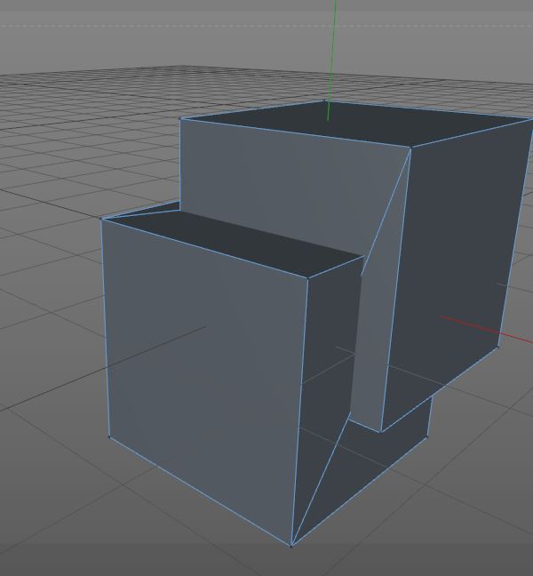

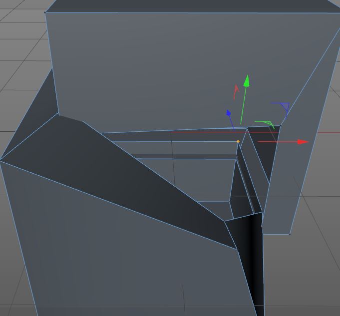

grazie ancora per il supporto. Ti ho allegato due immagini. Ho "fuso" due cubi. Nella seconda immagine, aprendo il cubo ho notato che ci sono linee e punti superflui. Dovendo fare questo processo con tanti pezzi volevo capire se è possibile fonderli eliminando tutto ciò che è all'interno o quello che avvine è il minimo necessario.

provo ad allegarti un file, i punti che restano sono quelli strettamente necessari, ho scordato di dirti che quando converti la booleana devi spuntare la voce "crea singolo oggetto" e successivamente fare il comando "ottimizza" per unire i punti vicini tra loro
