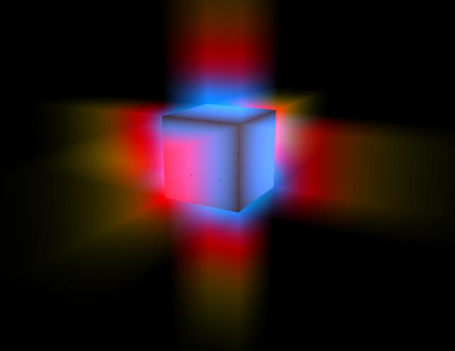

myskin
Messaggi: 1117
Re: faro dal percorso della luce visibile
Messaggio da myskin »
no, le volumetriche che io sappia no. Puoi fare in due modi per ovviare:
- se vuoi che tutto l'oggetto emetta luce e non vuoi andare tanto per il sottile.. allora fai un mat. con luminanza e alone e buonanotte!!
- se vuoi ottenere una roba migliore (e l'oggetto non è molto complesso) puoi mettere tante luci volumetriche (es. spot quadrati paralleli) quanti sono i lati scegliendo la forma della luce adatta nei parametri.
Nell'es. le ho messe poco distanti dai 6 lati di un cubo
