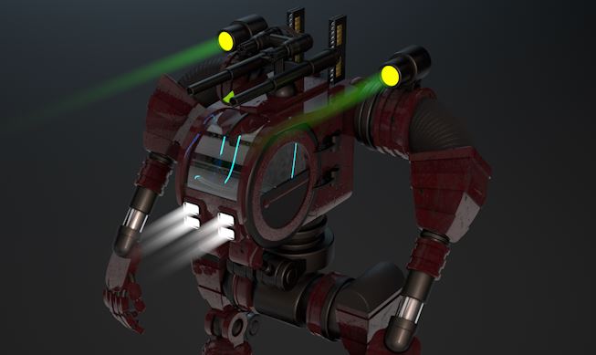

faro dal percorso della luce visibile
vedete che hanno una scia ,cioèè si vede il loro percorso che fanno
come posso creare una luce simile ? che appunto esce da un oggetto ?
ho provato col faro spot , ma non funziona , forse devo assegnargli un materiale ?

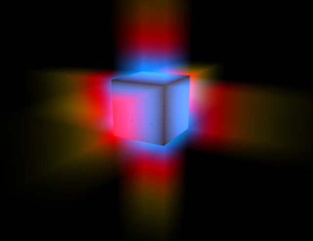

menre mettiamo che voglio assegnare una luce ad un oggetto
e quindi questo oggetto emani questa luce con questo fascio visibile , è possibile farlo ?
io ci sto provando ma non ci riesco...assegno l oggetto alla luce ma niente
Re: faro dal percorso della luce visibile

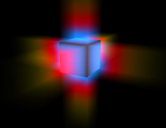

- se vuoi che tutto l'oggetto emetta luce e non vuoi andare tanto per il sottile.. allora fai un mat. con luminanza e alone e buonanotte!!
- se vuoi ottenere una roba migliore (e l'oggetto non è molto complesso) puoi mettere tante luci volumetriche (es. spot quadrati paralleli) quanti sono i lati scegliendo la forma della luce adatta nei parametri.
Nell'es. le ho messe poco distanti dai 6 lati di un cubo
