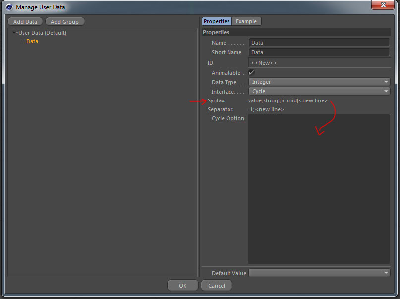

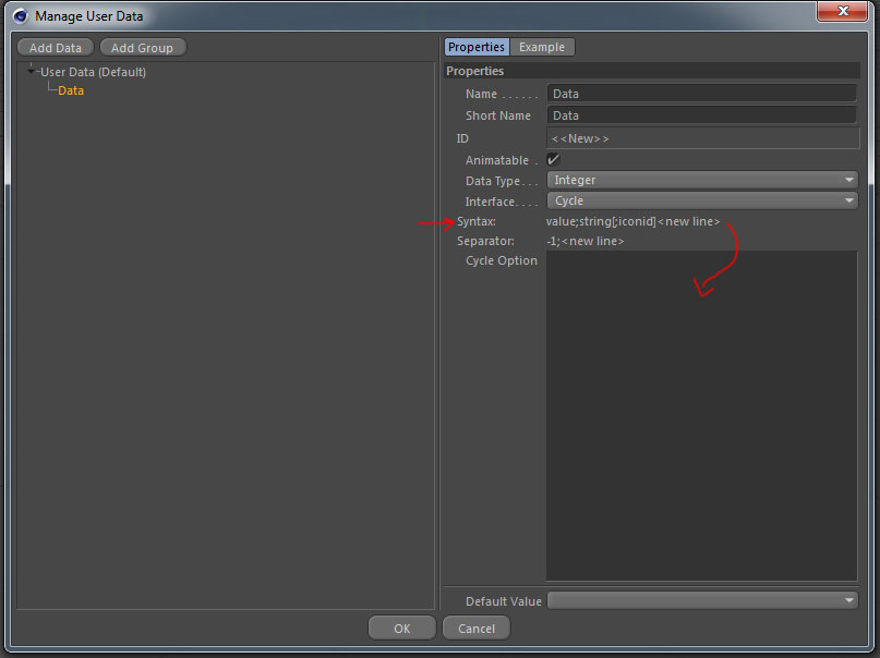

Una domandina.... Ma come hai impostato: 0;Materiale 1 - 1;Materiale 2 - 2;Materiale 3?!?!?!
Cioè è in automatico, ma non so come o li hai dovuti digitare?!?!
Grazie Mille!!!!!! :D
Messaggi: 3568
Re: Cambio materiale Xpresso
quando metti quel tipo di userData, nei suoi attributi trovi un campo di testo dove puoi scrivere le varie opzioni (a mano ovviamente!)

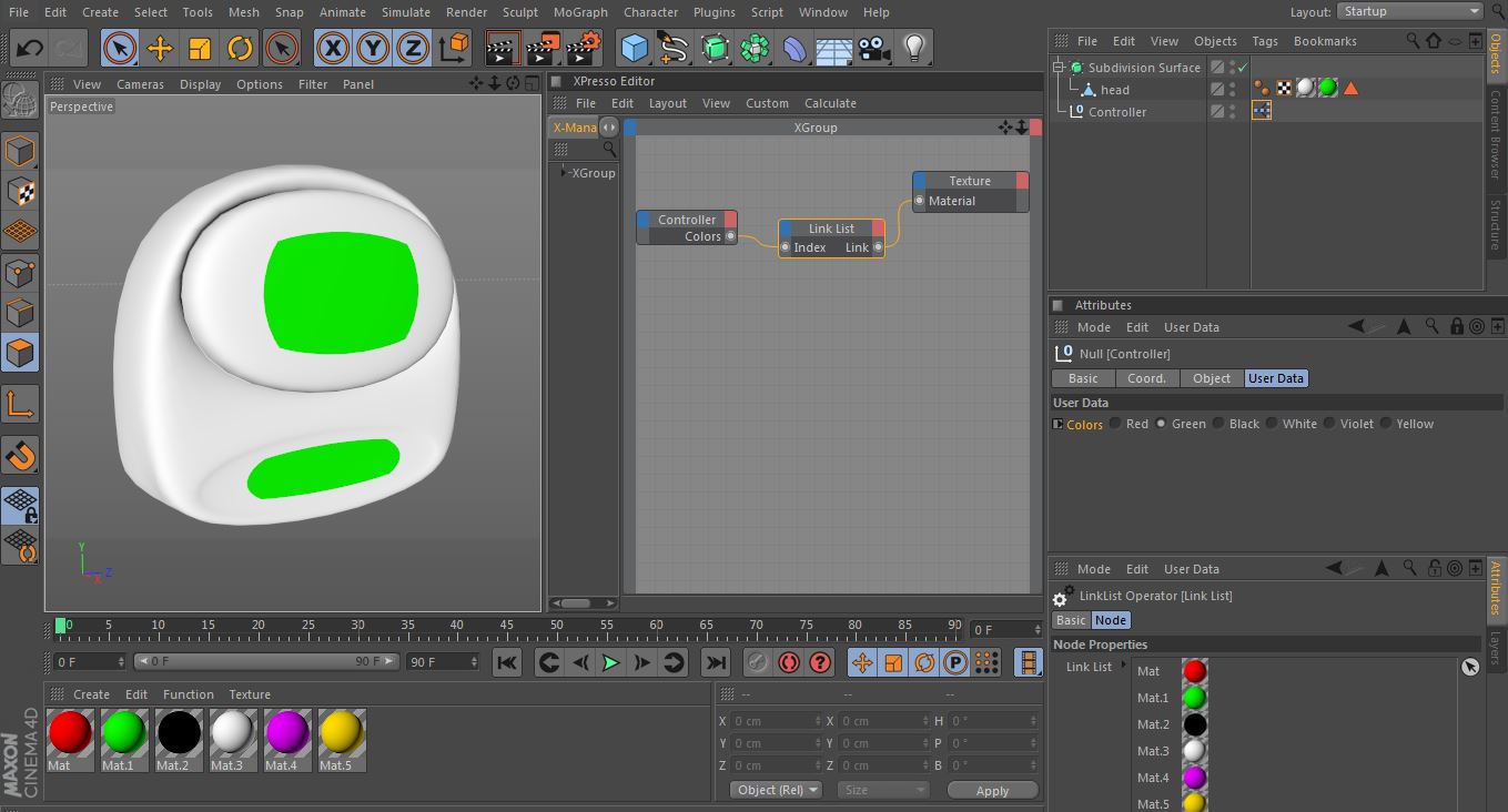

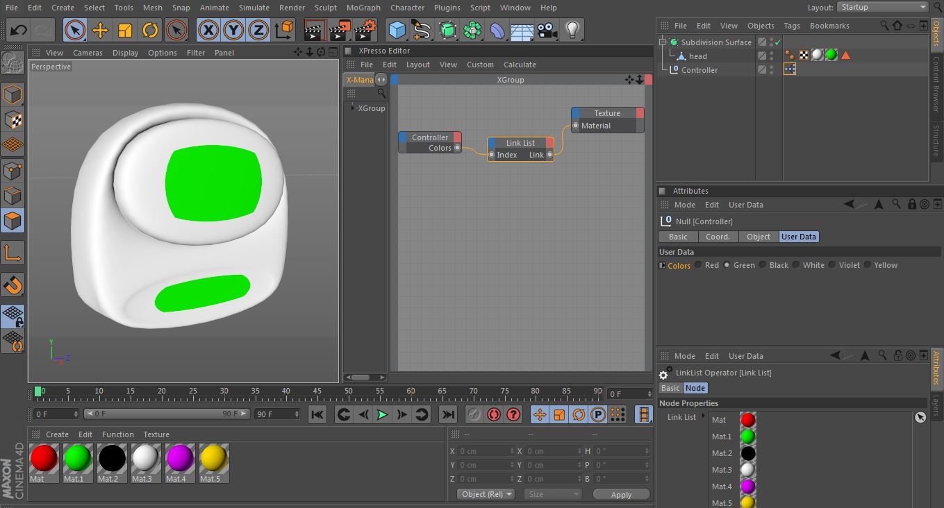

Ciao... invece del nodo Condition, puoi usare un Link List e inserire nel campo direttamente i materiali, controllando l'output dal parametro index...
