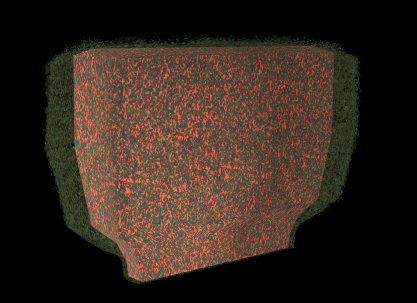

Ciao, sto riscontrando un problema con VRay facendo dei test di rendering di alcuni oggetti. Quando renderizzo con il motore di base di C4D è tutto ok e il cespuglio si vede perfettamente. Se invece provo ad utilizzare VRay accade che la texture assegnata scompare e si vede solamente il colore del materiale. Ho letto in altri post che ad alcuni capita che sparisca la parte interessata e diventi invisibile, è un problema di VRay pure questo o dell'oggetto?
Ho provato a sostituire la texture ma niente da fare non è quella. Accade solamente al materiale dei cespugli se non ho l'alpha channel acceso.
Ogni cespuglio a 3 materiali, 2 con l'alpha per simulare le fogliette dei bordi ed un materiale centrale per fare il corpo.
Se tolgo l'alpha a questi materiali accade la stessa cosa che succede al materile del corpo centrale.

Aggiorno, mi sta succedendo anche con qualche altro oggetto che non ha l'alpha... Apparentemente sempre senza motivo

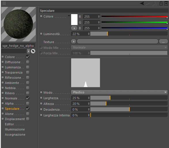

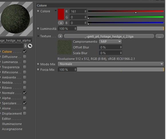

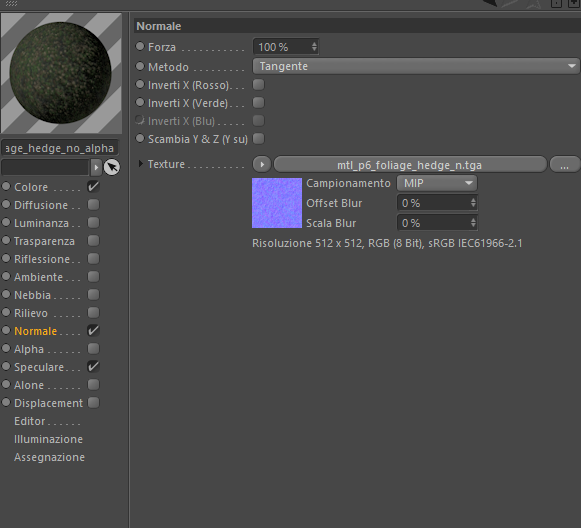

Ok certo ma non sono niente di che, chissà quali materiali. Praticamente ho solamente aggiunto le texture ai vari canali dei materiali . I cespugli me li hanno passati in formato obj, e in pratica dovevo solamente assegnare le texture.
Messaggi: 3060
Re: Errore VRay render
Scusa ma questo è un materiale C4D devi convertirlo o rifartelo in Vray!
Messaggi: 3568
ecco appunto.. volevo più che altro vedere quello :) Vray è un motore di render a parte e funziona con i propri materiali, luci, camere, ecc
