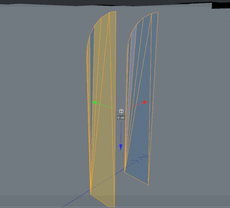

Ho dato un occhiata e il modello è pieno di errori, come gia detto ci sono un sacco di superfici sovrapposte ( vetri-pareti e altro suppongo), e alcune di esse hanno dei poligoni con le normali invertite, poi il tag"normale" che hanno alcuni elementi mi sembra che porti dei problemi, presumo siano da levare.
Con tutti quei pezzi potrebbe volerci un sacco di tempo a sistemarlo.
Nello screen allegato si vede uno dei vetri anteriori con il problema, come vedi sono due elementi ed erano sovrapposti con le normali che danno i numeri.
