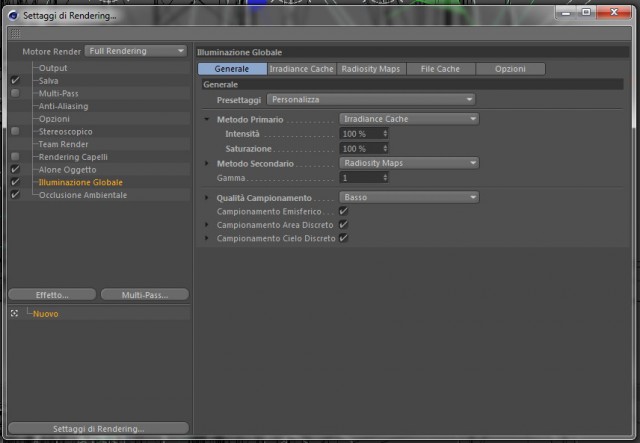

sto cercando di risolvere questo sfarfallio delle luci https://www.youtube.com/watch?v=4f_UwmDtMJs.
anti aliasing =geometria/filtro=animazione/illuminazione globale=bassa
le luci sono dei cilindri appoggiati sul controsoffitto con il materiale attivato l'alone, subito sotto ho posizionato delle luci ies, sono riuscito a diminuirlo un po' incastrando la faccia superiore del cilindro luci sul controsoffitto. non capisco se sia un aspetto legato al materiale o ai parametri render.
grazie in anticipo per chiunque mi possa aiutare.

é un problema di flickering dovuto a parametri della GI bassi e probabilmente non settati correttamente.
devi impostare la GI in modalitá "animazione camera".

scusa , non sono pratico di forum è la prima volta. ho provato ad allegare un immagine ma non so se ci sono riuscito.
non trovo nel pannello della GI "animazione camera", uso c4d 16.
ho risolto in parte ma poco aumentando la densità record ma i tempi si allungano moltissimo.
grazie in anticipo per l'aiuto

Re: sfarfallio luci
per farla semplice, c'é un metodo specifico da utilizzare per il precalcolo della GI in animazione, se usi irradiance map.
se non usi irradiance map ma ad esempio qmc o altri metodi fisici, non hai questo problema, ma i tempi di render si allungano, anche di molto a volte.
Re: sfarfallio luci
ho provato con qmc.....funziona benissimo a parte i 37min a fotogramma, ho fatto 6 fotogrammi e sono proprio ok, ma improponibile
![shame :-((](./images/smilies/shame.png)
Il calcolo fisico funziona per le luci che non lampeggiano più sul controsoffitto, rimangono dei leggeri movimenti di bagliori tenui sui materiali.
comunque molto molto meglio e i tempi sono 1,25 min. Scusa se mi permetto ma tu con cosa renderizzi animazioni?

Re: sfarfallio luci
ci sono molti post su questo forum riguardo il settaggio specifico di vray in animazione, ma sinceramente con la R16 non ti saprei proprio dire in quanto non l'ho mai usata.
