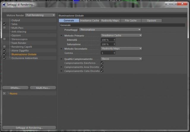

sto cercando di risolvere questo sfarfallio delle luci https://www.youtube.com/watch?v=4f_UwmDtMJs.
anti aliasing =geometria/filtro=animazione/illuminazione globale=bassa
le luci sono dei cilindri appoggiati sul controsoffitto con il materiale attivato l'alone, subito sotto ho posizionato delle luci ies, sono riuscito a diminuirlo un po' incastrando la faccia superiore del cilindro luci sul controsoffitto. non capisco se sia un aspetto legato al materiale o ai parametri render.
grazie in anticipo per chiunque mi possa aiutare.

scusa , non sono pratico di forum è la prima volta. ho provato ad allegare un immagine ma non so se ci sono riuscito.
non trovo nel pannello della GI "animazione camera", uso c4d 16.
ho risolto in parte ma poco aumentando la densità record ma i tempi si allungano moltissimo.
grazie in anticipo per l'aiuto
