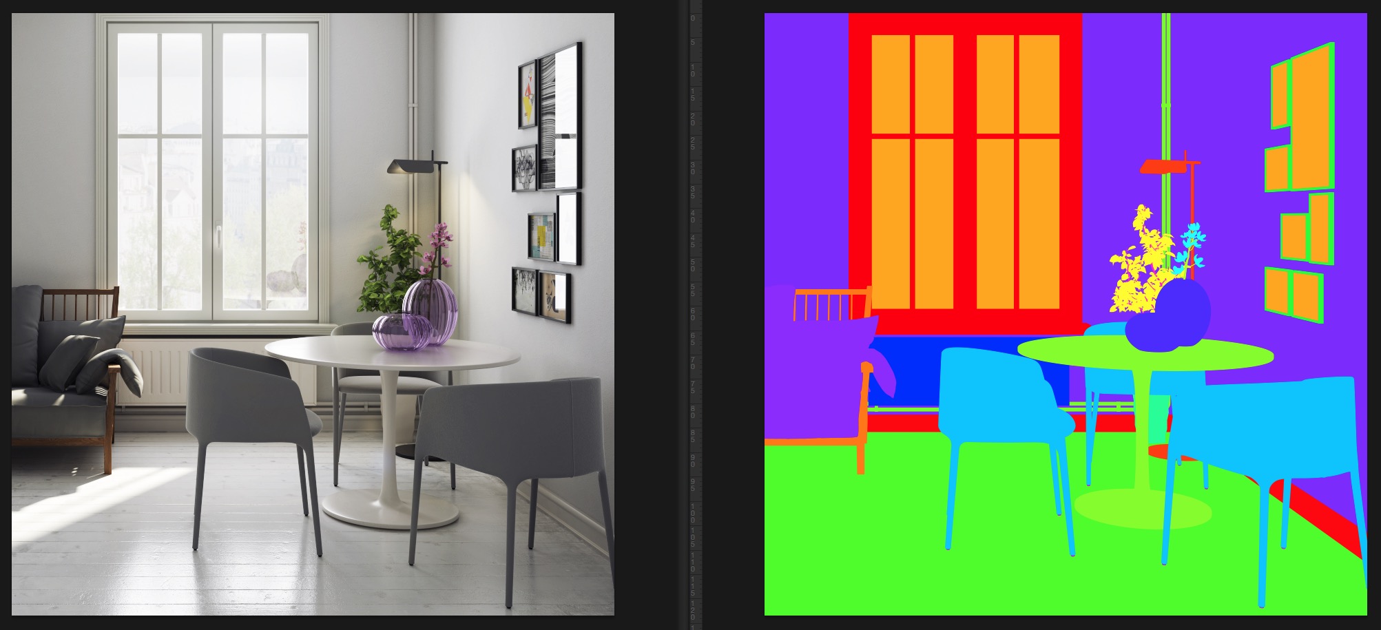

nexzac ha scritto:puoi sempre usare il material ID a colori, che fa tutti in automatico (con il plugin AutoID) e nel multipass manager spunti negli Special Channels il Material IDs e ti esce un immagine così
esattamente nexzac... mi hai preceduto.. dopo varie prove fatte sono giunto alla stessa conclusione....
grazie :-)
