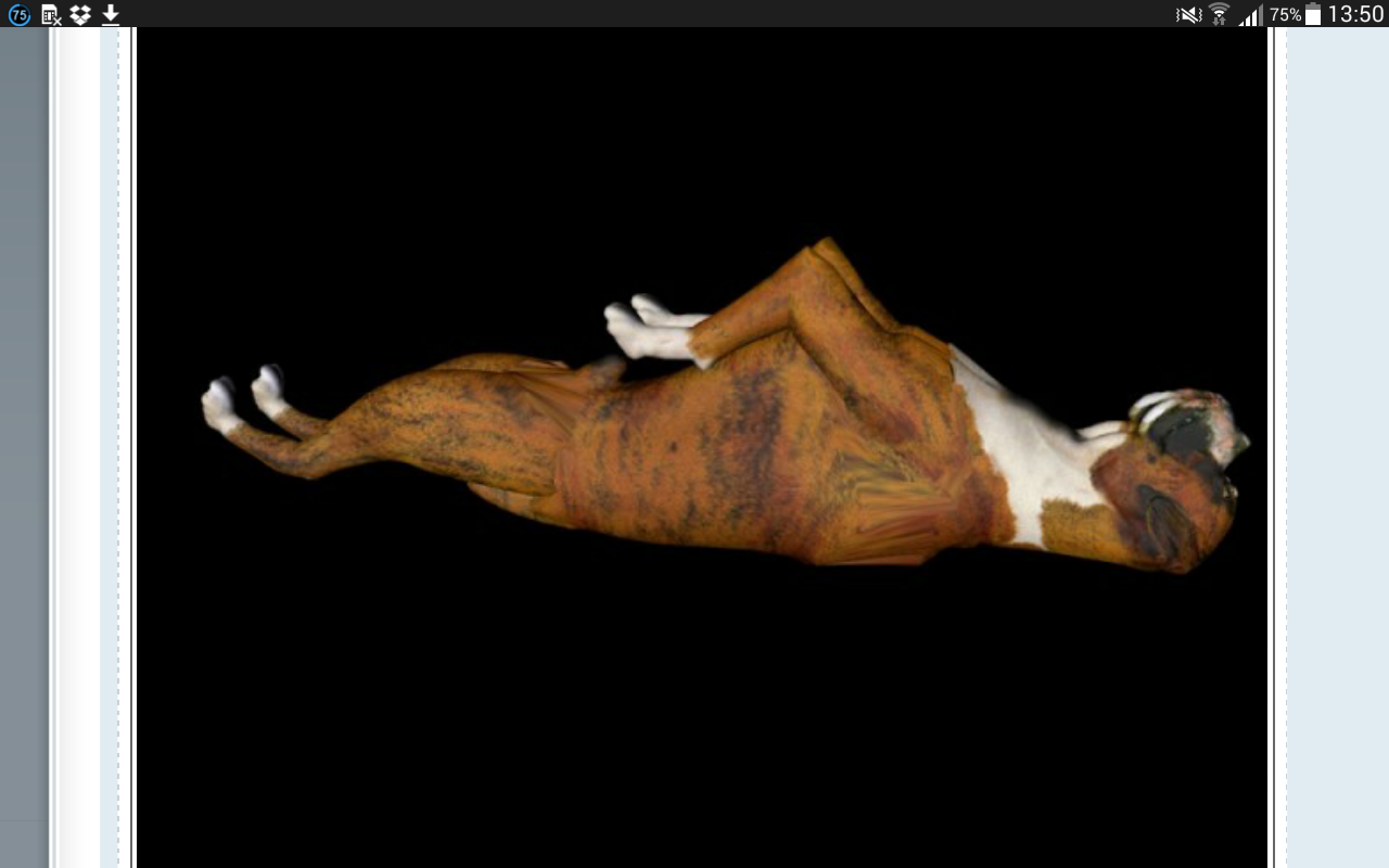

I modelli per essere riggati devono essere low poly e possibilmente quadrangolari.
Questo è tutto tranne che low poly ed è la festa del triangolo.
Sicuramente in origine era un modello low poly dentro un hyper relativa al programma con cui è stato fatto, poi ovviamente nelle varie conversioni è stato esploso e il risultato finale è una statua, perchè più di questa funzione non può fare con questo modello.
