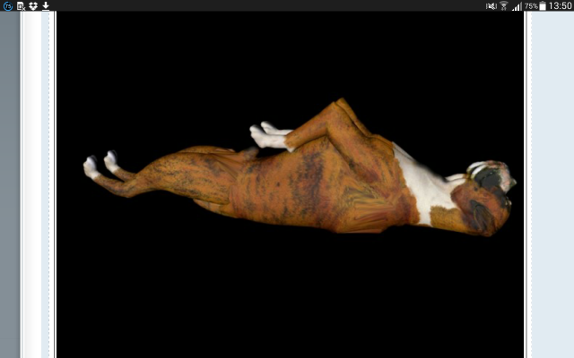

Non sono per neinte un bravo modellatore e mi sono sempre arrangiato, spesso anche perchè riesco a trovare gli oggetti che possono fare al caso mio ma vorrei migliorarmi soprattutto per soddisfazione personale. Visto che tu sei qui ci sono fior fiore di modellatori certamente molto più bravI di me, vorrei chiedere come potrei fare secondo voi a "modellare" un modello di cane che ho trovato in rete e che allego. Quello che vorrei sapere è se secondo voi esiste un metodo migliore per fare questa operazione "arrangiata" e se conseguentemente si può ottenere un cane supino un pò più reale ( allego anche foto di come mi è venuto). Io ho selezionato i poligoni che potevamo interessarmi e ho ruotato le zampe ma l'effetto non è dei miglioricerca! Grazie di tutto..mi sto allenando... ;)

ciao il cane che hai scaricato non va assolutamente bene per essere riggato a meno che non ti piace farti del male con la pesatura.
:shock:
I modelli per essere riggati devono essere low poly e possibilmente quadrangolari.
Questo è tutto tranne che low poly ed è la festa del triangolo.
Sicuramente in origine era un modello low poly dentro un hyper relativa al programma con cui è stato fatto, poi ovviamente nelle varie conversioni è stato esploso e il risultato finale è una statua, perchè più di questa funzione non può fare con questo modello.

Ciao cappellaio.. certamente, hai perfettamente ragione sul modello che ho fatto postato ma quello c'è...io non posso (e non ne sarei neanche capace) mettermi a fare un boxer da 0 per tempi e costi e ho dovuto fare di necessità virtù. In posizione in piedi è un buon modello e mi va più che bene ma se devo mettelo supino quello è il risultato che sono riuscito ad ottenere. Mi chiedevo se si poteva fare di meglio...

ovviamente si può fare di meglio ma non partendo da questo modello, ripeto è inutilizzabile, probabilmente nel tempo che uno investe a cercare di piegare questo modello si fa prima a modellarne e riggarne uno partendo da zero.
