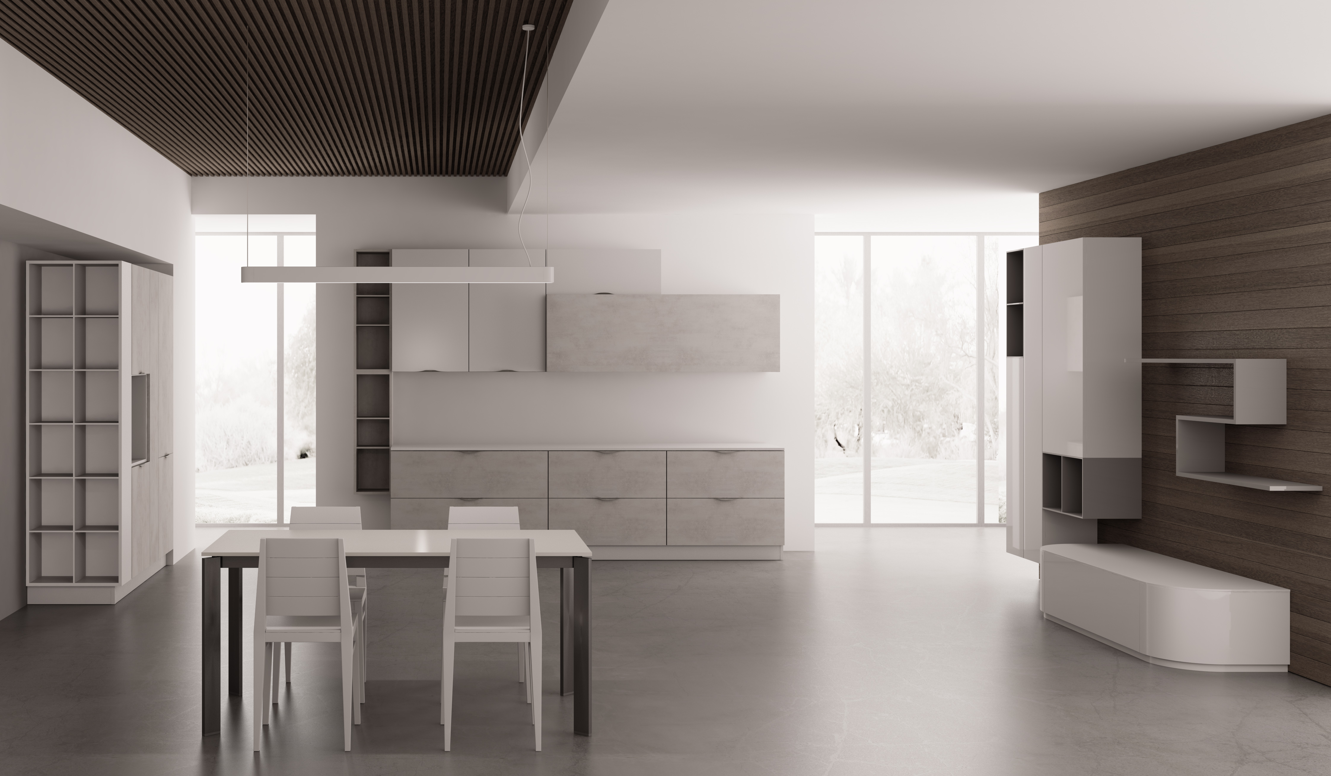

Altra prova attuando modifiche ulteriori alla stand aperto di + il muro della finestra nascosta sulla dx,accorciato muro a doghe sulla dx,creato apertura muro nascosto fronte camera sulla sx per dar + luce al modulo a giorno colonne.CM rehinard 0,01.hdr a multiplayer 1900 esposizione hdr a 2.Conclusione l'immagine è gradevole dopo aver apportato modifiche allo stand.Difficoltà sta solo nel trovare la giusta hdr per il resto è del tutto personale a mio avviso l'immagine è buona ci sono alcune cose da vedere ma tutto sommato sono contento.Dimenticavo qualche specchiata senza diffuse e il lampadario sul tavolo.

cesgimami ha scritto:Altra prova attuando modifiche ulteriori alla stand aperto di + il muro della finestra nascosta sulla dx,accorciato muro a doghe sulla dx,creato apertura muro nascosto fronte camera sulla sx per dar + luce al modulo a giorno colonne.CM rehinard 0,01.hdr a multiplayer 1900 esposizione hdr a 2.Conclusione l'immagine è gradevole dopo aver apportato modifiche allo stand.Difficoltà sta solo nel trovare la giusta hdr per il resto è del tutto personale a mio avviso l'immagine è buona ci sono alcune cose da vedere ma tutto sommato sono contento.Dimenticavo qualche specchiata senza diffuse e il lampadario sul tavolo.
molto pulito, tempi di render e hardware?
bella anche la mappa del pavimento :!:

Mac uscita in dr tot 72 core formato 38 x 22,167 i parametri d'uscita sono nel file tempo 38 minuti e 4 secondi
Unica cosa quella dominante marroncina (sicuro che non la vogliono)dell'hdr malgrado avendo desaturato in ps l'hdr da renderla in bianco nero,li devo capire meglio

Bravo Ces. Cmq se sei anche il progettista e lasci profondo 13m quell'ambiente dagliela una picconata da qualche parte e apri un buco o non sarà luminoso come il render.

:lol: :lol: :lol: no sono direttive dell'azienda.hai letto che qualche picconata spostando il muro in avanti l'ho data.Ma esisteva anche prima il muro in avanti ma solo nel file per l'hdr,perche per le area non mi serviva.infatti o ripostato il file. ;) ;)

In effetti l'inconveniente è quello di dover scegliere l'HDR giusta, ma il risultato mi sembra davvero buono!!! Ottimo. ;)
Bravo............alla fine dopo tanti sforzi sei riuscito ad ottenere quello che speravi e il risultato mi sembra ottimo dal mio punti di vista.
