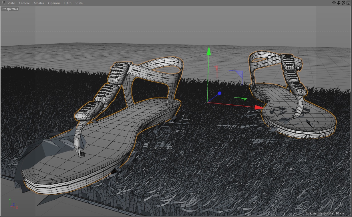

Volevo chiedervi una cosa: ho modellato un tappeto con hair e successivamente vorrei simulare l'impronta che alcuni oggetti lascerebbero cadendo sui peli del tappeto. Per esempio vorrei che sul tappeto si vedessero delle orme simili a quelle che lascerebbero i piedi camminandoci sopra; ho provato con i tag collisore e corpo rigido/morbido, ma non riesco ad ottenere l'effetto che vorrei.

Grazie della risposta natas.natas ha scritto:prova con il "deformatore collisioni"
dai un occhio anche a questa discussione http://www.c4dzone.com/it/forum/viewtop ... collisione
natas
Ho provato a simulare quello che intendevo con il modificatore "collisioni", ma il risultato che ottengo non è buono; come vedi nell'immagine ho provato ad appoggiare i sandali per simulare le impronte dei piedi sul tappeto, ma i peli non rispondono bene. Da cosa può derivare secondo te? Devo aggiustare qualche parametro o il tappeto ha troppi peli (circa 70000)?
Grazie
Re: Tappeto con orme
perchè hair ha il suo collisore per il controllo dei peli

Si ho usato hair; ho provato a smanettare un po' ma non riesco a capire come fare. Per esempio voglio appoggiare sul tappeto un libro, come faccio? Altrimenti puoi consigliarmi una guida che tratta questo passaggio?natas ha scritto:ma i peli li hai fatti con hair??
Grazie

Nonostante abbia provato a ricreare la tua stessa scena (che ti allego), assicurandomi ci fossero le stesse impostazioni sul materiale capelli, ci credi che il cubo non scende nonostante abbia applicato il suo appropriato collisore, inoltre i peli perimetrali vanno per i fatti loro attivando i frame: puoi aiutarmi a capire dove sbaglio? L'unica cosa che mi sono accorto cambiasse di default è la gravità che tu hai impostato a 0 mentre normalmente è impostata su -9.81.
EDIT: smanettando mi sono accorto che tu hai messo dei frame per la simulazione, cosa che io non ho fatto, ed ecco spiegato il motivo del mio problema; non sapendo bene come usarlo è matematico fare errori del genere.
Visto che ci sono volevo chiederti: i peli schiacciati vanno verso il basso; non v'è modo di farli comprimere al piano? è possibile fare questa cosa?
Edit2: allora ho fatto un po' di prove e l'ultima è quella in allegato, dove però i fili spuntano in mezzo all'elemento; ho fatto queste prove senza che nel parametro "forza" fossero spuntate "da capello a capello" e "da superficie a capelli". Come le attivo, impostando Hair esattamente come l'hai impostato tu i filamenti iniziano ad andare per i cavoli propri, ho provato, riprovato e riprovato ancora ma non riesco proprio a capire dove cavolo sbaglio!!

Cmq nel pannello "forze", non serve che applichi le due spuntature aumentano la precisione ma sono ridondanti.
Per la compressione dei peli, fai muovere l'oggetto che schiaccia senza che tocchi la superficie, ma considera lo spessore dei peli, quindi stacca l'oggetto dalla superficie.
il tag collisione ha anche lui dei parametri al suo interno (frizione e rimbalzo) prova a modificare anche loro per vedere la reazione dei peli.
