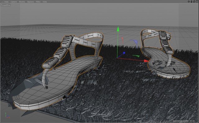

Grazie della risposta natas.
Ho provato a simulare quello che intendevo con il modificatore "collisioni", ma il risultato che ottengo non è buono; come vedi nell'immagine ho provato ad appoggiare i sandali per simulare le impronte dei piedi sul tappeto, ma i peli non rispondono bene. Da cosa può derivare secondo te? Devo aggiustare qualche parametro o il tappeto ha troppi peli (circa 70000)?
Grazie

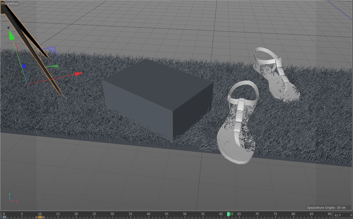

Nonostante abbia provato a ricreare la tua stessa scena (che ti allego), assicurandomi ci fossero le stesse impostazioni sul materiale capelli, ci credi che il cubo non scende nonostante abbia applicato il suo appropriato collisore, inoltre i peli perimetrali vanno per i fatti loro attivando i frame: puoi aiutarmi a capire dove sbaglio? L'unica cosa che mi sono accorto cambiasse di default è la gravità che tu hai impostato a 0 mentre normalmente è impostata su -9.81.
EDIT: smanettando mi sono accorto che tu hai messo dei frame per la simulazione, cosa che io non ho fatto, ed ecco spiegato il motivo del mio problema; non sapendo bene come usarlo è matematico fare errori del genere.
Visto che ci sono volevo chiederti: i peli schiacciati vanno verso il basso; non v'è modo di farli comprimere al piano? è possibile fare questa cosa?
Edit2: allora ho fatto un po' di prove e l'ultima è quella in allegato, dove però i fili spuntano in mezzo all'elemento; ho fatto queste prove senza che nel parametro "forza" fossero spuntate "da capello a capello" e "da superficie a capelli". Come le attivo, impostando Hair esattamente come l'hai impostato tu i filamenti iniziano ad andare per i cavoli propri, ho provato, riprovato e riprovato ancora ma non riesco proprio a capire dove cavolo sbaglio!!

Ti avevo fatto l'esempio apposta perchè lo studiassi, anche se in effetti potevo essere più esplicativo per alcune cose.
Cmq nel pannello "forze", non serve che applichi le due spuntature aumentano la precisione ma sono ridondanti.
Per la compressione dei peli, fai muovere l'oggetto che schiaccia senza che tocchi la superficie, ma considera lo spessore dei peli, quindi stacca l'oggetto dalla superficie.
il tag collisione ha anche lui dei parametri al suo interno (frizione e rimbalzo) prova a modificare anche loro per vedere la reazione dei peli.
