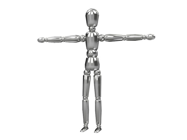

il problema è che se metto un piano bianco come sfondo, questo si riflette troppo sul metallo e non viene bene anzi viene totalmente bianco.
potrei modificarlo in photoshop ma l'oggetto è complesso e non si riesce a ritagliarlo perfettamente.
spero che mi possiate aiutare, è un po urgente

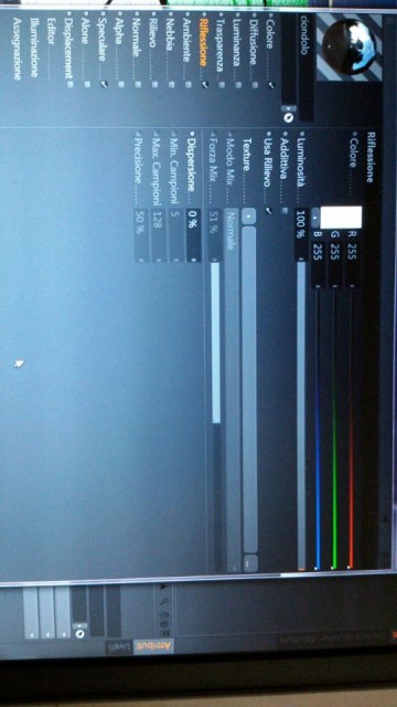

Ciao, grazie per l'aiuto.
Ho la versione 15 (non posso quindi aggiungere un beckman o altro) ed ecco la foto del setaggio,

Allora io farei così:
Mi é parso di capire che il modello a cui devi applicare il materiale è di tipo complesso, per cui:
Canale colore: lascia il colore di default ma porta la luminosità a un 10-15%
Riflessione: va bene anche 100% luminositá ma inserisci nella voce texture un Fresnel di tipo fisico, valore 1.4 e flagga Inverso
Dovresti ottenere un buon metallo lucido che con il Fresnel invertito dovrebbe evitare il tuo problema.
Spero di esserti ancora di aiuto

Grazie mille, gentilissimo!
Così l'oggetto è migliorato molto:)
