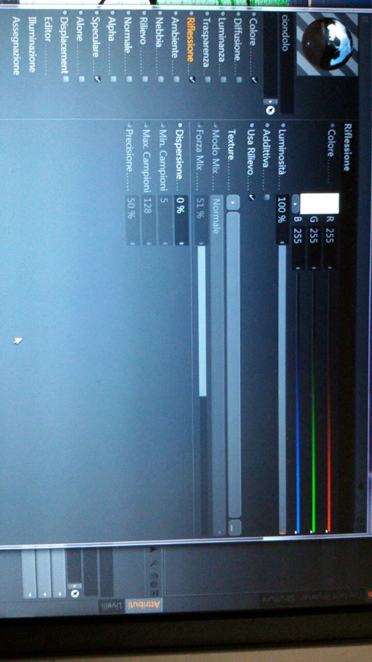

ho creato un oggetto in metallo e devo sistemarlo su uno sfondo bianco..
il problema è che se metto un piano bianco come sfondo, questo si riflette troppo sul metallo e non viene bene anzi viene totalmente bianco.
potrei modificarlo in photoshop ma l'oggetto è complesso e non si riesce a ritagliarlo perfettamente.
spero che mi possiate aiutare, è un po urgente
Grazie mille

Versione di Cinema e posta una immagine dei settaggi del metallo
saluti

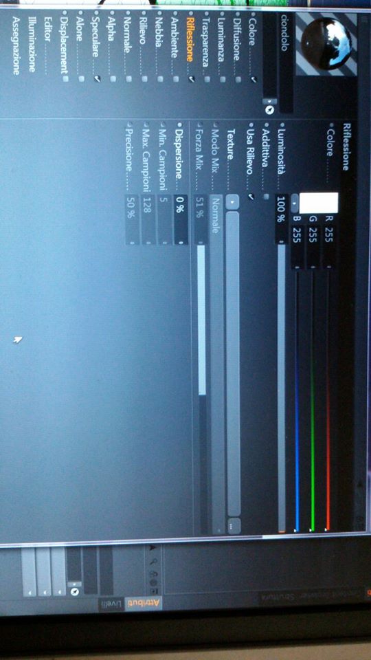

Ciao, grazie per l'aiuto.
Ho la versione 15 (non posso quindi aggiungere un beckman o altro) ed ecco la foto del setaggio,
andeltoz
Messaggi: 269
Iscritto il: mar dic 14, 2004 8:17 pm
Re: Sfondo bianco a rendering
Messaggio da andeltoz »
Scusami se ti rispondo solo ora ma ieri sera mi sei sparita e questa mattina non potevo riprendere la discussione.
Allora io farei così:
Mi é parso di capire che il modello a cui devi applicare il materiale è di tipo complesso, per cui:
Canale colore: lascia il colore di default ma porta la luminosità a un 10-15%
Riflessione: va bene anche 100% luminositá ma inserisci nella voce texture un Fresnel di tipo fisico, valore 1.4 e flagga Inverso
Dovresti ottenere un buon metallo lucido che con il Fresnel invertito dovrebbe evitare il tuo problema.
Spero di esserti ancora di aiuto

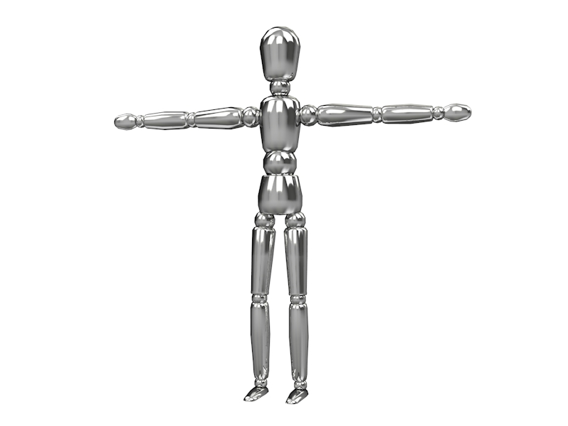

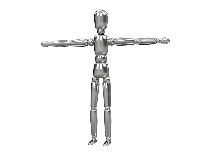

Messaggi: 3049
Quando la Riflessione è al 100%, il canale colore è ininfluente qualsiasi colore sia messo e a qualsiasi intensità!
Per il Fresnel posso anche essere d'accordo!
Se l'oggetto ti interessa su sfondo completamente bianco, e per completamente bianco intendo senza neanche le ombre da contatto con un'eventuale superficie d'appoggio, puoi mettere un Oggetto Sfondo ed assegnargli un materiale con il solo Canale colore bianco; poi metti un oggetto Cielo semplice, NON il fisico, al quale assegnerai un materiale con una HDRI, e gli darai un TAG Compositing nel quale avrai tolto la spunta da Visibile dalla camera, in questo modo l'HDRI si rifletterà solo sul tuo oggetto senza essere visibile alla camera!
Dovresti ottenere qualcosa del genere!
Come materiale ho usato il solo canale Riflessione al 100% con il Fresnel invertito come texture.
E ricorda che le riflessioni dipendono dalla HDRI usata quindi scegli quella che pensi faccia di più al tuo caso, nel senso: se ti servono delle riflessioni da Studio Fotografico (come nella mia prova) devi scegliere una di queste --> http://www.mrbluesummers.com/category/downloads <---
se vuoi che le riflessioni invece siano di un ambiente reale allora va bene una di queste --> http://www.hdri-hub.com/hdrishop/freesamples/freehdri <-- esterna, ma anche interna!
Nel tuo caso (visto la richiesta di sfondo bianco) immagino vadano meglio le prime!
