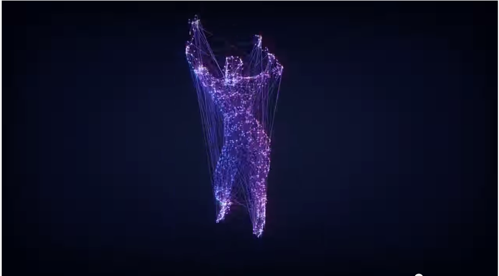

volevo chiedervi se sapete fare una cosa del genere con il plugin thinking particle.. perchè quando provo a mettere le particelle al corpo , questo rimane fermo e si muove solamente lo scheletro.
allego qua la foto e il link del video. https://www.youtube.com/watch?v=miWXtX46QAY

Ciao elisacip10 e benvenuta.
Tanto per chiarezza, il video non è realizzato con Thinking Particles ( che non è una Plugin ma un modulo integrato di Cinema4D), ma con X-particles e turbolence FX ( che sono invece entrambe Plugins).
Detto questo, ti posso assicurare che l'effetto della foto in allegato, è molto facile da realizzare ( a patto di avere nozioni di base di TP ). Il fatto è che in realtà, non ho capito quale sia il tuo problema, cioè, se le particelle devono rimanere attaccate al corpo (?) seguendone i movimenti ( e non è il caso del video, in cui ogni particella nasce e muore in un fotogramma e viene sostituita) ; se devono nascere tutte in un solo colpo o progressivamente... ect ect!!
Per il momento ti allego un file per ottenere quell'effetto solo con TP e il Tracer, se riuscissi ad essere più specifica poi...
PS. Attiva il Tracer ( se ce l'hai ) per tracciare le Particelle...
Gianluca
AbeTred
TP Tracer.rar
(83.37 KiB) Scaricato 107 volte

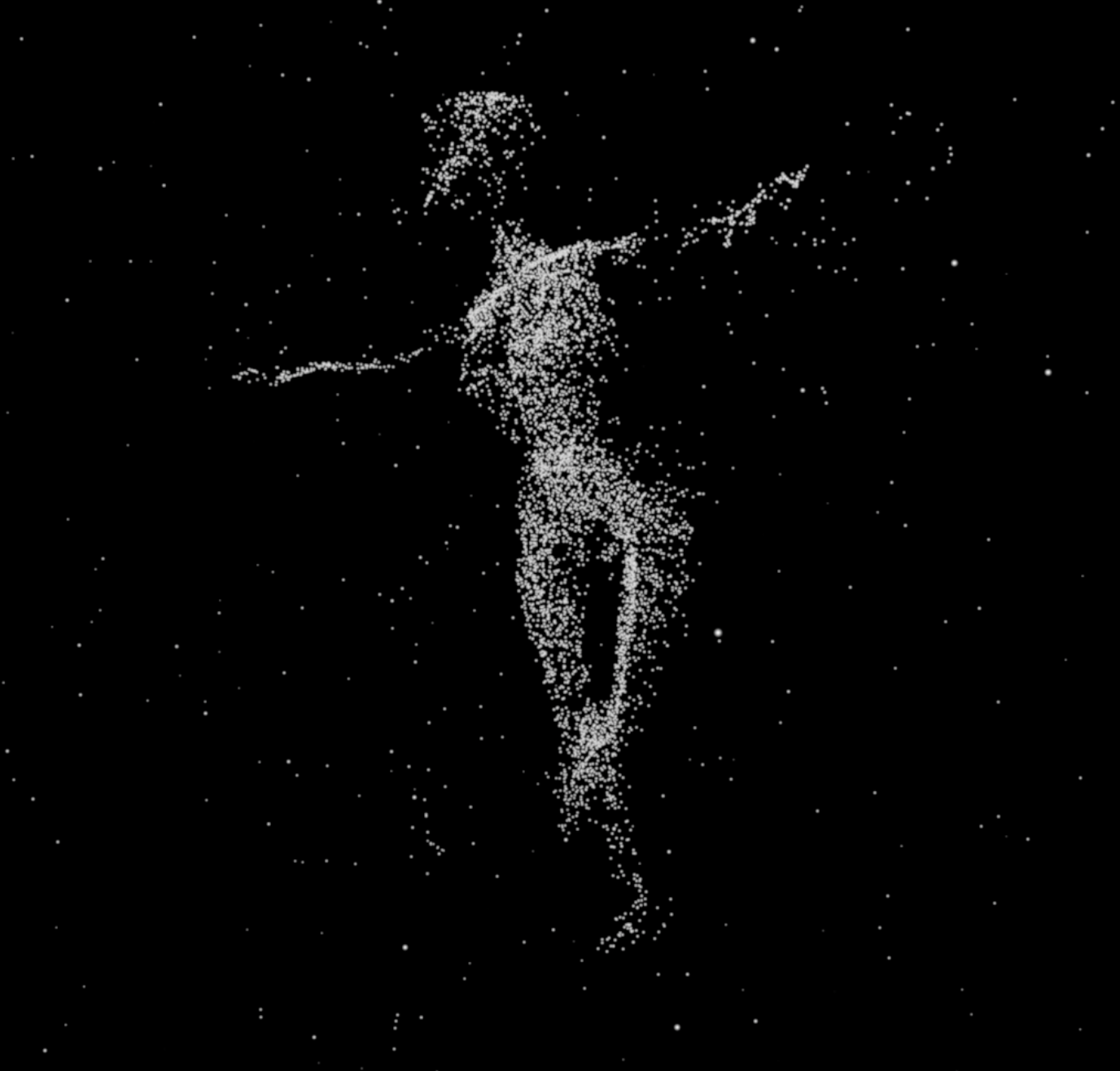

ciao! grazie per la risposta io ho già creato qualcosa (che ti allego ) , le particelle prendono forma del corpo e si muovono con esso, a me interesserebbe creare proprio quei "filamenti" se si possono chiamare così.
grazie per l'attenzione

Ok... Bene, quindi se hai MoGraph, utilizzi il suo Tracer (come nell'esempio che ti ho postato) trascinando nel box object il groppo particellare interessato, se non hai Mograph, puoi usare l'ottimo plugin Uber Tracer, che fa tutto e di più...
