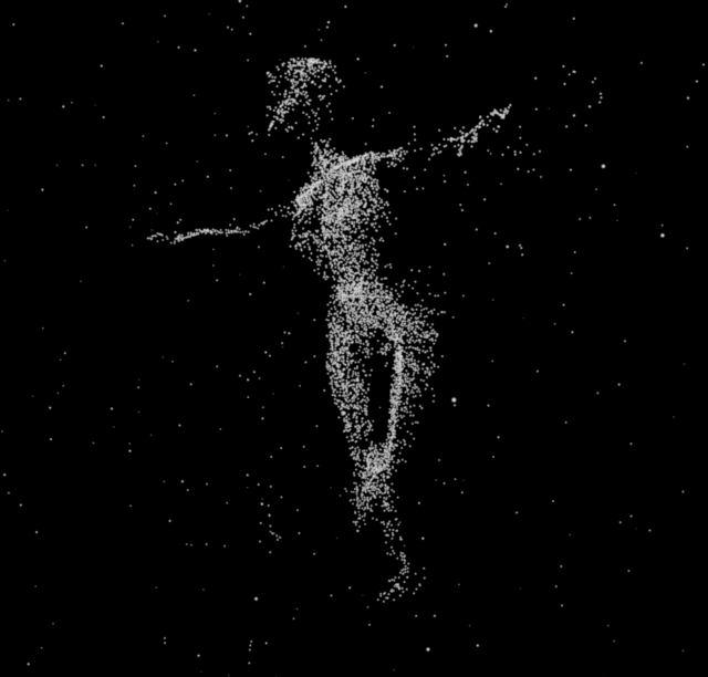

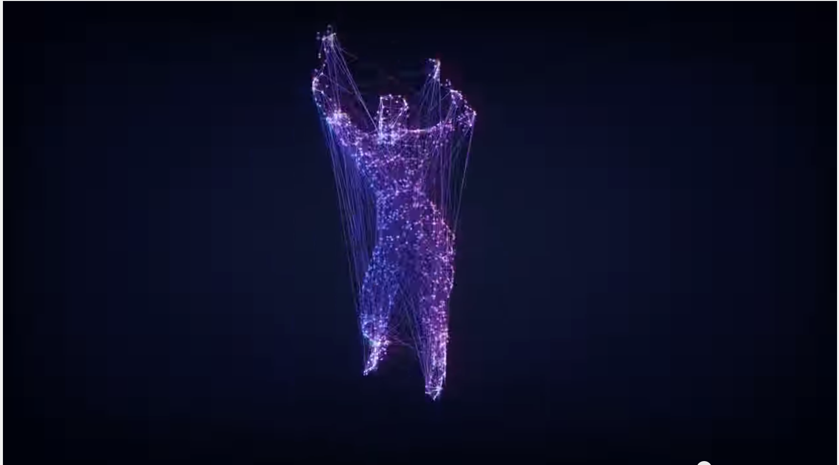

volevo chiedervi se sapete fare una cosa del genere con il plugin thinking particle.. perchè quando provo a mettere le particelle al corpo , questo rimane fermo e si muove solamente lo scheletro.
allego qua la foto e il link del video. https://www.youtube.com/watch?v=miWXtX46QAY
grazie

Tanto per chiarezza, il video non è realizzato con Thinking Particles ( che non è una Plugin ma un modulo integrato di Cinema4D), ma con X-particles e turbolence FX ( che sono invece entrambe Plugins).
Detto questo, ti posso assicurare che l'effetto della foto in allegato, è molto facile da realizzare ( a patto di avere nozioni di base di TP ). Il fatto è che in realtà, non ho capito quale sia il tuo problema, cioè, se le particelle devono rimanere attaccate al corpo (?) seguendone i movimenti ( e non è il caso del video, in cui ogni particella nasce e muore in un fotogramma e viene sostituita) ; se devono nascere tutte in un solo colpo o progressivamente... ect ect!!
Per il momento ti allego un file per ottenere quell'effetto solo con TP e il Tracer, se riuscissi ad essere più specifica poi...
PS. Attiva il Tracer ( se ce l'hai ) per tracciare le Particelle...
Gianluca
