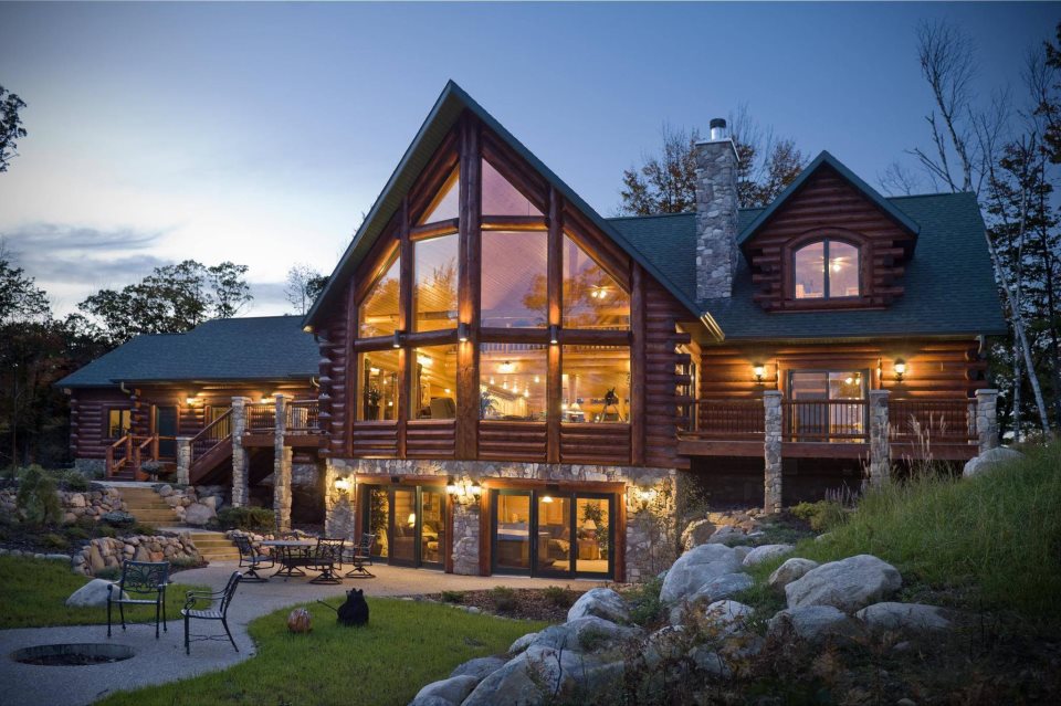

Re: Esterno baita
Posto l immagine da cui deriva la mia per darvi un idea di come vorrei impostare il lavoro, in previsione di accendere le luci all interno. Sia alle pietre che al legno della struttura ho messo un pò di fresnel, secondo voi ci stà? Lerba come la trovate? Ho applicato una tex in proiezione mapp uv di un prato, non se sia il procedimento giusto...Criticate, criticate, criticate che ho fame di imparare!!...mac permettendo...
Paolo.
P.S. per ottenere un illuminazione tipo quella dell immagine allegata, secondo voi l hdri è l ideale?
Re: Esterno baita
L'hdr in questo caso ti serve per creare l'illuminazione serale, con quelle belle ombre diffuse, tipiche delle ore serali.
Ma come vedi riciricca ha detto bene!! Guarda un cosa c'è? L'illuminazione degli ambienti interni.
Prosegui che la cosa potrebbe diventare interessante.
Re: Esterno baita
Ora passiamo alle critiche sempre costruttuive..
Devo dire che hai migliorato molto la resa e il realismo è aumentato notevolmente! bravo!! almeno non vedo più quell'effetto videogioco che c'era prima nelle tue immagini. La ubisoft ha perso un esponenziale fornitore di immagini ma è meglio così..ahah
Come detto da maruzzella trovo molte ripetizioni nei materiali e purtroppo è il problema di molti e a volte anche mio.
Rivedrei quindi i materiali e cercherei di far notare il meno possibile le ripetizioni.. Altra cosa che ti hanno fatto notare è la mancanza di riflessione ( a parte i vetri ) e questo non va bene. In natura non esiste un materiale che non abbia un minimo di riflessione e questa è una regola da tenere conto. La luce tutto sommato mi piace e anche se l'immagine che ha sistemato maruzzella è visivamente più piacevole non vuol dire che per forza sia più corretta. Se la tua intenzione era quella di avere una scena invernale allora la trovo corretta, a parte le poche ombre che vedo. Proverei infatti ad abbassare il gamma della HDR.
Se vuoi fare anche un'illuminazione notturna devi pensare anche ad allestire tutti gli interni con qualche materiale almeno, mettere le luci adatte eccc.. e non è un lavoro da poco!
Nel lavoro che avevo postato sul mio esterno era mia intenzione fare un notturno ma ho abbandonato la cosa perchè mi portava via un sacco di lavoro e adesso non ne ho molto. Ultima cosa l'erba..hai detto di aver usato una sola tex con proiezione mapp uv ma come hai fatto scusa a dare spessore? solo con il bump? Non è il massimo infatti come resa... io avrei usato un fur o displacement ma se hai solo 4 giga di memoria ho paura che ti vada in swap l' hard disk e da li non ti schioderesti più.
Per il resto trovo che hai migliorato e questa è cosa importante!!!

Re: Esterno baita
Potresti renderla più reale giocando con i parametri dello spessore, lunghezza ecc. Magari inserendo una mappa alla voce lenght ( lunghezza) in modo di non avere un prato inglese ma leggermente irregolare.. Trovo infatti che se vista da vicino non sia proprio bellissima da vedere.
