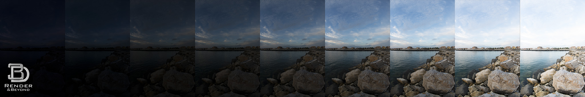

galluppi ha scritto: Sirio non mi hai detto riguardo dei vostri HDR e dell'esposizione camera...
L'esposizione della camera deve essere quella giusta, e quella giusta è semplicemente quella che nella realtà offre il miglior risultato visivo, minori zone sovra/sottoesposte e maggior similitudine con le condizioni al momento dello scatto.
Osservando le varie esposizioni degli scatti in figura sotto, noterai subito che seppur necessari per generare la maggior gamma dinamica possibile, ce ne sono molti che hanno un'esposizione troppo bassa o troppo alta, generando bruciature o zone sottoesposte agli estremi del range.
A questo punto si prende quella con l'esposizione migliore e più rispondente alle condizioni luminose reali, dopo di che si estrapolano i dati di esposizione dallo scatto scelto da utilizzare poi come riferimento per la camera di Vray(insieme ad altri dati catturati durante lo scatto volti a riprodurre al meglio tutte le caratteristiche di luce e ombra in questione). E quì inizia il lavoro di calibrazione, non ti annoio col procedimento che adopero ma ti basta sapere che alla fine c'è una rispondenza molto fedele tra lo scatto reale e il risultato generato dall'HDR, entrambi settati con identici parametri di esposizione. Non solo, a fine calibrazione le mie HDR non necessitano di alcun settaggio, le prendi, le metti nella dome light lasciando tutti i parametri di default e non devi fare altro. Questo per gli esterni. Per gli interni naturalmente non va bene la stessa esposizione, bisognerà aprire il diaframma o aumentare il tempo d'esposizione come si farebbe nella realtà per fare entrare più luce, fermo restando che sai già a monte che l'HDR(almeno quelle calibrate da me) darà sempre un risultato piuttosto fedele. Spero di aver risposto alla tua domanda.
