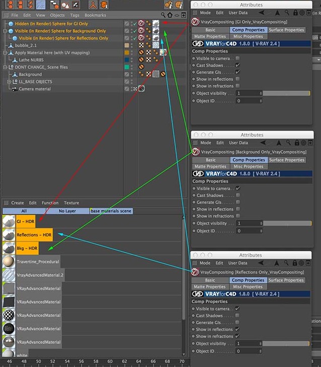

Sirio76 ha scritto:Permettimi di risponderti con un'altra domanda, come fanno i fotografi quando catturano un'interno con un'esterno assolato?galluppi ha scritto:Lavorano in Linear si è vittima, come è giusto che sia, delle bruciature dei bianchi. Come avete risolto
Ci sono varie possibilità(fermo restando che è bene mettersi nelle migliori condizioni possibili, magari evitando di fotografare in un'orario con una luce eccessiva ad esempio). Si possono fare più esposizioni e unirle in post prendendo le parti migliori delle varie foto(poco pratico per noi dato che bisognerebbe fare più renders), oppure più semplicemente elaborare il file RAW al fine di mappare i toni a proprio piacimento, comprimendo le bruciature indesiderate, che è esattamente quello che faccio anche io in PS.
Si chiaro, infatti è l'esempio che ho fatto ad inizio post... Il fotografo fa due foto!
Ah! Allora giustamente lavorando in RAW con uscita a 16 o 32 bit poi si compensa! Quindi il metodo di lavoro che ho ipotizzato all'inizio va bene (che è poi quello descritto da te) unendoci immagini a 16 o 32 in RAW per compensare le bruciature.
Sirio non mi hai detto riguardo dei vostri HDR e dell'esposizione camera...
