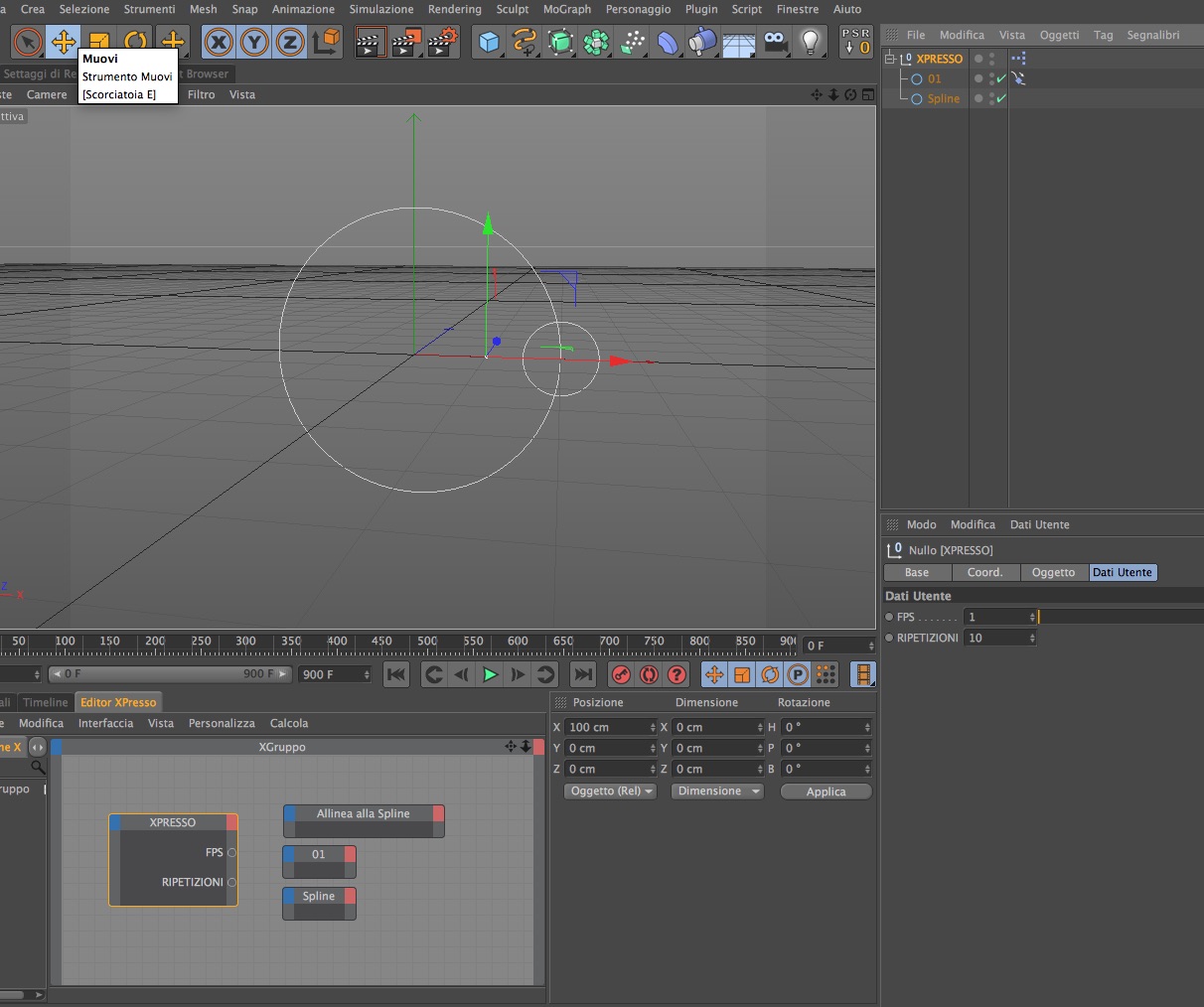

ciao a tutti.. ho un piccolo problema nel settaggio di alcuni valori variabili su Dati Utente.
come vedete nella foto ho fatto ruotare un cerchio attorno ad un altro con l’allinea a spline tag e in timeline gli ho dato un certo numero di ripetizioni.
Adesso, per comodità, vorrei modificare i parametri delle Ripetizioni e i Frame della rotazione completa attraverso i Dati Utente, ma ahimè non ci sono riuscito…
qualche suggerimento?

Ciao, mi sa che devi cambiare approccio perchè le tracce di animazione mi pare non siano accessibili tramite xpresso (se non forse usando un nodo python o coffee). Potresti risolvere usando un cloner in modalità Oggetto: gli metti come figlio il cerchio piccolo e glielo fai clonare sulla spline grande, generando un solo clone. Da qui puoi usare il parametro Offset per muovere il clone lungo la spline, quindi per la parte di xpresso ti basta un nodo Time e un Range Mapper. È più facile da fare che da dire, ti allego un esempio.

grazie tante Visual ;)
infatti mi sono accorto di aver sbagliato approccio proprio poco prima di leggere il tuo post, notando che con le Ripetizioni potevo usare l'hub mentre con i fotogrammi no... comunque a questa soluzione non ci sarei arrivato da solo visto che con la matematica non c'ho un bel rapporto :lol:
