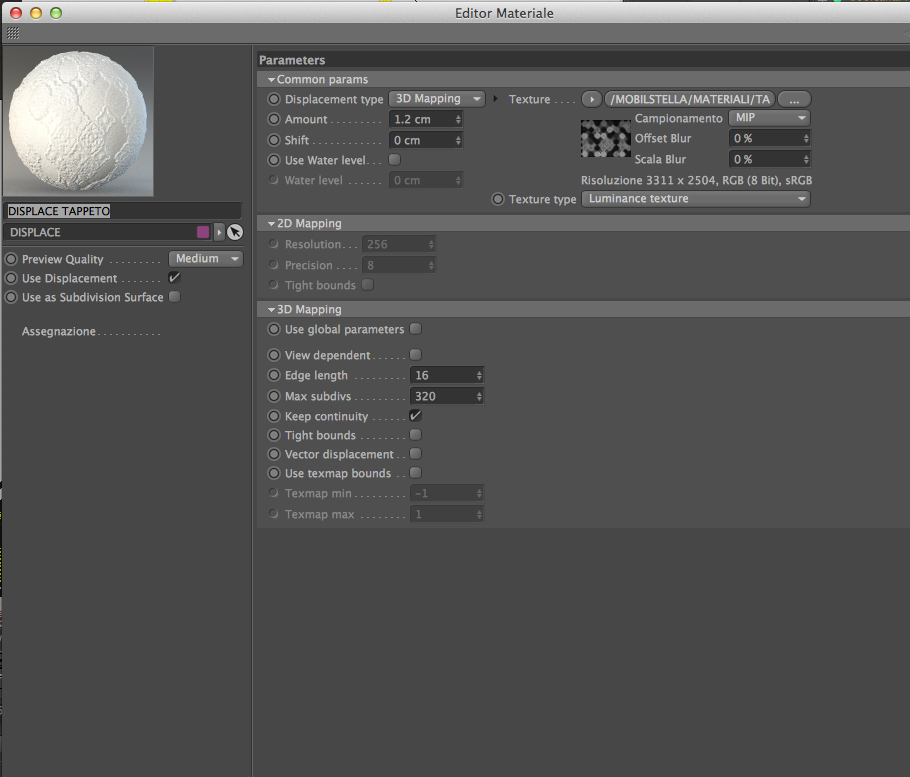

ciao a tutti... sto facendo delle prove per creare un tappeto usando il displacement di vray... ho fatto un sacco di prove, usando delle mappe già testate e verificate su altri software circa la loro qualità e precisione, ma con vray non riesco a capire dove devo agire ...
a livello di suddivisioni la mesh di partenza è già molto ben suddivisa... ma nonostante questo e nonostante l'aver agito in diversi modi sui parametri di vray displacement il risultato è veramente pessimo...
ho letto questa guida per capire, ma a dire il vero il mio inglese non è così eccellente ...
http://vrayc4d.com/live/vrayforc4d-manu ... -material/
qualcuno mi potrebbe dar qualche dritta su quali parametri agire per aumentare la qualità del displace?

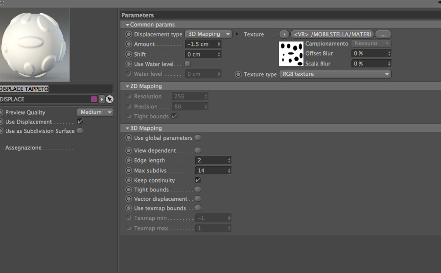

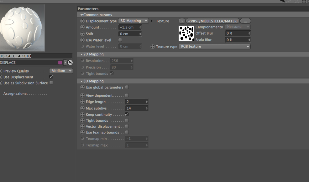

posto i parametri usati sulla mia mappa attualmente....
grazie a tutti

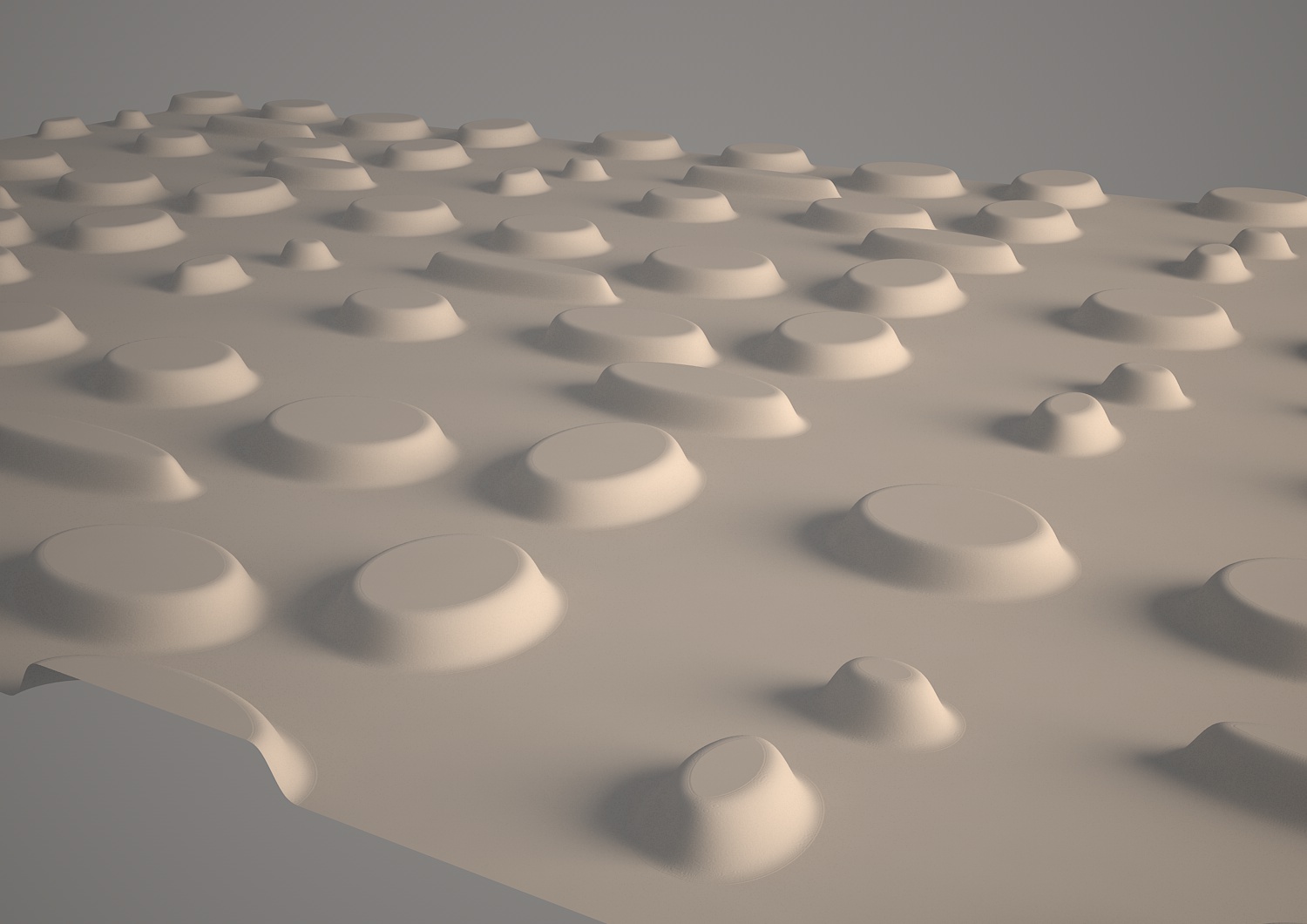

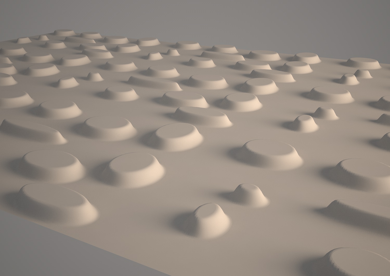

giusto per fare dei semplici test, posto questa scena con una semplice mesh e due differenti tipi di mappe di displace... due semplici bitmap " precise "....
la mesh è un piano di cinema... notare le suddivisioni... il materiale è un semplice materiale displacement di vray, con dei settaggi parecchio basilari... in ogni caso come potrete testare da soli, l'unico modo per ottenere un risultato decente è aumentare le suddivisioni del piano.. se poi usiamo la mappa quella con le forme nette e non sfumate.. il risultato lo vedete da solo dalle preview postate...

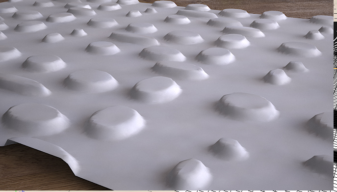

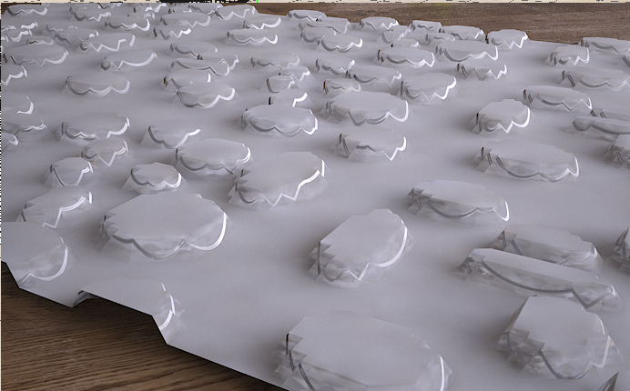

Ciao walterfog, ho scaricato la tua scena e ho lanciato il render, poi ho impostato il Displacement attivando i due campi cerchiati in rosso nell'immagine e senza aumentare le suddivisioni del piano e il risultato è notevolmente migliorato.
Poi ho fatto un'ulteriore prova: il tuo piano ha 25.600 poligoni, allora ho creato un piano di pari dimensioni al tuo ma con soli 874 poligoni e lanciato il render sempre mantenendo attivati i due campi cerchiati in rosso di prima e la qualità rimane buona. :)
render default.
render default.
render con attivati i campi cerchiati in rosso.
render con piano a 874 poligoni.
campi attivati per migliorare la qualità.

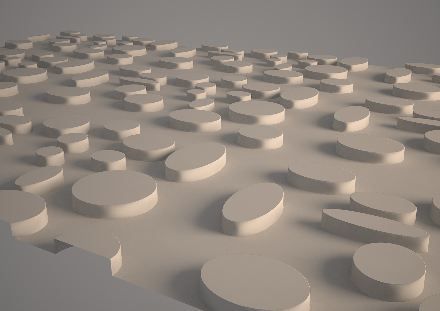

Eccolo! Ho aggiustato ovviamente i due parametri, ovvero Edge 0.5 e Max Subdivis 20 e utilizzanto il tuo piano, il risultato mi sembra comunque buono. Spero ovviamente però tu non debba fare inquadrature così ravvicinate del tappeto, altrimenti ti conviene modellare i peli. :lol:
