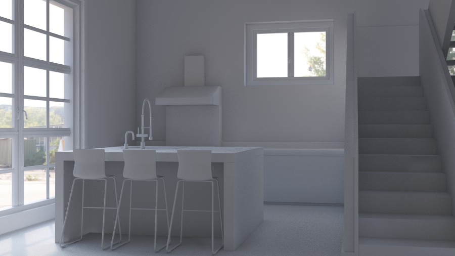

Ecco un’altra prova
Ho spostato la luce area nell’interno del locale e ho inserito anche un’altra, sempre interno, davanti alla finestrina. A posto di Portal Light o rimesso Normal Light
Physical Camera – ISO-250, F-Stop – 4, Shutter Speed – 130,
GI – Universal Preset Stefan medium size BR. Inizialmente ho provato con IR-LC medium (come nella prova di Ocman) ma l’immagine mi rimaneva ancora leggermente macchiata.
A proposito di questi settaggi, io ancora non ho capito come sono queste impostazioni, cioè da che cosa dipende quale devo scegliere. Ho guardato anche il sito vrayforC4D, ma anche lì c’è scritto poco

Molto più pulita ora, ma ricordati che se metti le luci all'interno della stanza senza impostarle in portal light come aiuto al sole occhio ad impostare l'intensità della luce area in modo tale che sia proprio di "aiuto", lasciando dominante quella del sole (a mio avviso).
Comunque, come ti hanno già detto precedentemente (usando una scena presa da internet con geometrie ecc non corrette), secondo me non ti soffermare/incaponirti troppo a togliere macchie agendo sui settaggi a meno che queste non siano generate da errori grossolani di settaggi (render/camera/luci, ecc.).
Il test di ocman che ti ha postato è già un ottimo punto di partenza se vuoi fare test ecc sui materiali, ombre, ed effetti, lasciando poi il CM come ti dice ocman in Linear ecc., ma ricordati sempre che gli errori sulle geometrie/modellazioni che ti hanno descritto giustamente gli altri rimangono sempre a dar fastidio sulle rese.

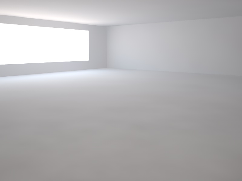

Guarda è faciela da capire facendo due prove, sono un paio di minuti spesi bene e ti risparmi giorni di prove inutili per capire come illuminare.
Ti allego alcuni render ad esempio
questa con il cielo e sole hai sia la luminosita data dal sole che quella data dal cielo perche nessuna area blocca la luminosita del cielo
con il sole attivato ed un'area entra solo la striscia luminosa del sole sul pavimento ma non la luminosita del cielo come si vede in quella sopra con cielo e sole senza area
questa solo con un'area attivata Illuminazione identica a quella sotto area più cielo
Solo cielo ma con un'area davanti alla finestra illuminazione identica a quella sopra solo area perche non filtra la luminosita ma solo il colore del cielo visibile guardando la finestra
Questa con il solo cielo attivato<br />notare l'illuminazione della stanza
