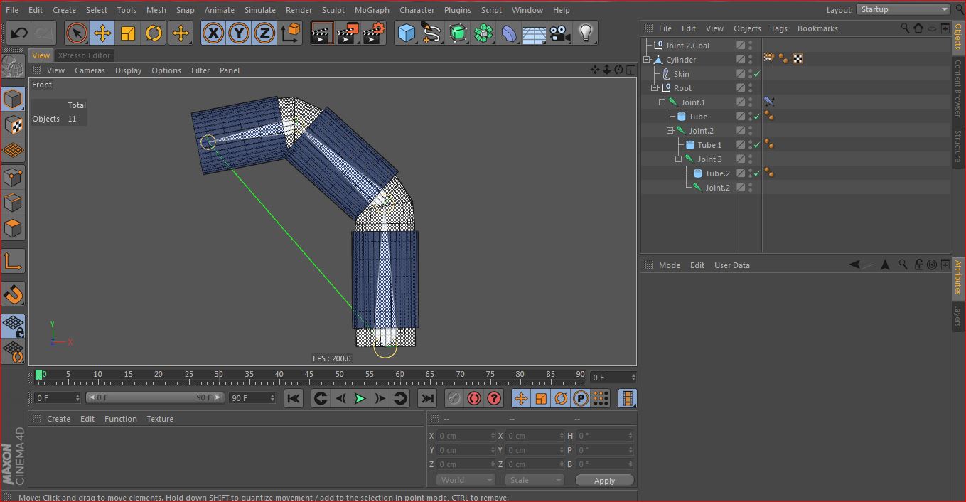

Ciao... Se hai già la mesh (personaggio) vincolata alle joints e il tutto ti va bene così, perché non provi a inserire in gerarchia alle joint stesse i singoli pezzi dell'armatura ( senza pesarli ) e lasci che siano loro a gestire i movimenti evidentemente rigidi dell'armatura? Nel caso, aggiungi e pesi soltanto le eventuali giunzioni ( il classico manicoto in gomma nera )

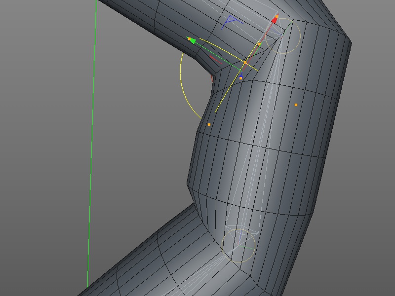

Ciao... bene, di solito per ovviare alle eccessive sollecitazione sulla mesh da parte delle joints, si utilizza il deformatore smoothing. Il suddetto deformatore però pur portando diversi vantaggi, ha anche un impatto non indifferente sulle prestazioni globali , in quanto, utilizza un numero variabile di iterazioni ( da tenere il più basso possibile ) e ha bisogno di un tag constraint ( per far si che segua la mesh ). Quindi, ti consiglio, nel caso di molti "spigoli" da smussare, di utilizzarli con parsimonia, di configurarne uno per volta per poi disattivarlo ed attivarli tutti solo in fase di rendering.
Ps. tieni a mente che il deformatore va posizionato in gerarchia sotto alla skin...
