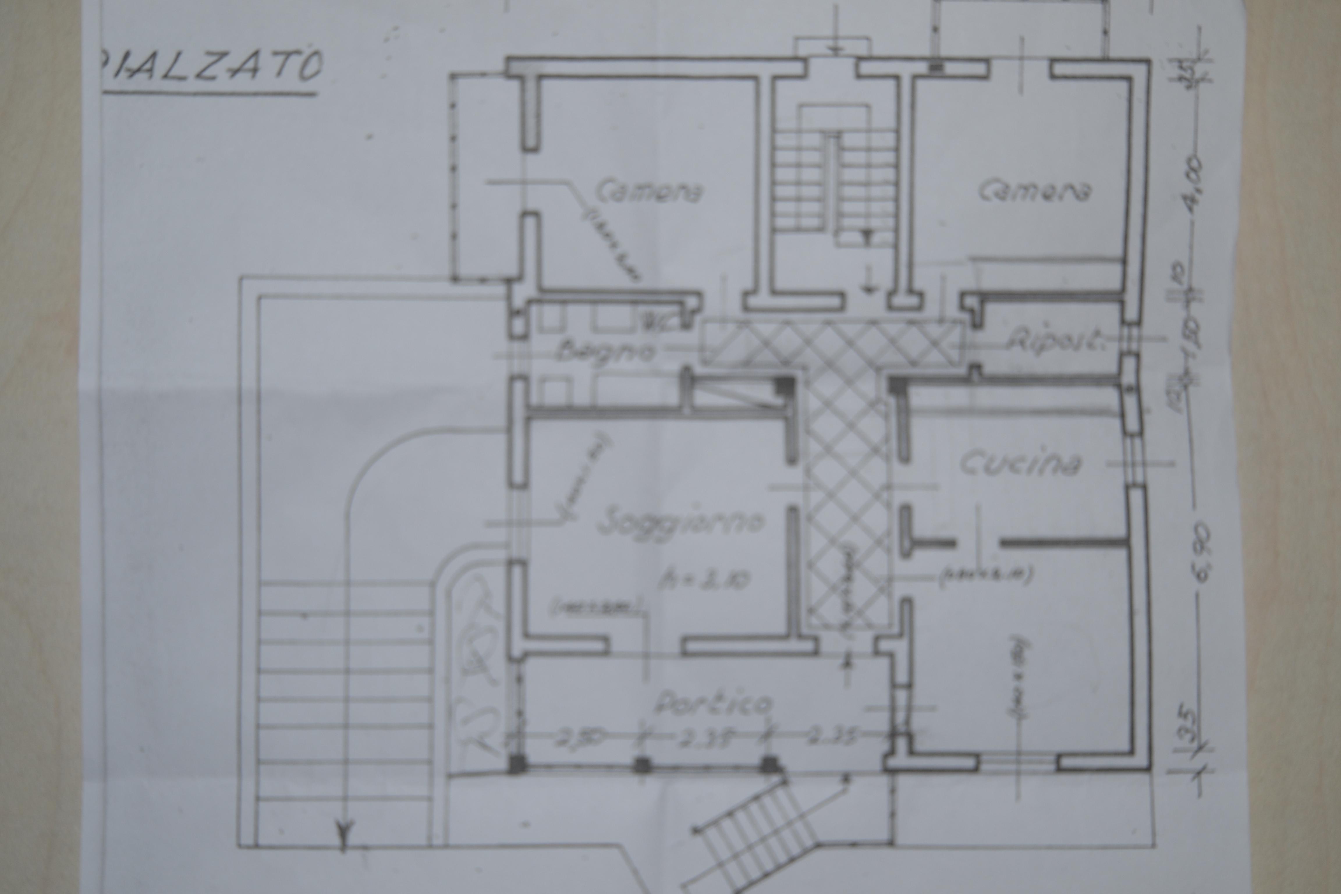

Pianta architettonica
Mi è stato chiesto, partendo da questa pianta, di realizzare il modello in 3D.
Ora, io non ho mai lavorato con l'architettura in C4D quindi volevo chiedere se qualcuno sapesse consigliarmi da dove partire (io ho diverse idee ma vorrei prendere la strada più corretta e lavorare in maniera professionale).
Grazie in anticipo!

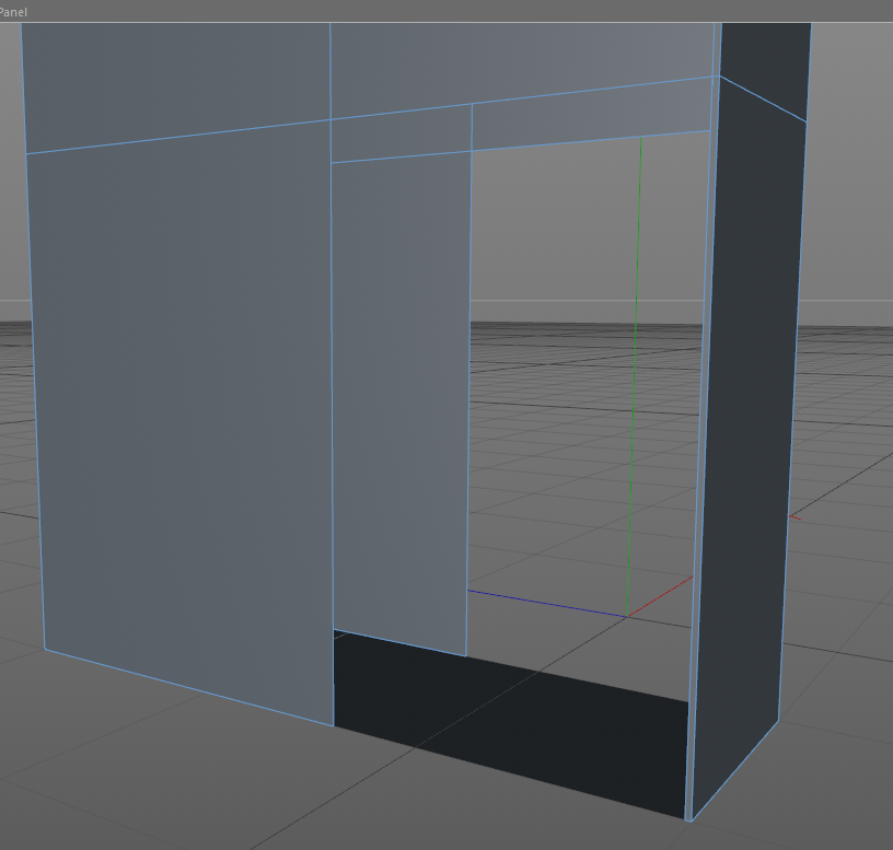

Per le porte e finestre come suggerisci di andare a bucare ?
Re: Pianta architettonica
Selezioni le facce, strumento coltello (knife) in modalità piano e procedi prima per i tagli verticali. Poi selezioni le pareti tagliate e vai a tagliare in orizzontale.obanracer ha scritto:Sisi la base l'ho fatta..
E' più facile a farsi che a dirsi...
Ti allego un esempio veloce per farti capire.
Oltretutto se volessi agire con il knife sui piani orizzontali della parete, ovvero la base inferiore e superiore, non mi è possibile, come faccio?
