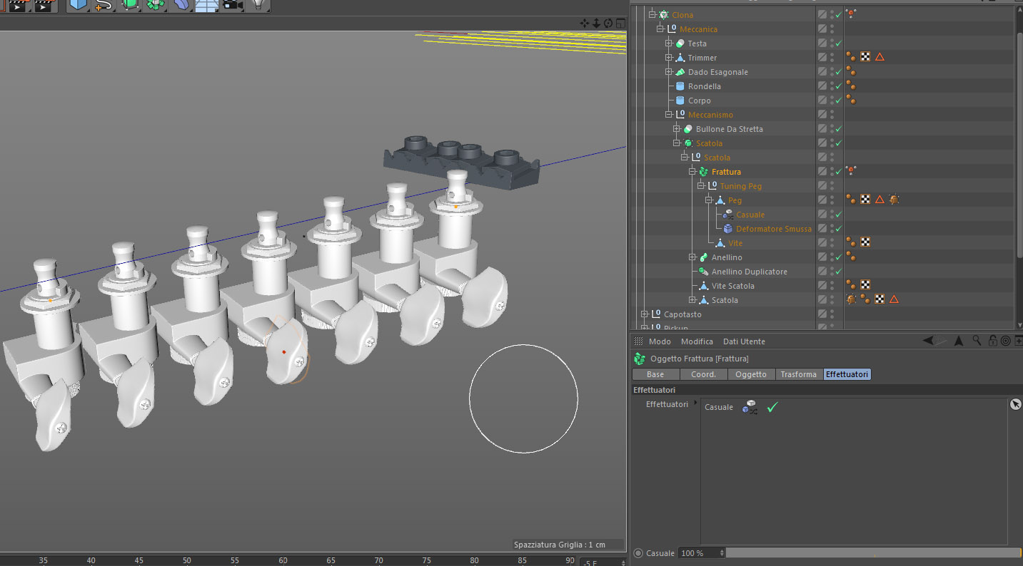

All'interno di un MoGraph Clona ho un oggetto nullo contenente diversi oggetti e devo poter far ruotare uno solo di questi oggetti in modo casuale per ogni clone. L'idea era di usare un Effettuatore Casuale ma impartisce la rotazione a tutti gli oggetti, allora ho provato a mettere l'oggetto interessato sotto un oggetto Frattura, ma in questo caso la clonazione risulta uguale per ogni clone.
Qualcuno potrebbe darmi una mano?

fai un clone con i pezzi che rimangono fissi e un altro clone con i pezzi che dovranno ruotare e applichi l'effettuatore solo a quest'ultimo.

Come vedi, non c'è un'unica soluzione al problema, ma tutte soluzioni di comodo, da applicare all'occorrenza.
Re: Effettuatore all'interno di un MoGraph
non serve incaponirsi a trovare un sistema complicato se ce ne è un altro che ti porta allo stesso risultato in minor tempo.
Cmq come ti hanno detto ci sono vari sistemi per fare la stessa cosa.
