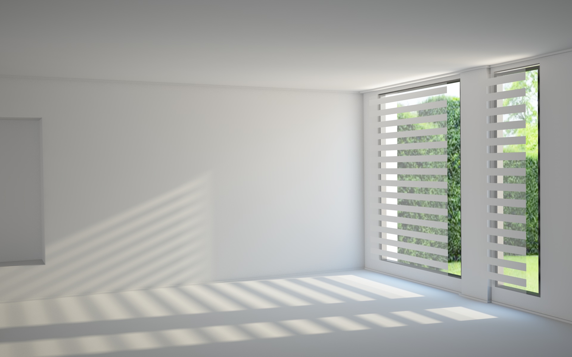

Ecco un mio solito problema.
Ho creato una tenda tipo veneziana con il 2 sided mat. (praticamente è un tessuto chiaro con linee orizz. scure).
Come posso proiettare le ombre di tali linee sul pavimento ?
p.s. per la finestra sfrutto una luce infinita.
Grazie per il Vs eventuale consiglio.

Se non traspari un po quello, la corposita' del materiale sara' uniforme, anche se pur traslucente...quindi l'unica e' mettere nel diffuse una maschera di trasparenza...
spero di essere smentito...

Scusa, ma nel 2sided non c'è il canale diffuse.
OK risolto, Ti ho allegato una prova per un Tuo eventuale cazziatone.
Cque ho seguito i Tuoi consigli.
Ho inserito un rettangolo maschera gray con dim. uguali alla tenda in un diffuse mat., quindi trasferito nel 2Sided mat., da qui posso
dominare il tutto.
Grazie infinite per il Tou prezioso imput.
