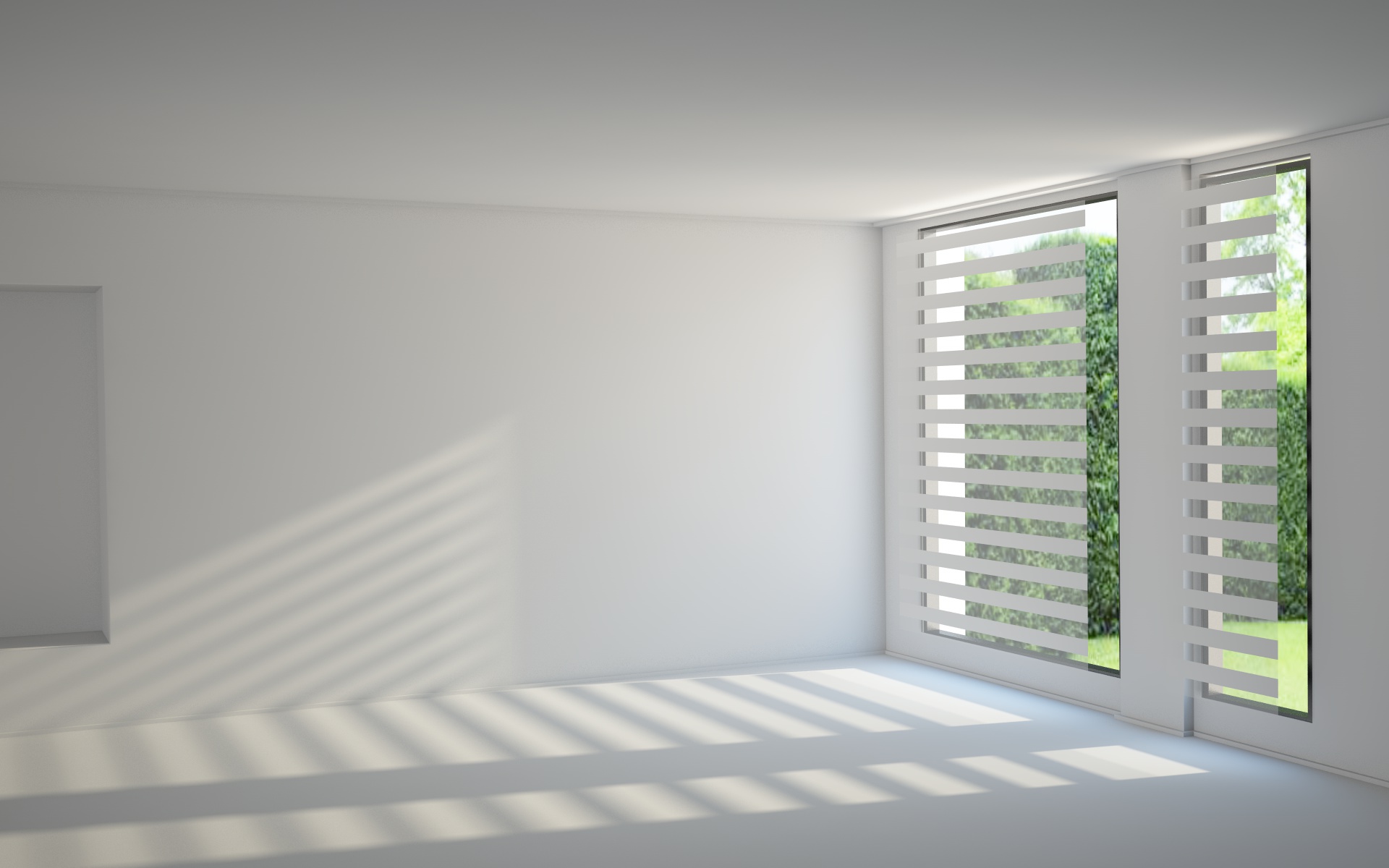

Ho creato una tenda tipo veneziana con il 2 sided mat. (praticamente è un tessuto chiaro con linee orizz. scure).
Come posso proiettare le ombre di tali linee sul pavimento ?
p.s. per la finestra sfrutto una luce infinita.
Grazie per il Vs eventuale consiglio.
Cordialmente
Allmark
Messaggi: 10602
Re: 2 sided material con ombre
mmm...il 2sided crea la traslucenza ma per avere veramente le ombre piu marcate delle righe, devi fare in modo che nel materiale ci sia una trasparenza, parlo del materiale che hai collegato ne 2sided...
Se non traspari un po quello, la corposita' del materiale sara' uniforme, anche se pur traslucente...quindi l'unica e' mettere nel diffuse una maschera di trasparenza...

Scusa, ma nel 2sided non c'è il canale diffuse.
OK risolto, Ti ho allegato una prova per un Tuo eventuale cazziatone.
Cque ho seguito i Tuoi consigli.
Ho inserito un rettangolo maschera gray con dim. uguali alla tenda in un diffuse mat., quindi trasferito nel 2Sided mat., da qui posso
dominare il tutto.
Grazie infinite per il Tou prezioso imput.
