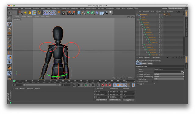

Ciao Souzermoan,souzeroman ha scritto:cmq Arkimed, la fase rigging è andata a buon termine. visto che mi trovo, da cosa dipende il fatto per cui alcune volte le mesh (es. il braccio del manichino) si deforma senza ragione (vedi immagine, in ovale)
Come ti spiegavo il bind tenta di creare automaticamente una pesatura ottimale, ma questo è da considerarsi solo un punto di partenza in quanto, come appunto dicevo, la pesatura automatica ha quasi sempre (togliamo anche il quasi) dei difetti che vanno corretti manualmente.
I difetti che vedi infatti sono dovuti a punti che vengono erroneamente associati a joint sbagliate, per cui magari ti ritrovi che muovi un braccio e ti si deforma la testa...
