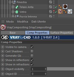

Se quello alla finestra è un vetro, mettigli un tag vray e togli le spunte da cast shadows, generate shadows e generate gis

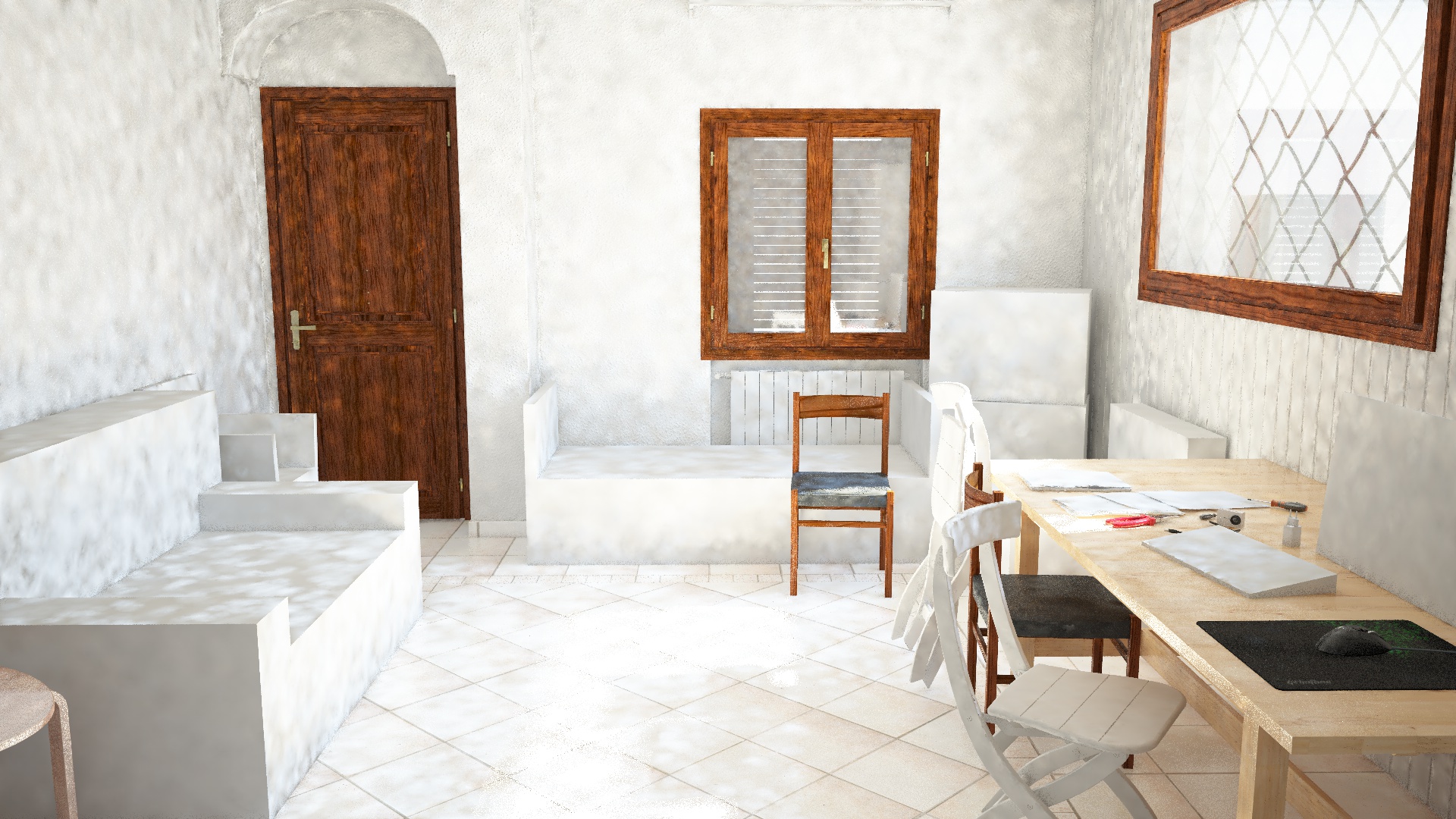

Sì, è vetro, ho provato a mettere il Compositing tag di VRay ma è diventato tutto estremamente luminoso

Non posso modificare la luce del sole, posso solo correggere la potenza del cielo e il moltiplicatore per le camere, ma sono tutti su valori standard, le luci ad area erano spente quando ho mandato il render, quindi penso sia semplicemente a causa delle impostazioni della camera. Comunque dopo che imposto la camera su quella luce devo lasciare il tag? Perché se lo elimino suppongo che avrò dei render troppo scuri

il tag va lasciato certo... non quadrano le tue affermazioni, nella norma il sole si può modificare come illuminazione globale nella voce sky intensity multiplier, nell'intensità della luce più in basso dove dice intensity multiplier for "phys cam"o "std cam"

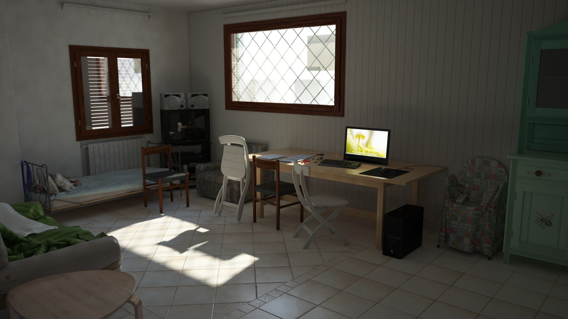

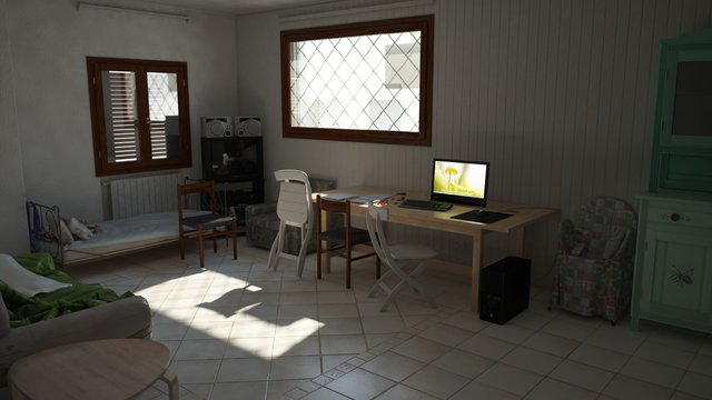

Era quello che intendevo con "posso solo correggere la potenza del cielo e il moltiplicatore per le camere", comunque era tutto su valori standard quindi ho lasciato così, ho applicato il tag e corretto le impostazioni della camera. Ho quindi provato ad aumentare la qualità del render e a cambiare inquadratura.
Le macchie sono sparite quasi definitivamente a fronte di 1h e 40m di render, quindi continuo a pensare che, in determinati casi, forse sarebbe meglio avere un'illuminazione un po' più irrealistica ma un tempo di render ridotto di oltre la metà usando delle deboli luci ad area nelle aperture. Ho riprovato con le Portal light ma si verificava una grossa presenza di disturbo, quindi ho preferito spegnerle.
Non sono soddisfatto del divano con la coperta verde sulla sinistra che risulta molto plasticoso, ma soprattutto manca ancora qualcosa all'ambiente, penso che proverò ad aggiungere delle luci volumetriche, mi sapete consigliare un buon tutorial? Avevo provato a seguire quello di Angelo Ferretti ma mi creava problemi con la luminosità e i tempi di render.
