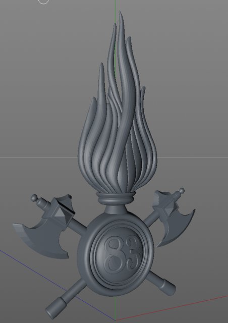

Ciao,
mi sto cimentando da settimane nella pulizia di un modello che ho realizzato con cinema che in un primo momento mi è servito per essere renderizzato e ora vorrei stamparlo in 3d.
La stampante in 3d lavora bene con un solido finito e pulito, immaginate un cubo, se ha tutti i lati lo stampa solido, pieno, con un riempimento che decido io tramite una percentuale. Se togliamo la facciata bassa del cubo non me lo riempie piu, e se ci sono dei poligoni all'interno del mio cubo mi stampa quei poligoni creando dei vuoti e delle connessioni che creano problemi nel risultato finale. Insomma il "cubo" che ho usato per farvi un esempio deve essere più possibile finito e chiuso.

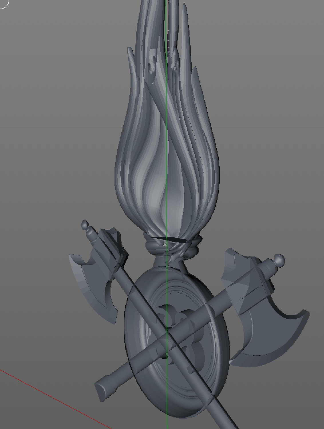

Ora veniamo al mio modello, vi ho allegato un'immagine frontale e una del retro dove si vedono i poligoni da eliminare e il grosso "buco" da chiudere.
Ora la domanda è : visto che il modello è formato da un 100 mila poligoni e se dovessi fare il lavoro da certosino di cancellare uno a uno i poligoni che sporcano e se dovessi ribattere tutto il contorno per fare un tappo retrostante ci metterei troppo tempo, c'è secondo voi una soluzione più veloce ???
è un paio di settimane che mi arrovella questo problema ed è diventato un po' un puntiglio e una curiosità trovare una soluzione.
Grazie a tutti,
Andrea

mah, non mi intendo molto di stampa 3D, ma penso quel file sia un macello...se non lo pulisci e lo svuoti, la macchina da stampa va via di testa...non c'e' un metodo automatico se non tentare con le booleane, sperando che siano pezzi separati, ma considerando che dietro e aperto la boleana impazzisce, deve essere chiuso..
Domanda: il modello lo hai fatto tu? oppure e' preso da qualche parte?
ciao!!

Il modello è effettivamente l'esempio di come non modellare in Cinema 4D 8-)
Probabilmente lo dovresti scomporre nelle sue parti, chiuderle ed utilizzare le booleane per sottrarre le varie parti.
Oppure lo pulisci come detto .. che vuol dire cancellare tutti i poligoni interni, collegare i punti e i poligoni e chiudere le parti posteriori.
In tutti i casi dovrai impiegare un po di tempo ed impegno, che è poi normale routine per un modellatore 3D

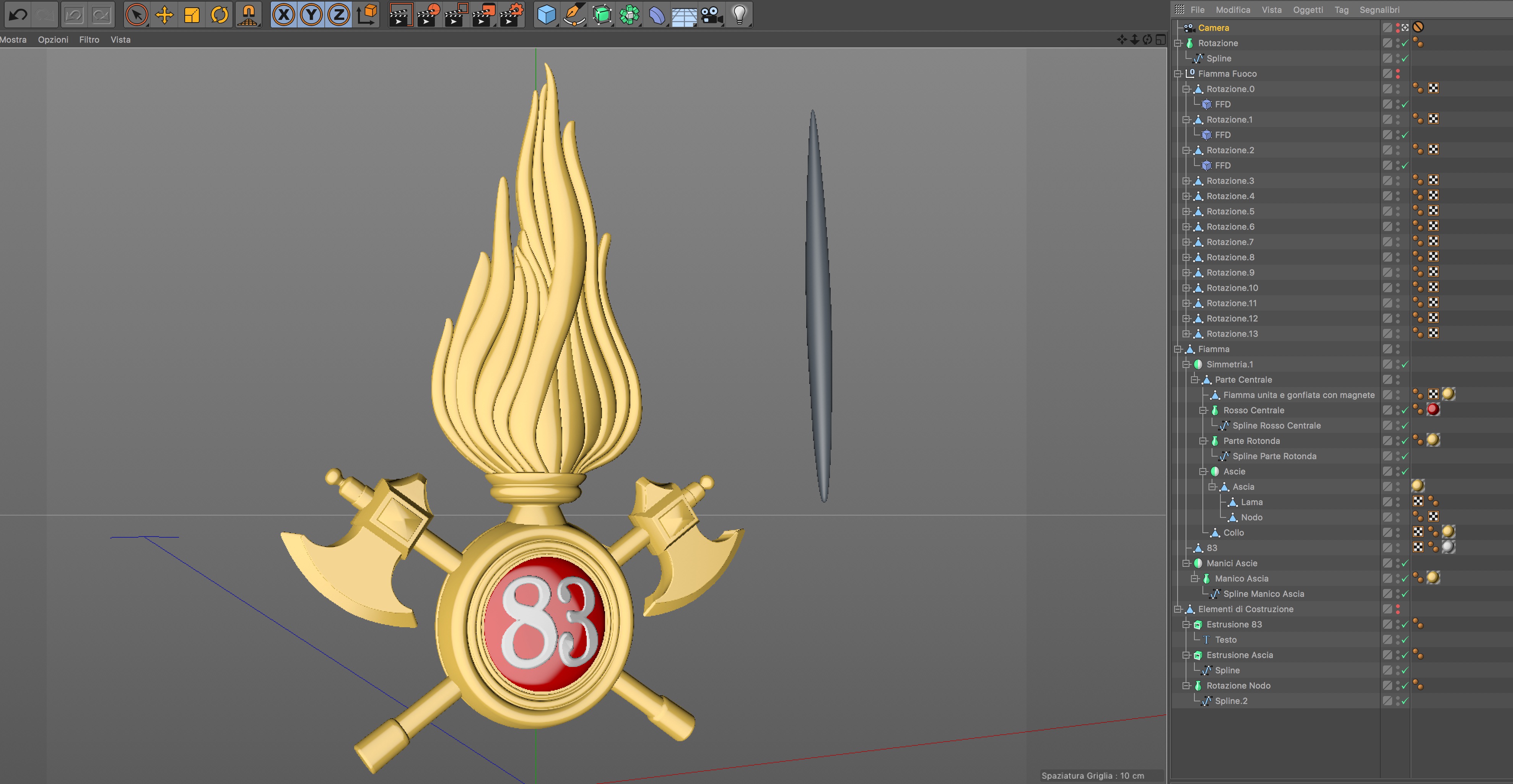

Messaggio da sifaxy »
per rispondere a Masterzone, sì, ho fatto io il modello, l'ho modellato per diletto con cd4 che utilizzo solitamente per la renderizzazione, uso Allplan normalmente da 17 anni per creare 3d di case e ogni tanto "godo" veramente tanto a creare qualcosa di non spigoloso! :)
Dopodichè la parte bassa l'ho ripulita e chiusa con vari passaggi con le booleane e il risultato è ottimo,
il vero problema è la fiamma in alto che ho provato a realizzare con tanti oggetti Rotazione di spline modificati con il deformatore FFD, poi successivamente uniti e "gonfiati" tutti assieme con lo strumento Magnete.
Credo che questa mia strada che ho seguito, sia la causa del disordine, soprattutto perchè gli oggetti di Rotazione essendo a "tubo" hanno una parte che rimane dietro e che "sporca" ma è la soluzione che ho trovato per creare degli avvallamenti netti tra i vari elementi della fiamma.
Istintivamente che strada avreste usato per modellare la fiamma in alto?

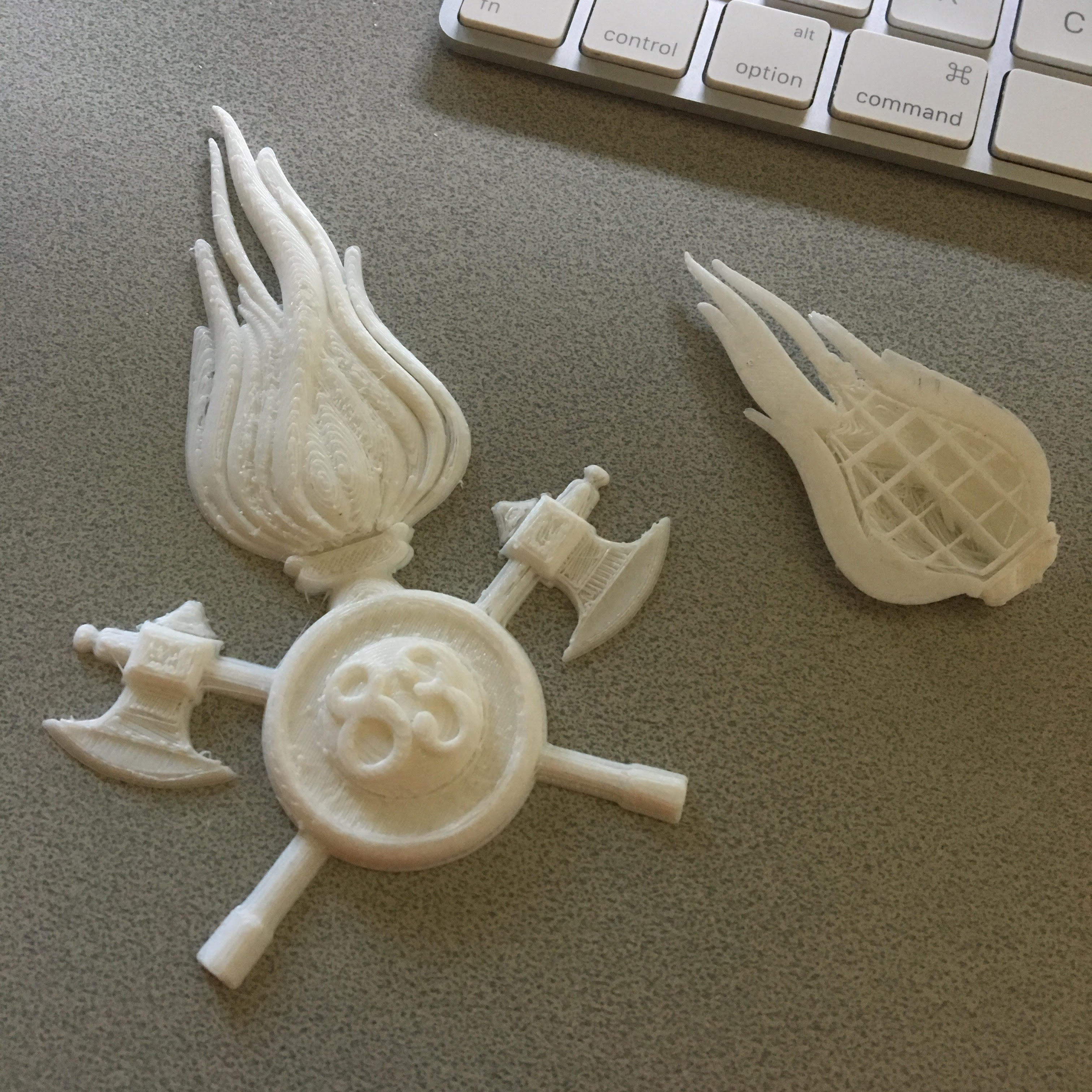

Prova di stampa, ancora da lavorarci su e con dei difetti dovuti al malfunzionamento della ventolina di raffreddamento del filamento
